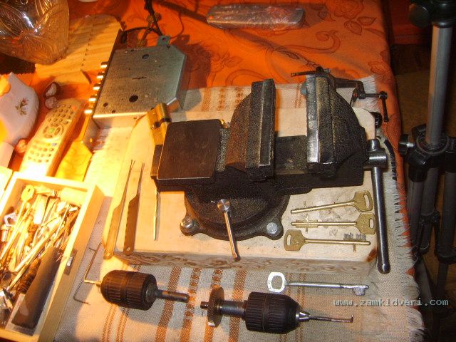

    ДА. сходство есть, почти так, НО с отличием, что реализация элементов замка несколько отличается.. понятно, с натягом надо постараться, тут для меня - это постоянный прикол.. натяжки менять приходится часто, млин.. сургуч срочно покупать надо, ну в кузне у себя денёк второй заморочиться надо.., ну и http://slil.ru/25140853 ...продолжение следует...
    за исключением того, что сувальды соскальзывают периодически.. вниз, если сразу сильно поднять, ну и иногда залазит крючёк- подъёмник между ними.., подробности, давно вынашиваю идею съёмки видео "пособие для начинающего локспикера по вскрытию сувальдных замков" с комментариями (в. т.ч. как обнаружить и обойти ложные пазы, не "повесить" сувальду на трапецию в лабиринте, как работать на замках со скруглённой стойкой, с пилообразными насечками, замками под маточный ключ), главная тут проблема, как грамотно камеру к окне в лабиринте приблизить (пробовал, млин, фокусировка страдает), чтоб не мешала отмычка ми , наборником или китбором работать..
    Я бы крепил замок в тисках, а камеру на фотострубцине на этом же верстаке - тогда установленная вручную фокусировка не слетала бы.

  4. #24
    Тисочки то да, их родные и использую, это самая первая вещь в оснащении локспикера, которую прикупил пока со штативом камеру, если пододвинуть поближе довольно сносно.. вообще, весело, главное - чувствовать отмычка ми, реально это окно в замке может и помогает кому в сложных ситуациях, НО главное- всё ж то, как крючки руки воспринимают, чтоб сильно не напрягать, а то долго не выдержишь. А так, можно и минут 15-20 спокойно сувальды прочёсывать. Правда, Керберос со своими ложными пазами посложнее будет, особенно, если 3-4 сувальды таких.. тут уж от помучается народ.. с сильными пружинами.. от помучается.. да и с зазорами в пазу.. не позавидую... проще уж хозяина у двери подождать..
    а вообще, замки со слабыми пружинами и с сильно выраженной трапецией кодовых выступов сувальд - сущий подарок взломщику.. да и зазор в 1 мм между стойкой в лабиринте.. от честных людей..
    а вообще, классно, что возможность цеплять авишное видео появилась, классно, экономным разрешением 320 на 240 и 15 к/с если снимать прилично на 1,4 метра влазит!
