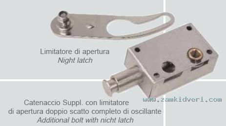

    Серёга
    И... как? При открывании внутрь часть с шариком ставится на внутреннюю дверь, часть со скобой на коробку, если скобу повернуть к двери, то при открывании она будет скользить по направляющей и упрется в шарик. А когда наружу?
    Так можно же поставить часть с шариком на коробку, а скобу - на дверь. Также все упрется. Только направляющую надо изогнуть в другую сторону. Есессно на заводе.
    Можно, но тогда сбоку от коробки должно быть достаточное пространство, чтобы вся длина скобы разместилась, т.е. если дверь наружнего запирания установлена на проем изнутри - да, вообще просто развернуть устройство и все. А вот если дверь установлена в проем или на проем снаружи - тогде не пойдет...

  20. #40
    Администратор
    5,449
    Нашел тут одну конструкцию, спасибо Макееву
