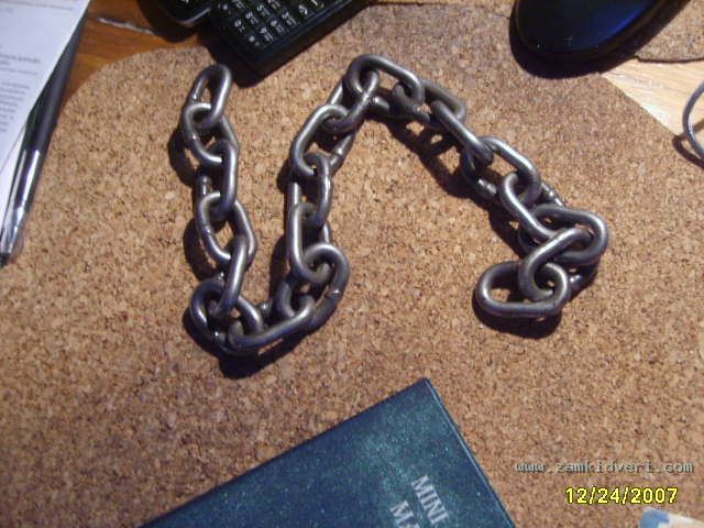

    Тут уж не цепочка нужна, а цепь.. сам такую в своё время на рынке купіл, там, где по метражу продают , думал, что потолще взять, но домашние не поймут.. ну цепляется на соответствующие гнёзда в коробке.. (в т.ч. болт закручивается) и двери (крюк-карабин) (дверь открывается наружу).. так скромно, звенья заварены усилие тонны 4-5 выдержит.. на рывок.. ну, понятно, тросорез перекусит, но не сразу, проверял лично.. конечно, видок зверский, но зато получше всего фуфла, что в магазине имеется

    У Вас не дверь выходит, а пес цепной
    С подобной "цепочкой" скорее дверной проем вывернут ,чем порвут хотя бы одно из её звеньев
