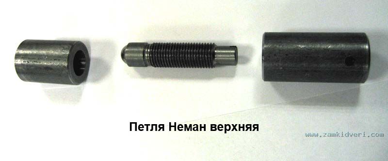

    Действительно, в настоящее время в сертификационном центре "Опытное" проводятся испытания дверей Н-7 и Н-7М по ГОСТ 31173. Пока двери успешно испытания на звукоизоляцию. Сейчас идут испытания на безотказность, в процессе их надо выполнить 500000 циклов "открыть-закрыть". Естественно, в этом испытании проверяются петли. На дверях установлены петли Неман . Петли осевые. В торцы осей запресованы шары, имеющие возможность вращаться. У верхней петли ось подвижная, может вворачиваться. Т.е. такие осевые петли можно будет использовать для монтажа "заглубленных" полотен.

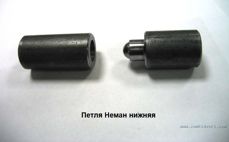

    Вот фото петель Неман .
    Изображения
