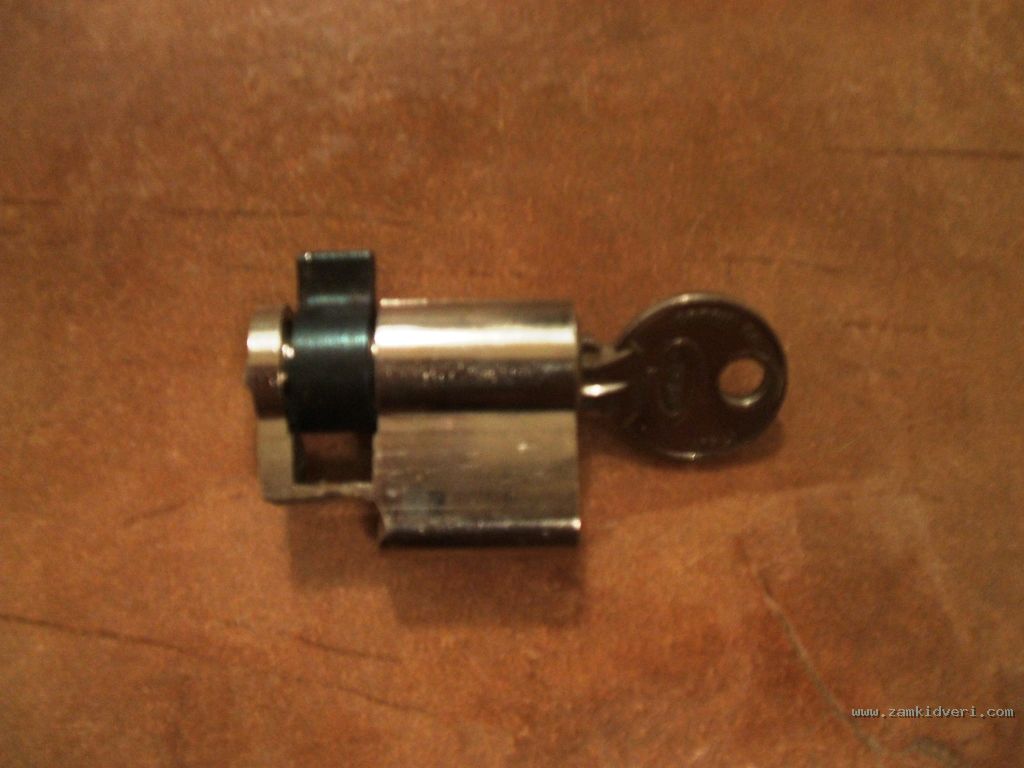

  8. #28
    Моше Даян
    вот образец однои примитивнои штучки.аналоги его стоят довольно дорога.
    ползуюсь им более 10 лет.советую всем кто занимается вскрытием замков.
    я думаю что вы поняли для чего он исползуется.

  11. #31
    Да, а инструмент весёлый.. вставил открыл.. забавно.. .из цилиндра .. - класс
    а ещё с шестерёнкой тоже можно такое придумать..

  13. #33
    Да реально там на 5 минут болгаркой работы.. делов то ..
  14. #34
    Администратор
    5,449
    Это понятно, но два крючка универсальнее чем обрезок цилиндра , ими даже можно и с шестеренкой справится, хотя инструмент Томаса значительно удобнее и не в пример эффектнее в применении.
    С уважением, Пётр
  15. #35
    Моше Даян
    про крючки молчу,иногда ими надо долго работат прежде чем откроешь.
    поверь моему опыту.а тут вставил и все.поворот ключа и дверь открыто.
    у меня таких половинок более 10ти штук набирается.нс все случаи жижни.
    с шештеренкои придумывать ничего не надо.зделал цилиндр у обрезание и готово.
  16. #36
    Администратор
    5,449
    Тогда вопросов нет. Действительно быстро и удобно.
