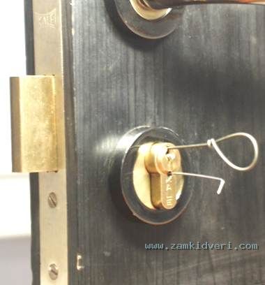

    Насчет кале ОБС - подскажите, можно ли брать версию с вертушкой на одном конце, или все-таки без?
    Записей в дневнике
    430
    в ряде случаев - очень удобно, на самом деле брал бы вместо всех цилиндр ов .. которые являются вселенским злом и приманкой для вора только Барьер 4 м или Герду титан, хотя у них есть масса негативных особенностей.. так хотя не придётся тратиться на броню и на стоимость замков, по соотношению цена-взломостойкость...
    хотя лучше правильного сувальдного замка сложно что-либо найти
    Obormot
    по удобству - это понятно.
    я имел виду, по взломостойкости.
    где-то читал, что цилиндр с рукояткой взламывается (вскрывается) гораздо проще "обычного".
    также там советовали не оставлять ключ изнутри в цилиндр е - по той же причине.
    также там советовали не оставлять ключ изнутри в цилиндре - по той же причине.
    http://www.locks.ru/win/informat/for...provoloka.shtm

    а если например ключ не полностью вынимать из цилиндра , а оставлять в нем наполовину вставленным? изнутри.
  11. #11
    1,786
    Записей в дневнике
    28
    Взлом "проволокой" обычно касался цилиндр овых механизмов "ключ-ручка". К сожалению у замков с цилиндр овыми механизмами есть еще масса способов взлома, от которых необходимо предусмотреть защиты.

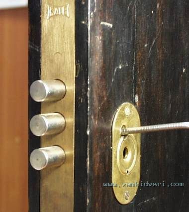

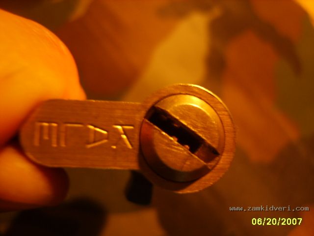

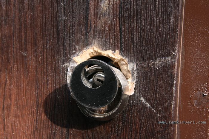

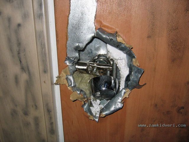

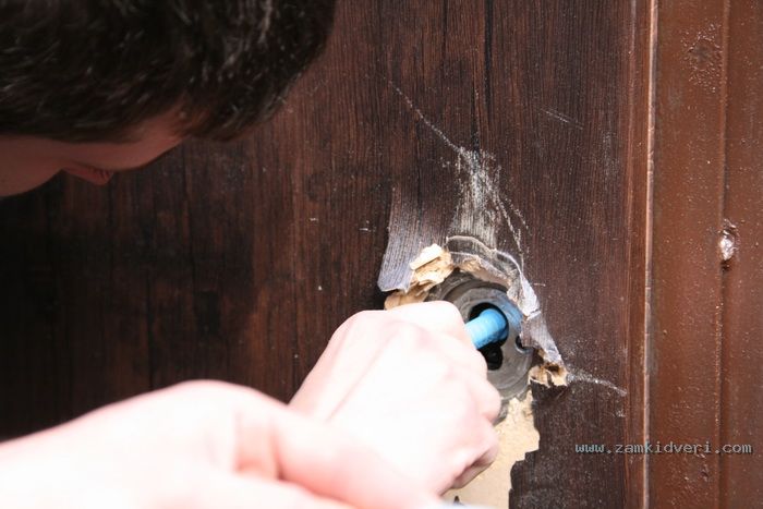

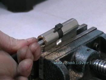

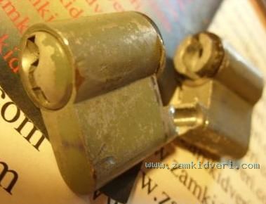

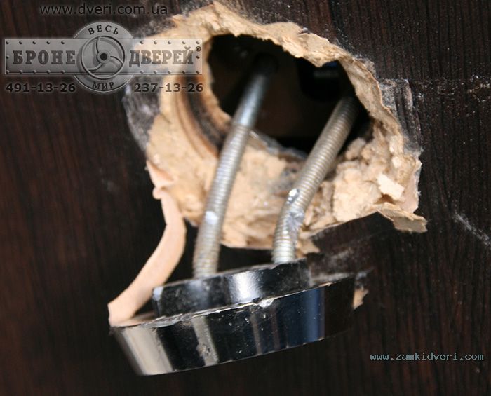

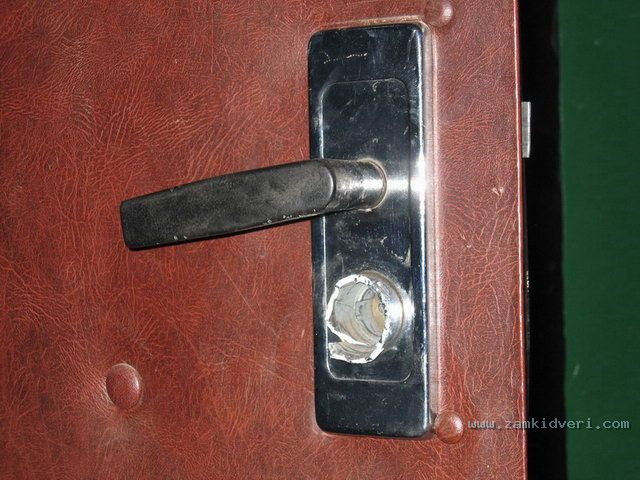

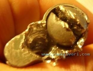

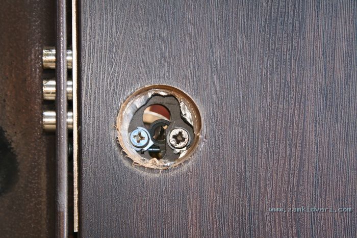

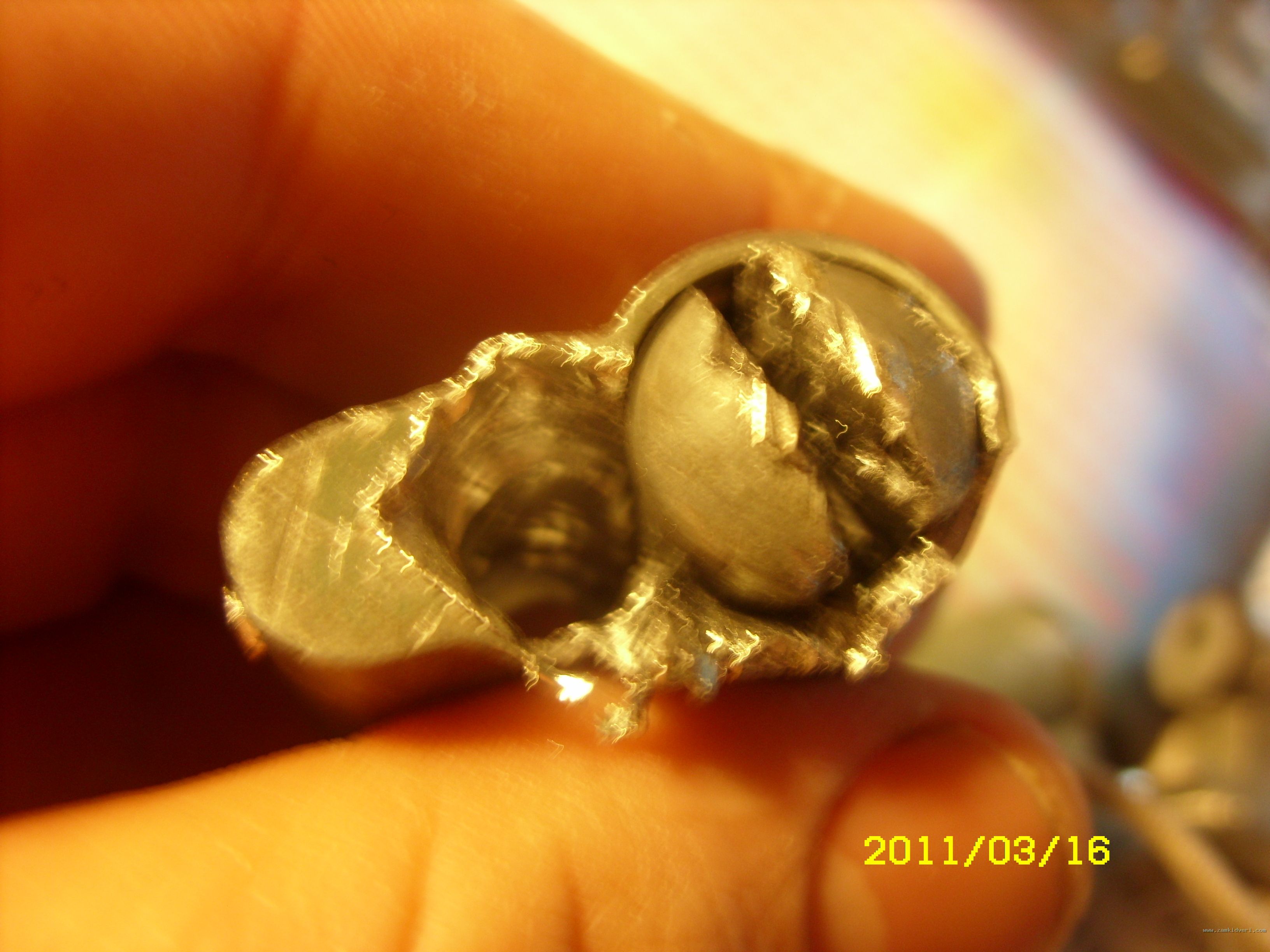

    Такого рода способы взлома довольно распространены
    Kale2.jpgpost-1-1255202734.jpg04s.jpgpost-1-1255202948.jpgSN858261.JPG602.jpgS8001780.JPG01_02.jpgSN858257.JPGpost-1-1255202741.jpgSN858260.JPGSN858263.JPGKale12.jpg11m2.jpg2583_b.jpg
    подобного рода вещи можно увидеть повсеместно
