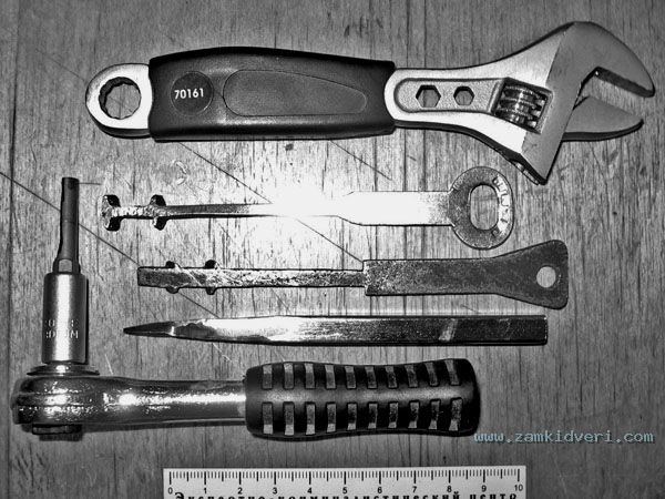

    1,197
    До кучи еще фотка.
    Сверху вниз:
    - ключ разводной, использовался в качестве рычага для вращения свертыша.
    - две отмычки для открывания замков реечных, т.н. "прямой" и "обратный" ригель.
    - свертыш для крестовых цилиндр ов.
    - свертыш для Аблоя в сборе.
    Изображения
    С уважением, Павел.

    Администратор
    5,449
    Ну да, если изъять ключи и головку, то отмычки и свертыши имеют явно однозначное предназначение.
    Спасибо, весьма познавательно.
