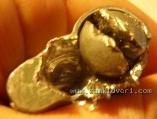

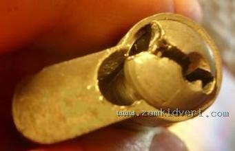

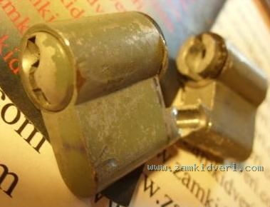

  8. #28
    только имейте в виду, броненакладка зачастую не может полноценно защитить от взлома, цилиндр овый замок изначально больше уязвим SN858257.JPGSN858259.JPGSN858263.JPG и это только часть суровой действительности
  9. #29
    Denis65
    уже начитался..
