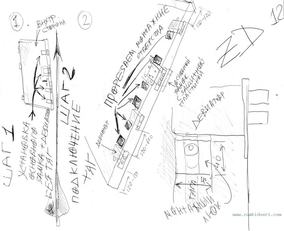

    по поводу соседей, то их можно просто послать на юг , относительно установки Кербероса в дверь, то отверстия от старого замка закроются монтажной пластиной.
    относительно тяг, схему скоро выложу
  2. #62

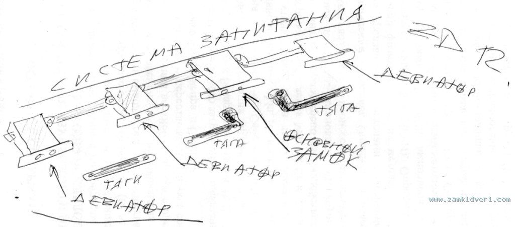

    Извлечь сердцевину нижнего замка просто -необходимо просто создать давление на сердечик в сторону извлечения, потом начать покручивать поворотную ручку, в один момент почувствуете , что цилиндр стал извлекаться.
    2 отверстия с торца, это для крепежа замка
    по поводу тяг и т.д. скажу так - дверь внутреннего запирания, а это 1000% риск отжима на порядки больше.. да и выбить такую дверь проще в разы, замки откровенно никакие.
    рекомендую поставить несколько девиаторов,
    на самом деле без монтажных люков не обойтись (есть разумная мера, , т.к. необходимо будет подсоединять тяги к девиаторам, )

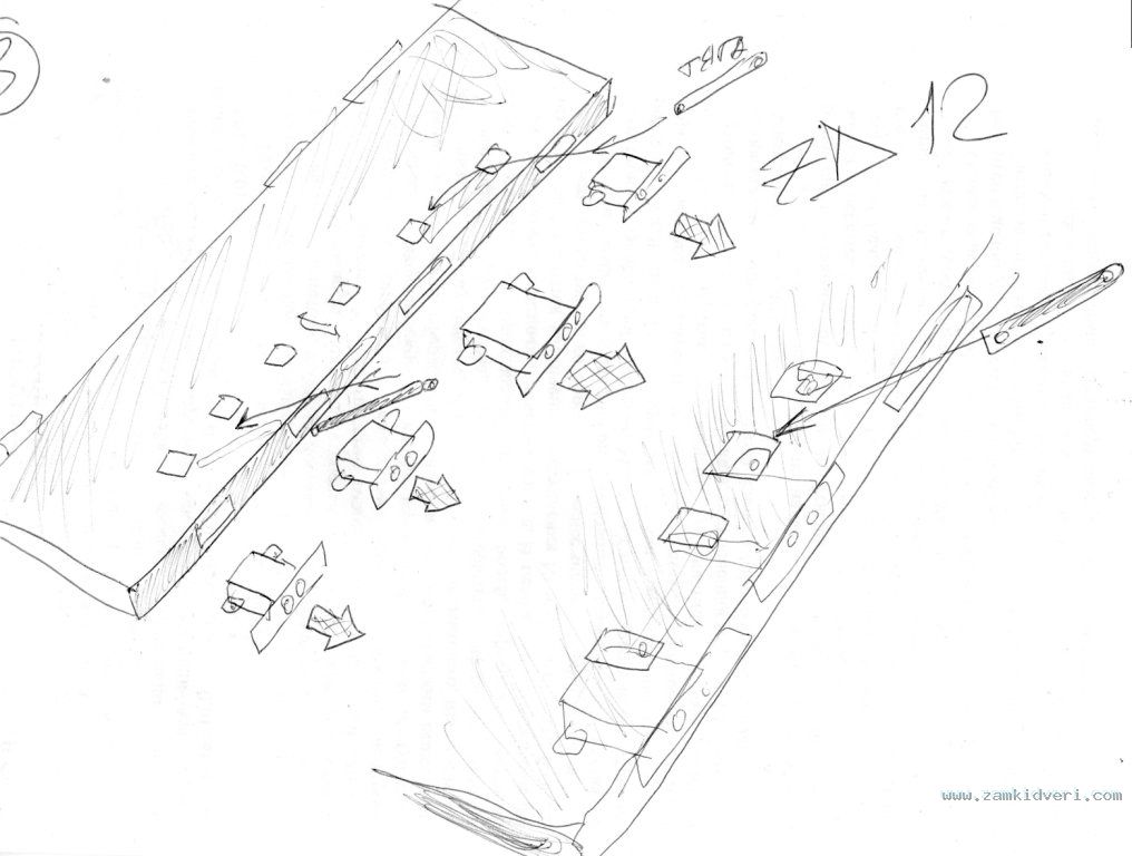

  3. #63
    в принципе можно порекомендовать решение такого типа
    придётся вырезать несколько небольших монтажных отверстий, 40х40 для крепежа тяг, можно и меньше. вопрос в некоторой сноровке, в некоторых случаях можно обойтись и без них, но там придётся оочень постараться, поэтому предлагаю самый простой способ,

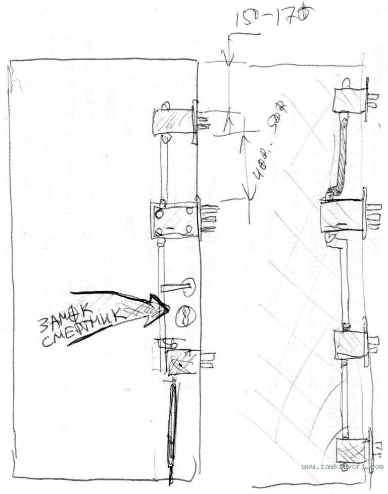

  4. #64
    Denis65
    спасибо!
    А куда на схемах делся замок циза хреновый?
    Получается еще нужно 3 отверстия для 3х девиваторов или 2х?
    На чизе есть тяги просто
    От чизы вниз ,А от керберос а вверх пойдут, или что....как тяги то от кербера через чизу пройдут?
  5. #65
    Кое какую схему размещу по данному поводу
  6. #66
    Denis65
    ОК)
    На 1 чертеже просто 2 девиватора - сверху и снизу и 2 замка... керберос и смертник
    А далее уже за место смертника девиватор))) это как?

    обычно прорези закрываются съёмными листами (я же составил схемы с МИНИМАЛЬНЫМ воздействием на полотно в отличие от схем. распространённых на рынке), обычно это либо панель МДФ либо массив, распространённая практика, если это РАБОТА МАСТЕРА, то можно обойтись и без прорезания люков и отверстий, но эту работу смогут сделать ЕДЕНИЦЫ, мягко говоря,оплата весьма и весьма отличается от 1,5-2тыс. за которые работает большинство, времени на такую работу тогда уходит в разы больше, правда дверь снаружи становится такая. как будто никто ничего не делал, но это только снаружи и кажется, короче в таком случае работа становится отчасти близкой к произведению искусства (если так можно выразиться в нашем ремесле)...
  11. #71

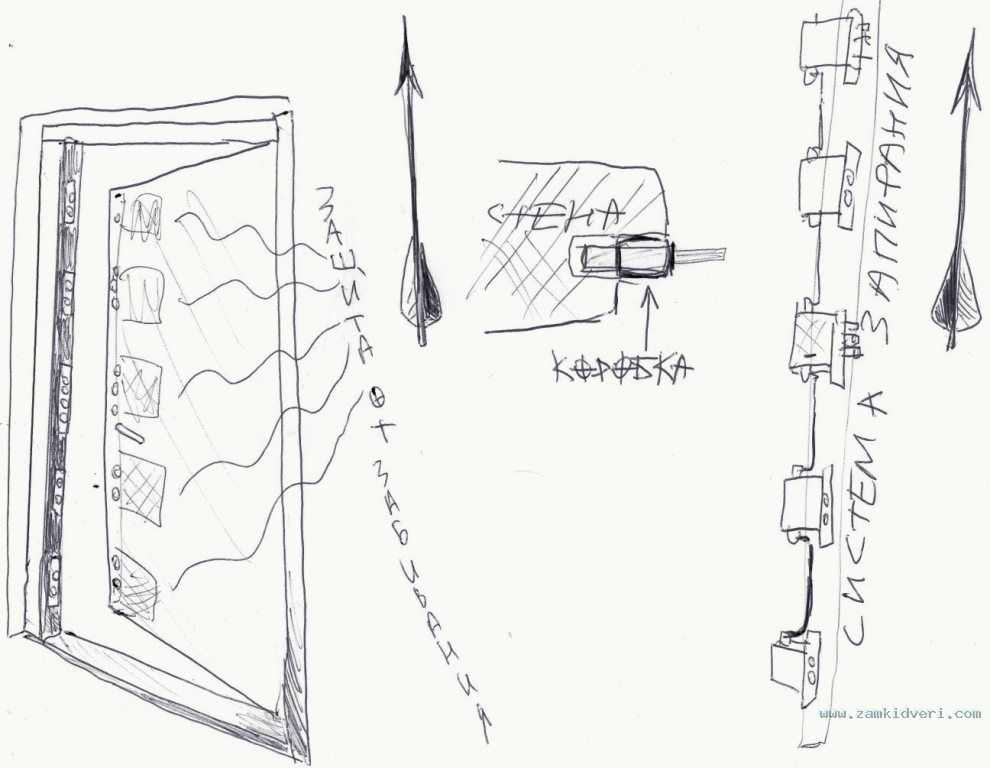

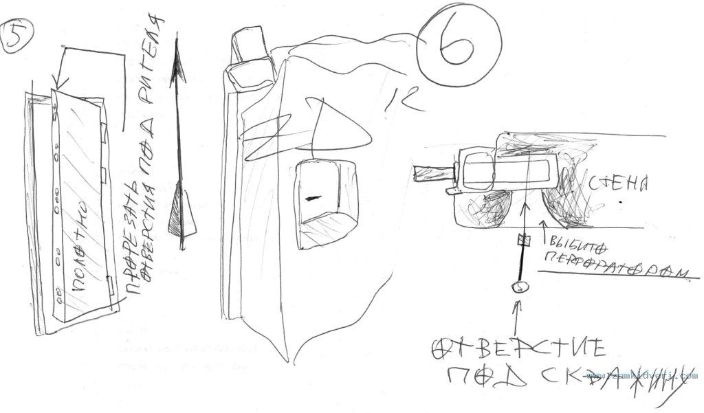

    есть вариант без прорезания отверстий в двери - разместить девиаторы и замок в коробке, тогда будет необходимо только прорезать отверстия под ригеля в торце полотна, система запирания основной двери не меняется..
    вопрос с расположением основного замка в коробке и расположением скважины и доступом к ней.. решение крайне оригинальное но создаст массу проблем ворам при правильной установке
    по требованиям конфиденциальности не имею права выкладывать фото готовых решений, скажу только , что данный способ хорош против отжима..

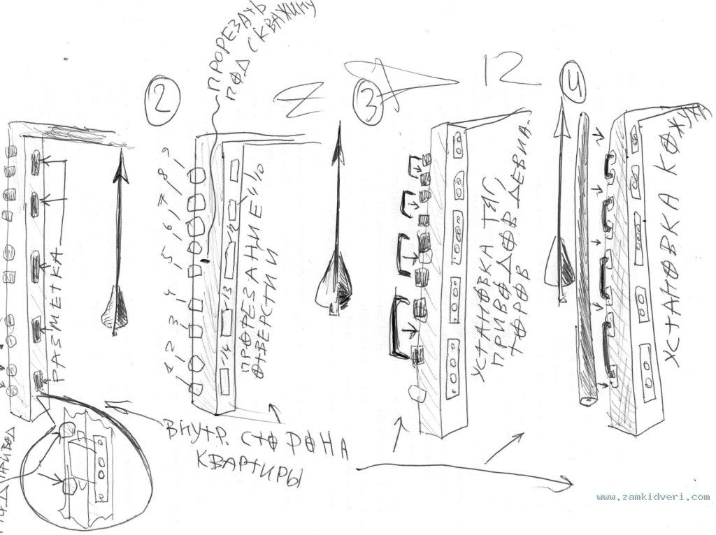

  12. #72
    вариант системы запирания с расположением замка и девиаторов в дверной коробке. подходит преимущественно для дверей внутреннего запирания по понятным причинам (доступ к боковой части коробки), из недостатков - глубокая скважина (необходимо проделывать отверстие в стене) + особенности монтажа...
    из плюсов - нет необходимости сильно воздействовать на полотно, можно оставить старые замки...

    Denis65
    видимо оптимальный для меня вариант
    Но ничего не понял на картинках(какие-то стрелки , кожух. Не могу разобраться(
    У мня есть возможность переставить коробку, что бы дверь открывалась на лестницу.Есть смысл?

    Denis65
    пытался разобраться что бы не дергать больше ))) не понимаю некоторые моменты на чертежах ,особенно про скважину
  18. #78
    конкретизируйте, смелее, все моменты, что непонятно, распишу детально , постараюсь дополнить иллюстрациями
  19. #79
    Denis65
    можно 2-3 картинки но понятных)) с описанием) одна из них конечный результат
    и мне же нужно всего 2 девиватора?, вверху и низу. А между ними 2 замка.
    6,2,3 чертежи не понятны
