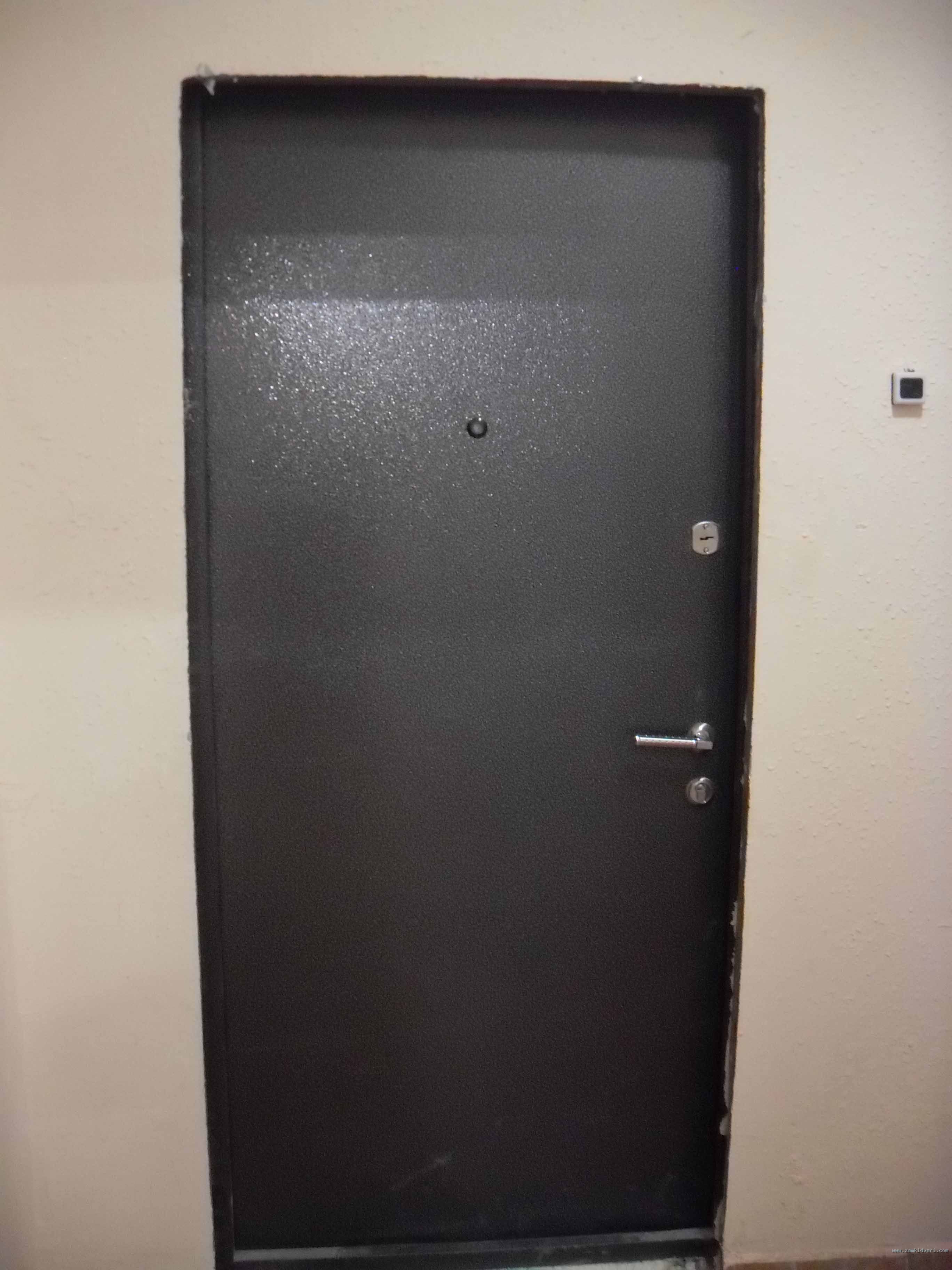

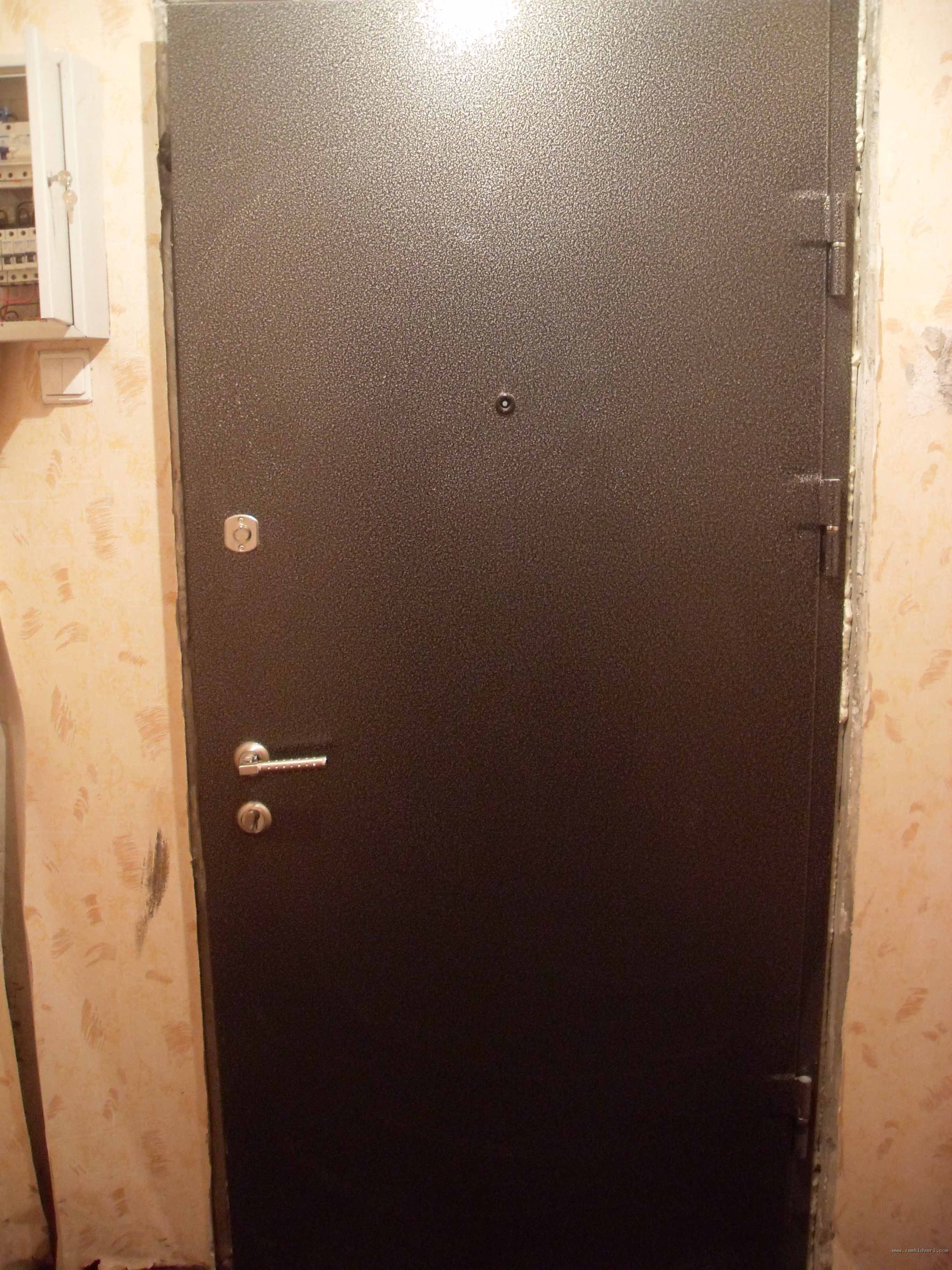

    накладку можно и поставить, по поводу тяг, то прорезав монтажные люки в дверях для их установки всё возможно, на самом деле есть такого рода решения.. фото двери изнутри и с торца выложите, можете со снятой отделкой
  6. #46
    с фото всё будет проще с советом
    ещё можно снять и имеющиеся замки и броненакладки (без ключей)

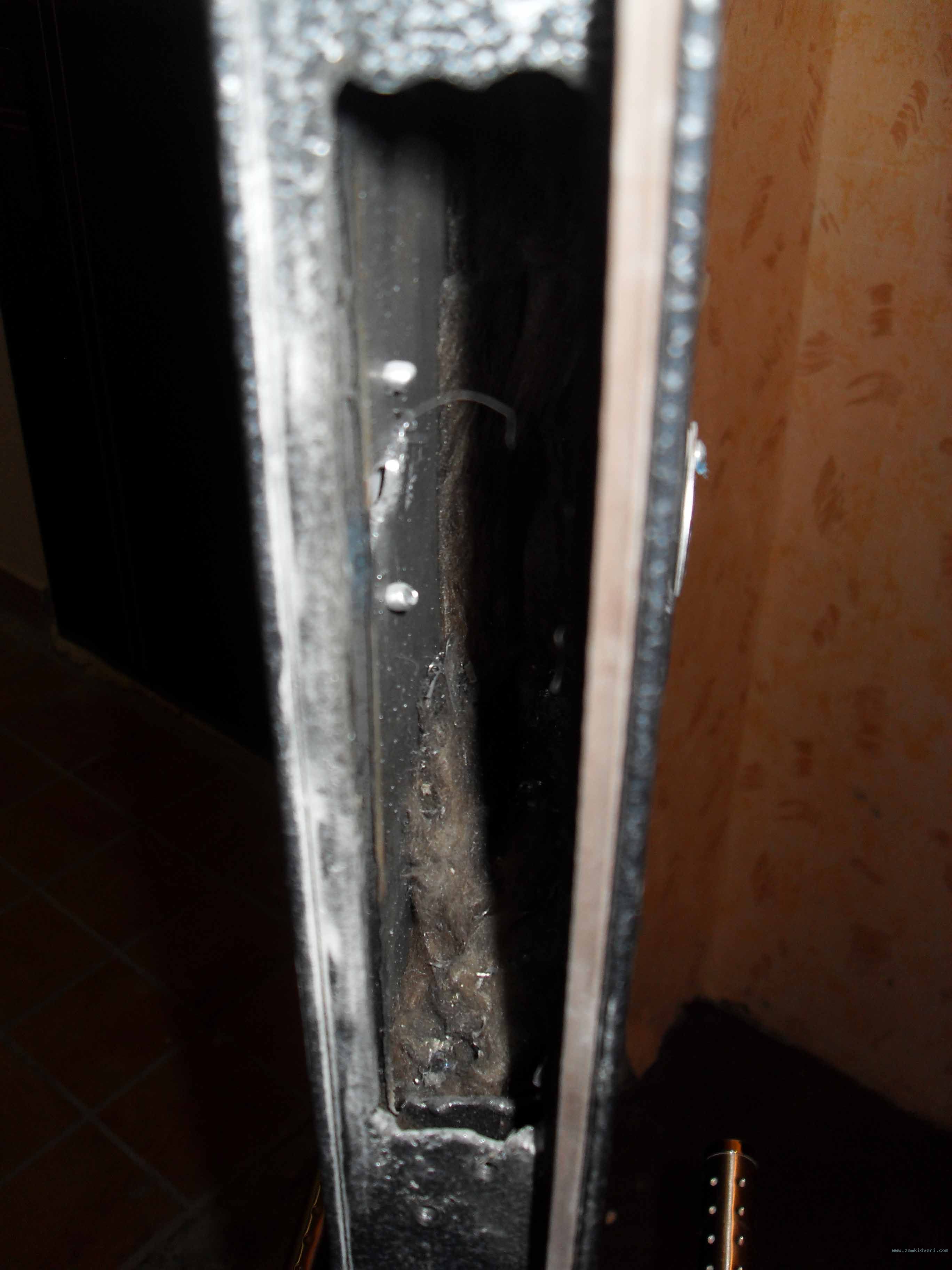

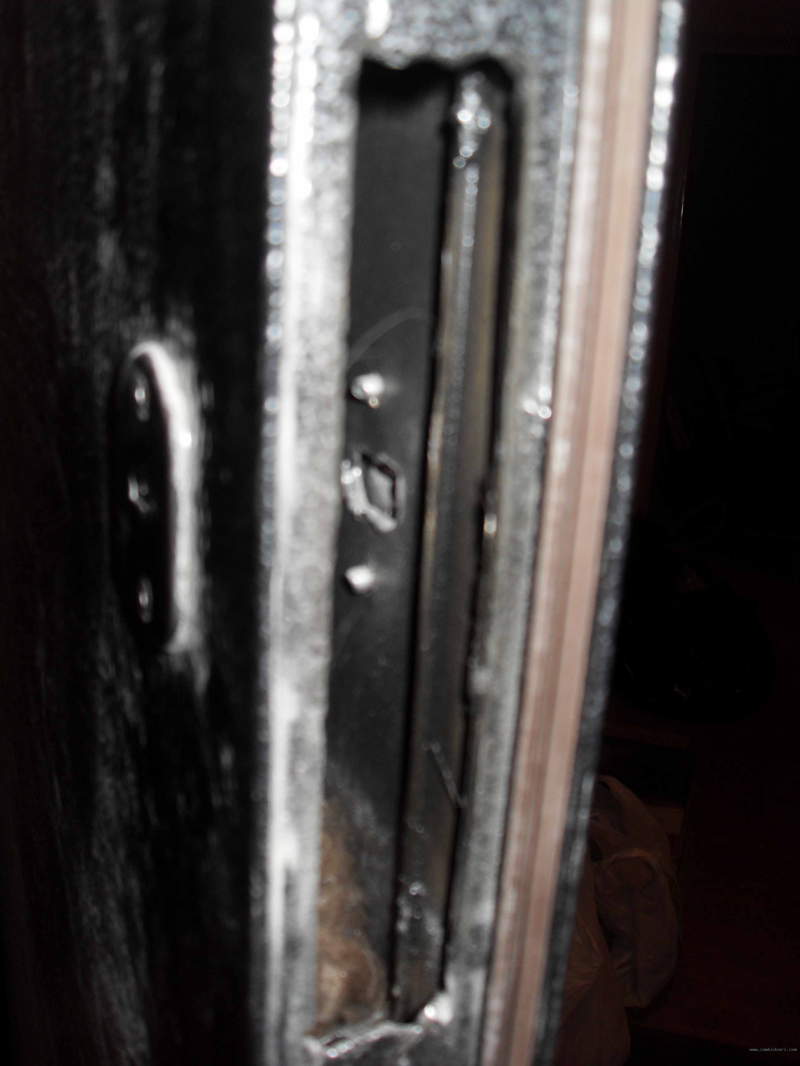

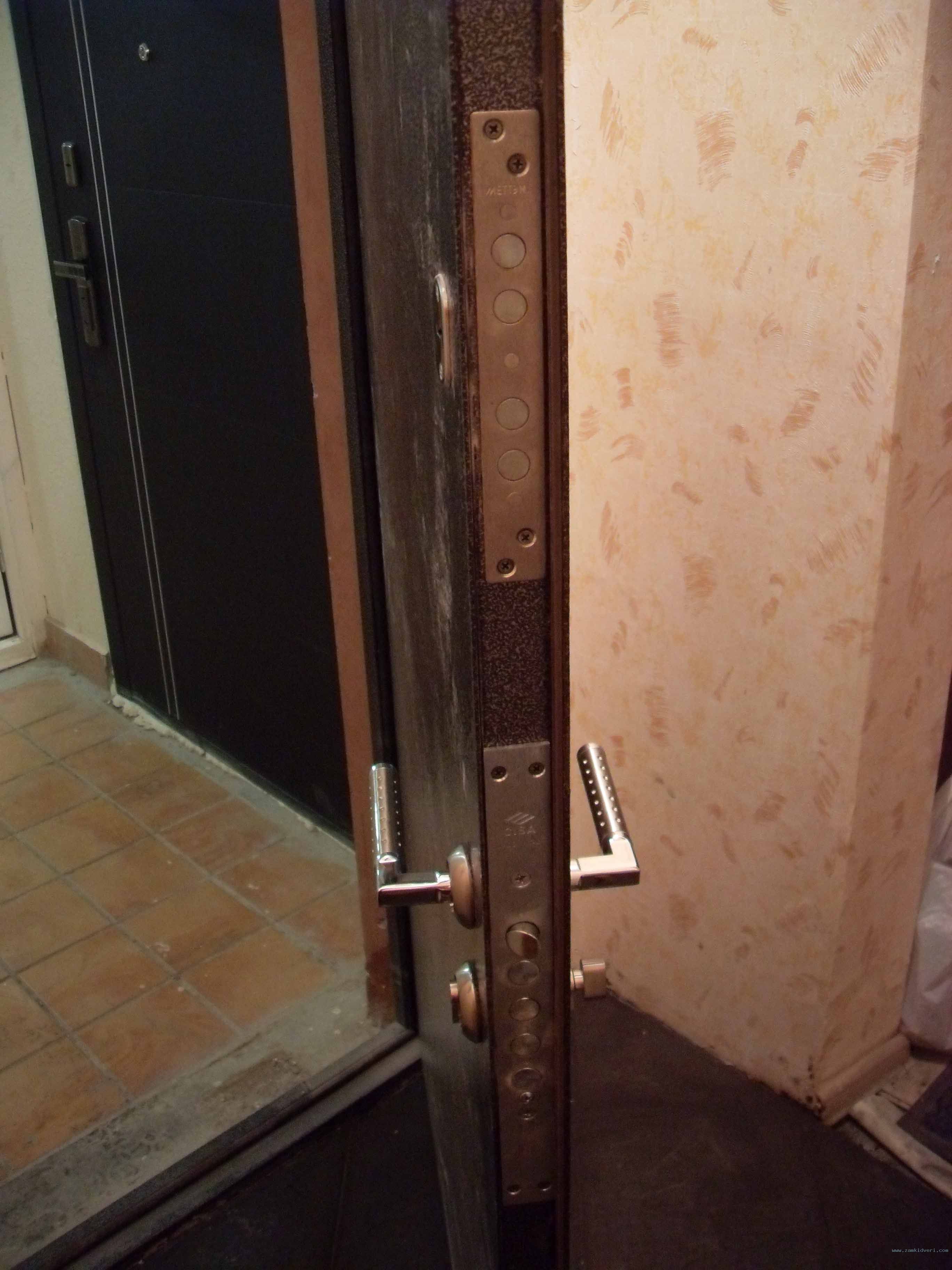

    дырка из под верхнего замка
    Дырка из под верхнего замка
    Торец
    Из квартиры
    С лестницы
    1) В замке есть 2 сквозных дырки, зачем они? крепить? ток как))
    2) Карман для замка делается только под нижний замок или для однолистовой двери? (можете пояснить пожалуйста)
    Просто в торце дырка и тупо засунут замок и привернут к торцу 4мя винтиками ...... это называется карман ?
    3) Спасибо за совет. Керберос и пластина все решат)) Только куда ригели будут входить, в раму? прорезать может 4 дырки и сделать прямоугольное окошко? ничего страшного? или как там
    4) Замок нижний не смог снять, личинку почему-то не мог вынуть
