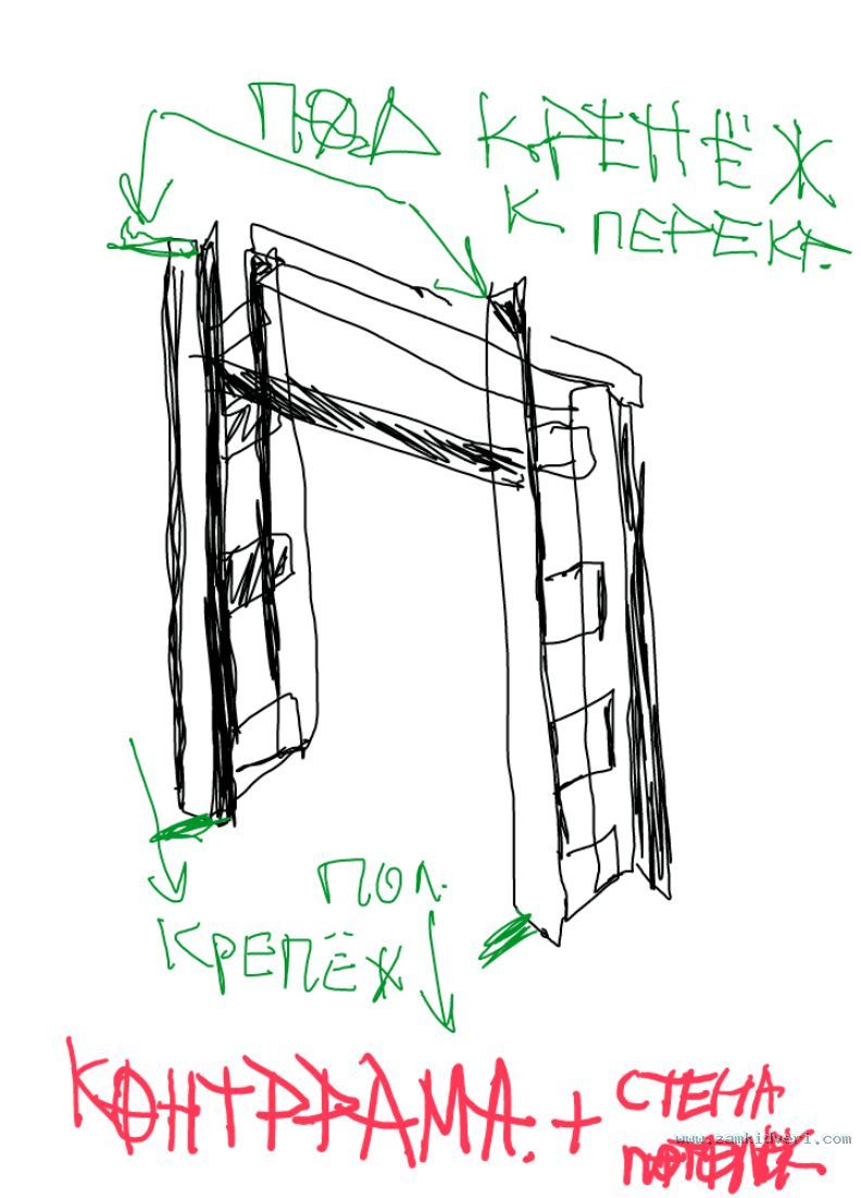

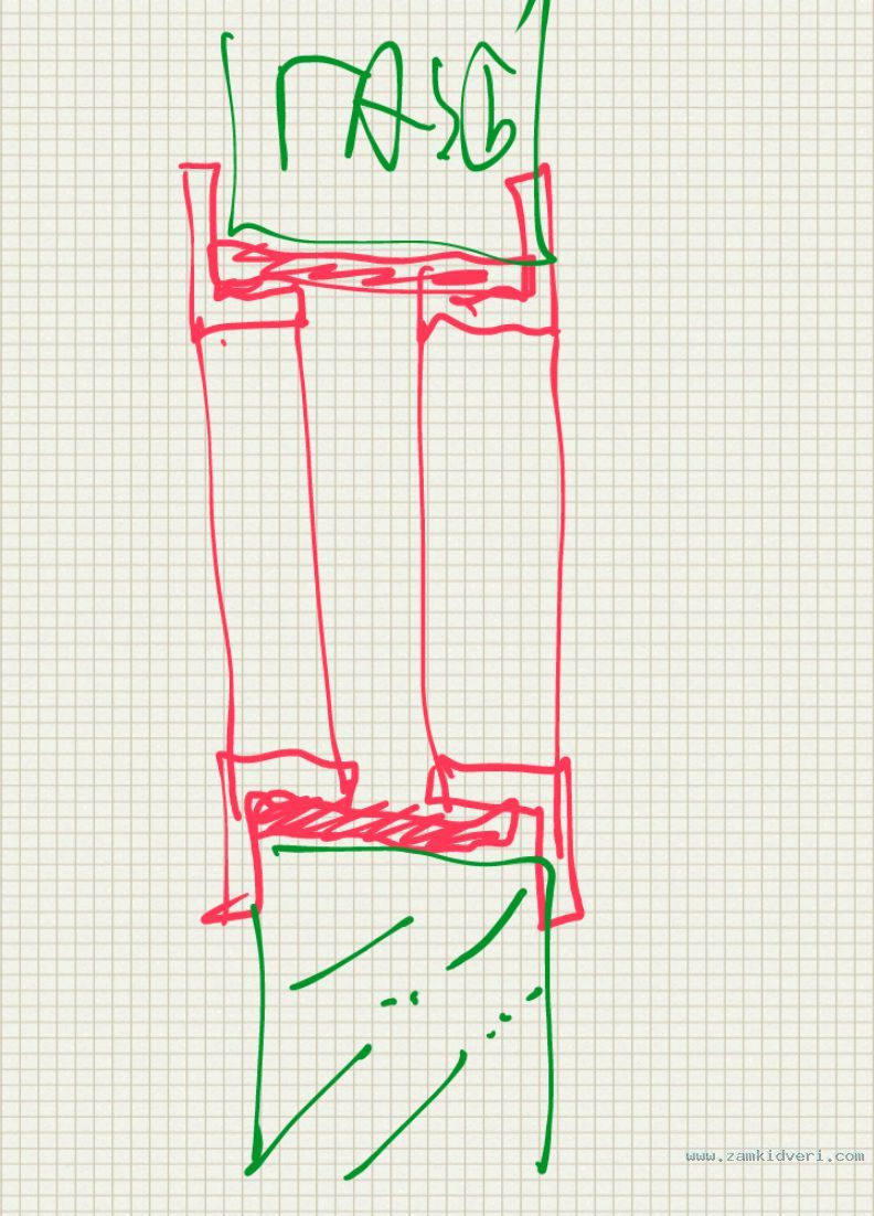

    Привет, просто распилить стену из газобетона - недостаточно, для правильной установки двери необходимо изготовить контрраму с креплением как ко всем стенкам, так и перекрытиям потолка и пола, в полученную конструкцию и установить приобретённую дверь. При обеспечении безопасности жилища в случае наличия газобетона в качестве перегородочных стен, продвинутые, обременённые вопросами наступления БП и прочими потенциальными угрозами своему нажитому непростым путём имущества и бесценного здоровья себя и близких, новосёлы по периметру всех слабых стен крепят стальные рёбра от перекрытия до перекрытия, с шагом 1...1,5 метр и потом приваривают между ними листы стали 2 мм, важно обратить внимание на контакт стали и перекрытий, всё надёжно заанкеривается или варится к поперечным стяжкам , укреплённым ранее... это , естественно, смахивает на болезнь психического профиля, но в если стену можно выбить ногой, а. Девиз "мой дом- моя крепость" жив в памяти трудящихся не смотря на завоевания Великой Октябрьской социалистической революции 1917 года...
    Так что дверь - одна из преград на пути злоумышленников.

    Если болезненно бдительные соседи профильных медиков не вызовут, то квартирка станет немного неприступнее.
    В реальности можно ограничиться контррамой, без данного элемента усиления проёма (при обязательном крепеже к потолку и полу) тяжёлая дверь в обозримом будущем просто придавит ничего не подозревающего пользователя.
