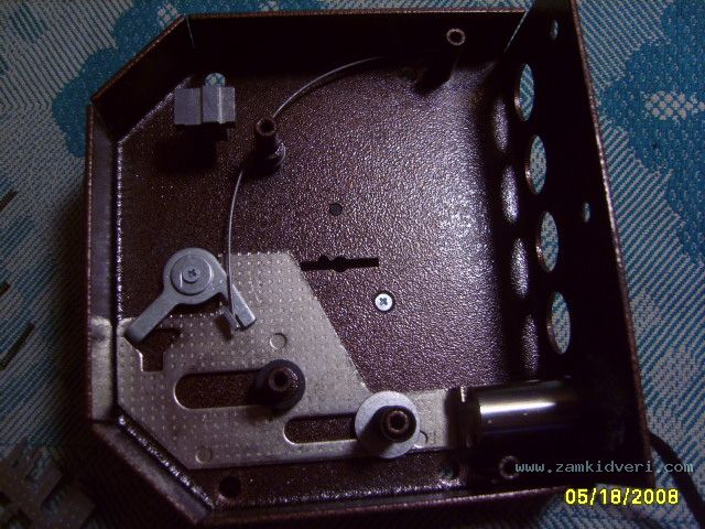

    Задвижка замка Эльбор перестала работать. В последние пару раз она стала проворачиваться. Закрывается еще более-менее, но потом не открывается. Хорошо, что изнутри смог ее отодвинуть отверткой вручную, чтобы открыть дверь.

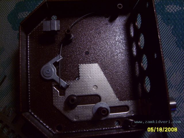

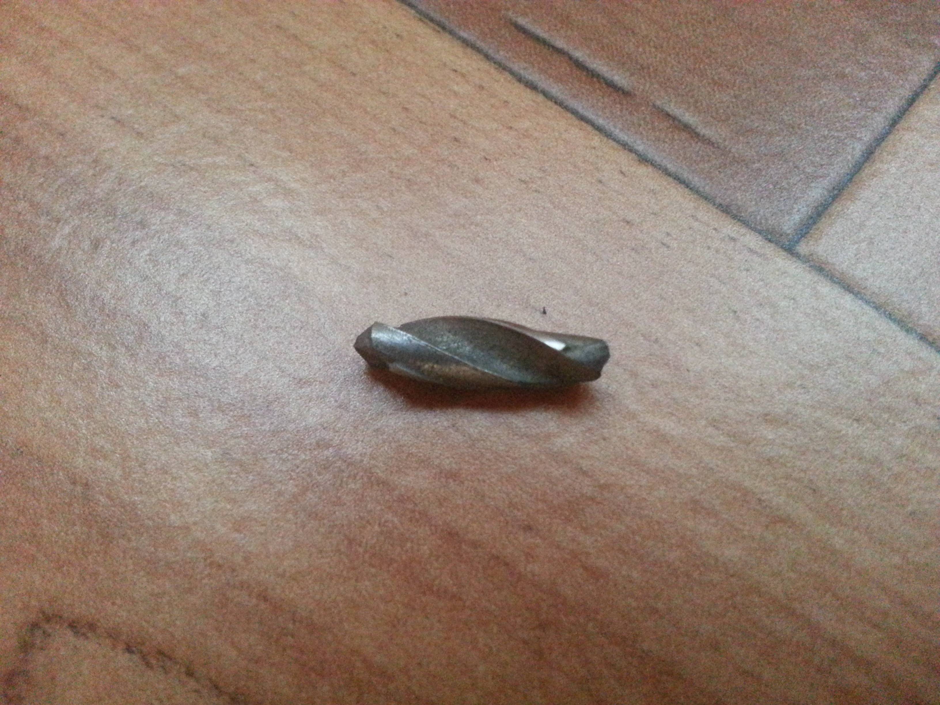

    Разобрал замок. Внутри валялось нечто похожее на головку от сверла. То ли установщик накосячил, то ли это элемент замка.

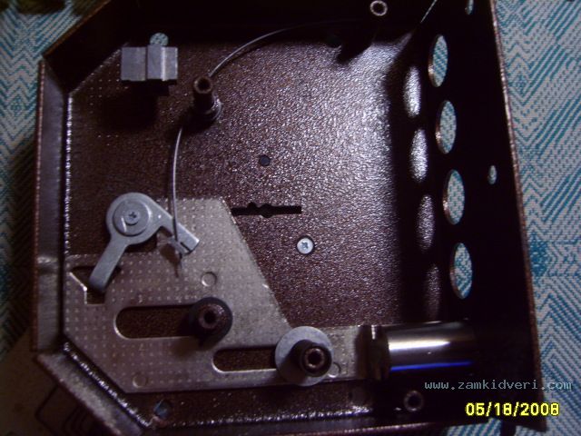

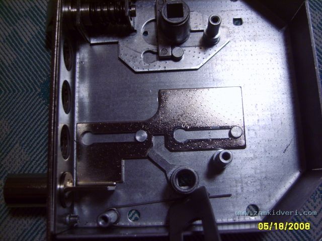

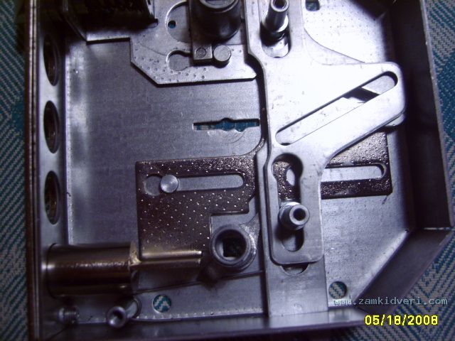

    Установить обратно элементы, приводящие зажвижку, не получилось. Не могу понять, как они стояли совершенно. Когда устанавливаю, получается только закрыть щеколду, но не открыть ее.
    На ключ замок закрывается нормально, защелка тоже в порядке. Можно ли сделать так, чтобы задвижка работала? Или проще поставить такой же новый замок?

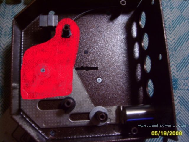

    приводной кулачёк неисправен, диагноз -поломка рычага
    Спасибо за ответ! Не подскажите, стоит ли искать зап.части или проще купить новый замок?
    Если есть возможность, то заменить, однако, есть вероятность снова нарваться на проблемный узел. такого рода комплектующие - одна из популярных причин возникновения проблем у людей

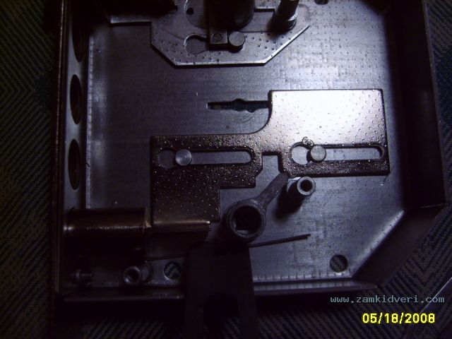

    это неправильно!!! такого не должно быть в замке. однозначно, сверло - не является обязательным элементом конструкции..

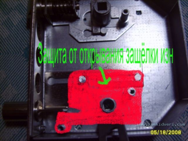

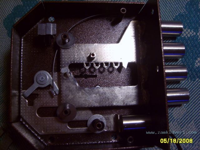

    вот как выглядит модуль задвижки в стандартном Эльбор е типа Гранит в накладном исполнении и как можно защитить данный замок от несанкционированного открывания

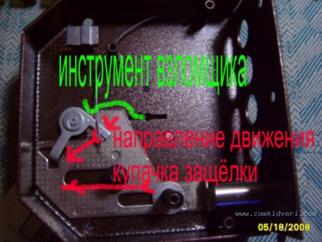

    к слову о сломанном кулачке
    лучше всего кулачёк из стали, но это иной ценник и штучная работа, можно заказать у фрезеровщиков
