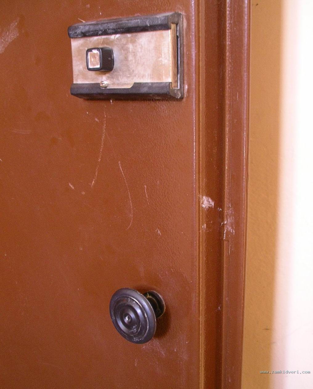

    Добрый день уважаемые господа!
    Прошу помощи знатоков и специалистов.
    Три дня читал форумы но считаю живой совет,лучше!
    Имеется железная входная дверь.
    Размер нестандартный - примерно 2250 на 920 мм.
    Два слоя по 2 мм.Штампованно-гнутая,толщиной 40мм.
    Три петли высотой 140мм.
    На ней установлен замок Барьер -2р(кажется) и простая пластиковая ручка"грибок".
    Что внутри неизвестно - замок снимал в отверстие заглядывал - там минвата.
    По ощущениям не гуляет но до рёбер не добирался просто было жаль вату рвать.
    Предполагаю:
    Вместо ручки поставить нормальный замок с ручкой-защелкой.
    Может быть двухсистемный.(стоит ли?)
    Небольшая проблема - расстояние от центра отверстия,под ручку,до торца двери - 55мм.
    Есть ли подходящие по геометрии замки?
    Поставить пару девиаторов внизу и вверху.Или один внизу и привод-засов вверх.
    Потребуюется наличие соотв.привода в основном замке.
    Замок Барьер наверное проще усилить накладками и оставить на месте.(читал про легкое высверливание )
    Есть еще проблема - на дверь забыли поставить противосьемы.(не знаю даже какой смайлик сюда больше подходит)

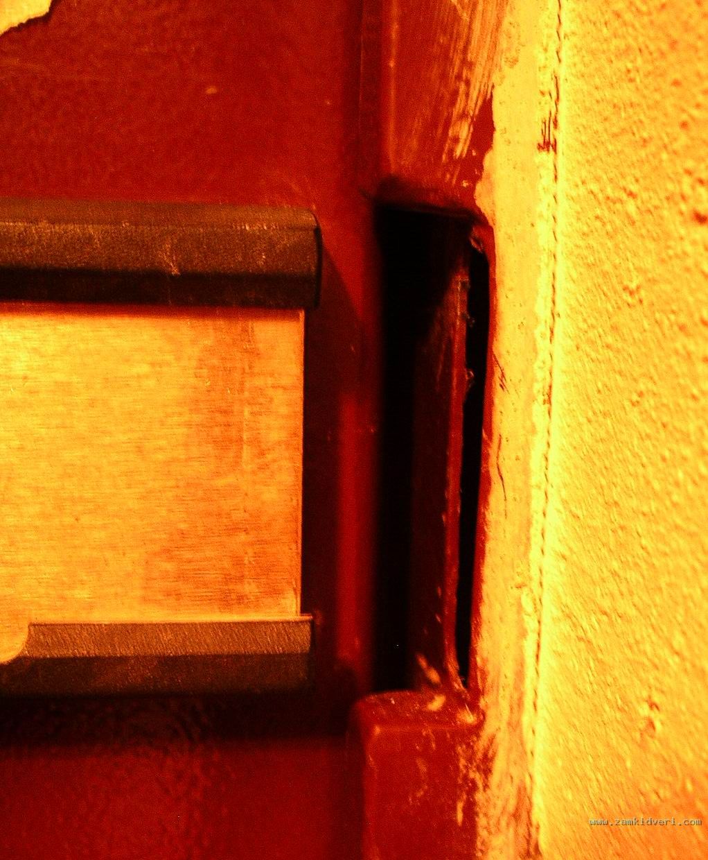

    Зазор между дверью и коробкой в районе замка 7мм.
    Местонахождение Санкт Петербург.
    Попробую вставить фото двери.

    Насчет зазора в 7 мм -это круто!
    Девиаторы врятли получится поставить, такое просто сделать на стадии изготовления двери, но не потом. Это надо срезать внутренний лист, потом приварить к наружному листу направляющие для тяг и т.д. Потом приварить лист на место и отправить дверь в камеру для порошковой покраски, т.к. существующая сгорит местами при сварке.
    С уважением, Павел.
    замок можно поставить при помощи монтажных пластин
    1,800
    1. Установить дополнительный замок с помощью пластин:
    http://www.locks.ru/win/product/945/945_00.shtm
    2. Установить противоотжимную планку, что бы закрыть щель в двери (в области замка).
    3. Установить защитную пластину (от высверливания) на замок Барьер
    Изменить (усилить) дверь вряд ли получится - проще поменять

    Dima-315
    Огромное спасибо за ответы!!!
    Попробую по порядку ответить и задать новые вопросы:
    -----Я сразу понял что это много.
    Сколько(допустимо) должно быть для двери из 2мм железа внутри и снаружи?
    Срезать лист,приварить направляющие и отвезти дверь в порошковую я смогу вполне.
    Принести полуавтомат с маленьким баллоном углекислоты тоже не проблема.
    Будет вполне красиво.
    Кроме того потом можно заказать фрезерованную накладку из МДФ и закрыть всякое безобразие.
    Но это крайний вариант - непожаробезопасно на мой взгляд и выглядит так себе.
    Вместо порошка можно покрасить текстурной краской типа какого нибудь "дюракоата" с твердой поверхностью.
    Это мне доступно и платить придется только за саму краску.
    Короче если возможно - хочется оставить эту дверь.
    Все же она лучше китайской из новостройки и цели создавать банковское хранилище нет.(понимаю,все так поначалу говорят )
    ---Только не снаружи полотна.Тогда уж лучше новую дверь.
    (если глупость сказал - поправьте)
    Внутри все что угодно.
    ---2.Снаружи зазор невиден.Он закрыт выштампованной(выгнутой)планкой двери.См два верхних фото.
    Фото зазора я сделал изнутри там вырез под засов Барьера.
    Или я не понял как ставится та что на вашем фото,Олег.
    ---3.Внутри могу спокойно вварить накладку.Мне это проще чем менять дверь.

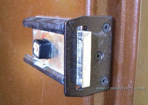

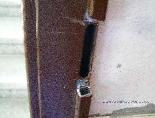

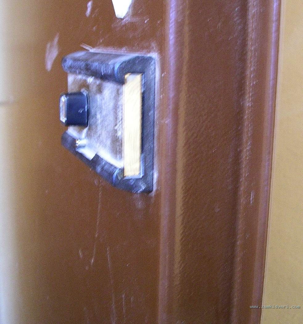

    Вот еще что сделал :
    для защелки барьер поставил накладку на засов,а то если поддеть дверь ломиком,она бы просто оторвалась.
    Внутрь двери для крепления винтов заложил пластину 4х40
    Расстроило что внутренний контур примыкания дверного полотна выполнен не из квадрата,а из квадратной трубы.
    Поскажите как сделать потивосьемы?
    Штыри вроде несильно устойчивы.
    Может приварить к полотну отрезки квадрата 15х15мм сантиметров по 10длиной,расположив их вертикально?Но тогда в коробке придется делать длинные вырезы ослабляя коробку.
    Еще раз сердечное Спасибо!
    Изображения
  13. #13
    замок - зачёт
    по противосъёмам - подумаю, скоро отвечу
