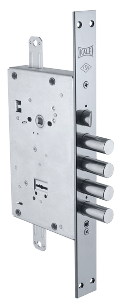

    Добрый день.
    Каким замком заменить kele 472lr (данный замок сломался его высверливали).
    Главное что бы совпали ригеля (диаметр 18 мм, расстояние м/у ними 28 мм). Желательно более бюджетную модель, тк данный замок проработал всего 3 месяца.
    Параметры замка ниже, количество ригелей не принципиально.

    Наверное Kale 472lr.
    А что случилось с замком за 3 месяца? Гарантия есть ?
    Очень похож на замок CISA 57.986 (с перекодировкой)
    http://www.zamkidveri.com/forum/content/161.html

    Да правильно Kale 472lr, опечатался.
    В принципе проблем с замком не было, просто в один момент перестал открываться, при закрытой двери.
    Высверливал не сам вызывал мастера, другими способами отрыть не смогли.
    Гарантия год, но высверленный замок думаю не примут в магазин, при том что устанавливал замок сам.
    Аналоги Cisa , : 57.510, 57,515, 57.535, 57.615, 57.665, но не хочется трать столько денег на замки которые высверливают за 5-10 минут. Хотел бы подобрать более бюджетный замок подходящий по размерам.

    Первая ласточка! Обычно наоборот люди хотят заменить Cisa " на что-нибудь подешевле". Вот и сделали турки такой замочек на потребу.
    Варианты 3 варианта выслал в личку.
