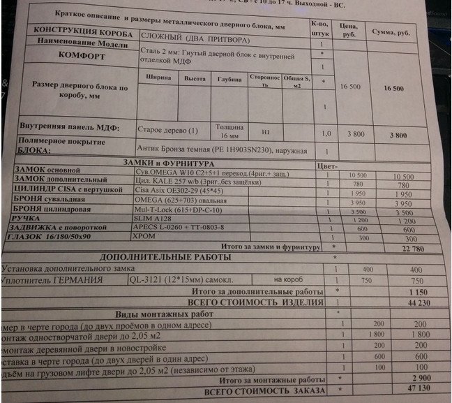

    Основная причина это попытка уложиться в определенный бюджет, выделенный на дверь. Но как по мне, лучше накопить еще немного и поставить два нормальных замка.
    Я к выбору замка стараюсь подойти серьезно, понимая, что за 1 тыс. рублей будет лишь эмитация замка, но в то же время переплачивать тоже не собираюсь. Сейчас склоняюсь к тому, что сувальдного замка чиза 57.525 с установленной бронепластиной будет достаточно.
    Посмотрел сейчас топовые модели дверей Бастион-С за 130-150 тыс, там как раз стоят основной замок чиза революшн, дополнительный чиза антипикинг, но там и конструкция самой двери как бетонная стена. Мне моя дверь с цилиндр ом евва скорее всего обойдется в 60-65тыс.руб, то есть в 2 раза дешевле топовой бастион с такими же замками. Только там двери будут соответствовать установленным замкам, а у меня нет.

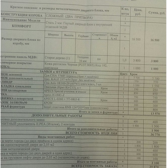

    Узнал уже. В офисе даже стенд висит просто с металлом и с шумкой. Приклеивают на внутренний металлический лист. Цена вопроса 1500руб. А вот с бронепластинами и броненакладками вообще беда. Если броненакладки какие то еще можно найти в городе, то бронепластин чизовских вообще ни где нет, если только у официальных дилеров чиза, которые работают с оптовиками. Предлагают на сувальдный Чизовский замок бронепластину какой то другой фирмы, но что то мне эта идея не очень нравится. Про то, что бронепластины нужно устанавливать еще для защиты цилиндрового замка там ни кто не слышал, почему то в большинстве своем продавцы уверены, что нужно защищать только сам цилиндр броненакладкой. Так что придется многое докупать самому и везти к ним уже для установки.

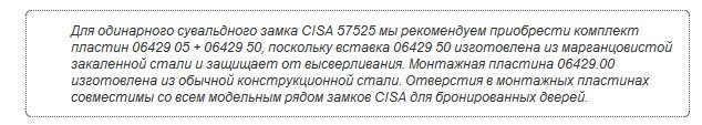

    Пока разбирался с замками возникли следующие вопросы.
    1. Например, есть замок Чиза 57.525 и Чиза 57.525 HR, они оба с системой антипикинг или только второй вариант и обозначение HR означает наличие антипикинга в замке?
    2. Мне в предварительном расчете поставили броненакладку на цилиндровый замок Чиза 06460 утопленную в стакан. Под стаканом имеется ввиду металлическая чашка, которая приваривается с внутренней стороны к внешнему листу металла. Сама то накладка 06460 является накладной, просто как я понимаю, в варианте с чашкой она накладывается не на лист металла или мдф, а на дно вваренной чашки, в таком варианте ее сбить конечно сложнее.
    Вопрос следующий, какой вариант броненакладки более надежный, накладная броненакладка чиза 06460, утопленная в стакане или чизовский вариант врезной броненакладки 06470, которая, как я понимаю притягивается болтами к самому замку?
    3. Как я понял чизовские пластины 06429.05 не являются бронепластинами, а служат только как монтажные пластины для крепления броненакладок. Вот ответ на сайте чизы по этому поводу:
    То есть из марганцовистой закаленной стали сделан только шеврон вставка в эту основную пластину и только она защищает от сверления, сама монтажная пластина от сверления не защищает, следовательно нужно искать альтернативу, например, цирконовские марганцевые блонепластины для чизы. Кто-нибудь проводил тесты по сверлению цирконовских бронепастин обычными сверлами, они просверливаются или нет?
    Какие бронепластины на цилиндр овый замок 56.535 или сувальдный 57.525 можно установить?
    циркон?
    нельзя считать их неправыми
    возможно, монтажные размеры не позволяют подружить замок с цилиндр ом и обычную врезную броню. Фиг знает вообще. Спросите у них, чем оправдан такой гемор с ввариванием чаши, поиском соосности тд

    возможно, монтажные размеры не позволяют подружить замок с цилиндром и обычную врезную броню. Фиг знает вообще. Спросите у них, чем оправдан такой гемор с ввариванием чаши, поиском соосности тд
    На сколько я помню советовали бронепластину от замков резидент, то бишь катайскую. не знаете как она по качеству?
    они не правы, поскольку замок при хорошей защите цилиндра будет взломан в обход через сверление самого замкового механизма.
    продавец тетенька, скорее всего будет некомпетентна при ответе на этот вопрос. они ставят и врезные броненакладки, но чизовских врезных у них нет, только накладные, а их они утапливают в стакане. если я сам буду покупать врезную бронепластину на цилиндр овый замок в магазине, то могу не угадать с шириной броненакладки, то есть при установке она будет выходить из двери например, на 5-10мм. Идеальный вариант когда она вообще будет вровень с внешним листом металла и закрываться сверху декоративной накладкой.
