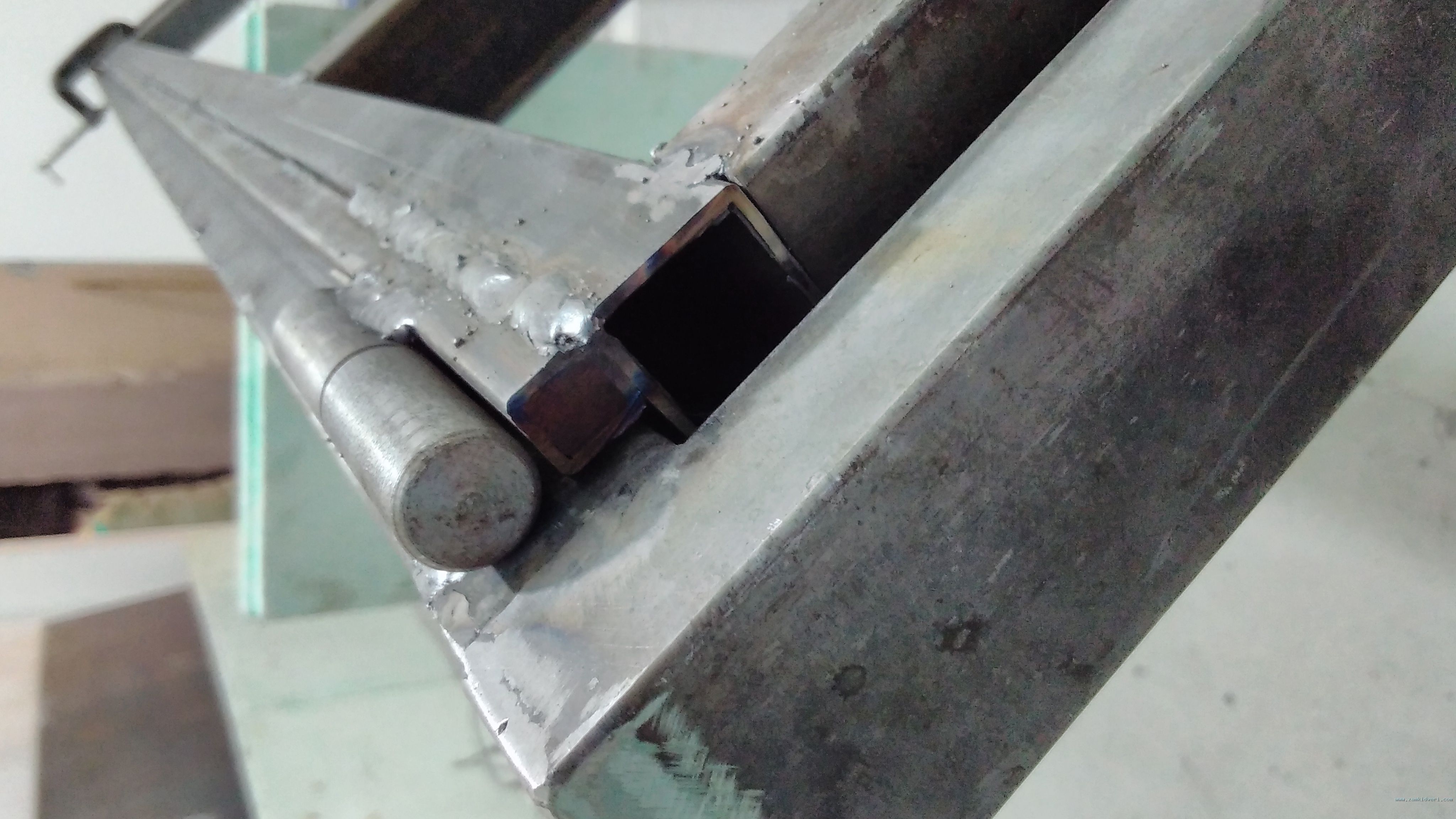

    Вложение 37760
    вижу петли, их желательно усилить косынками так 4-5 мм
    принял. попробую отрезок уголка на угол с петлей и тыльную сторону накинуть.

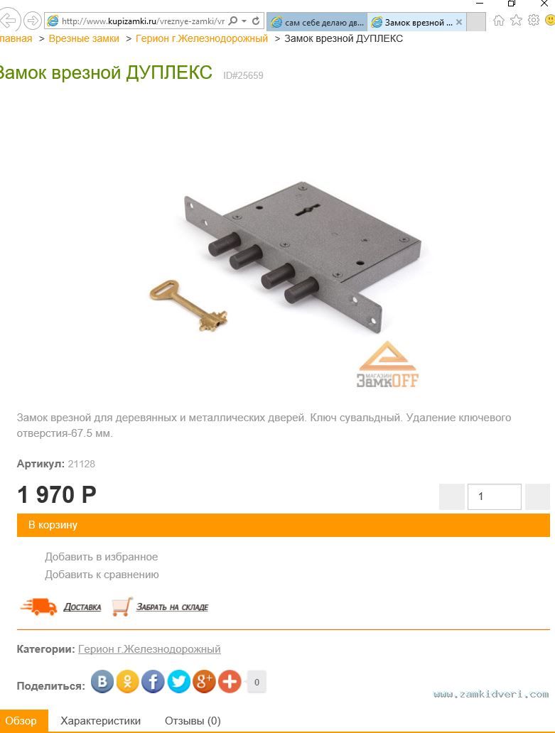

    Смотря, какой критерий иметь ввиду недооценкой. Если деньги, таких нет. Если рассматривать замок как таковой, наверное замок Дуплекс. На практике не встречал взломанных и чисто открытых. При аварийных случаях, весьма неудобный замок. В настоящее время замок снят с производства. Но в моих закромах есть Дуплексы, вариант без задвижки, если кому нужно, всегда пожалуйста....

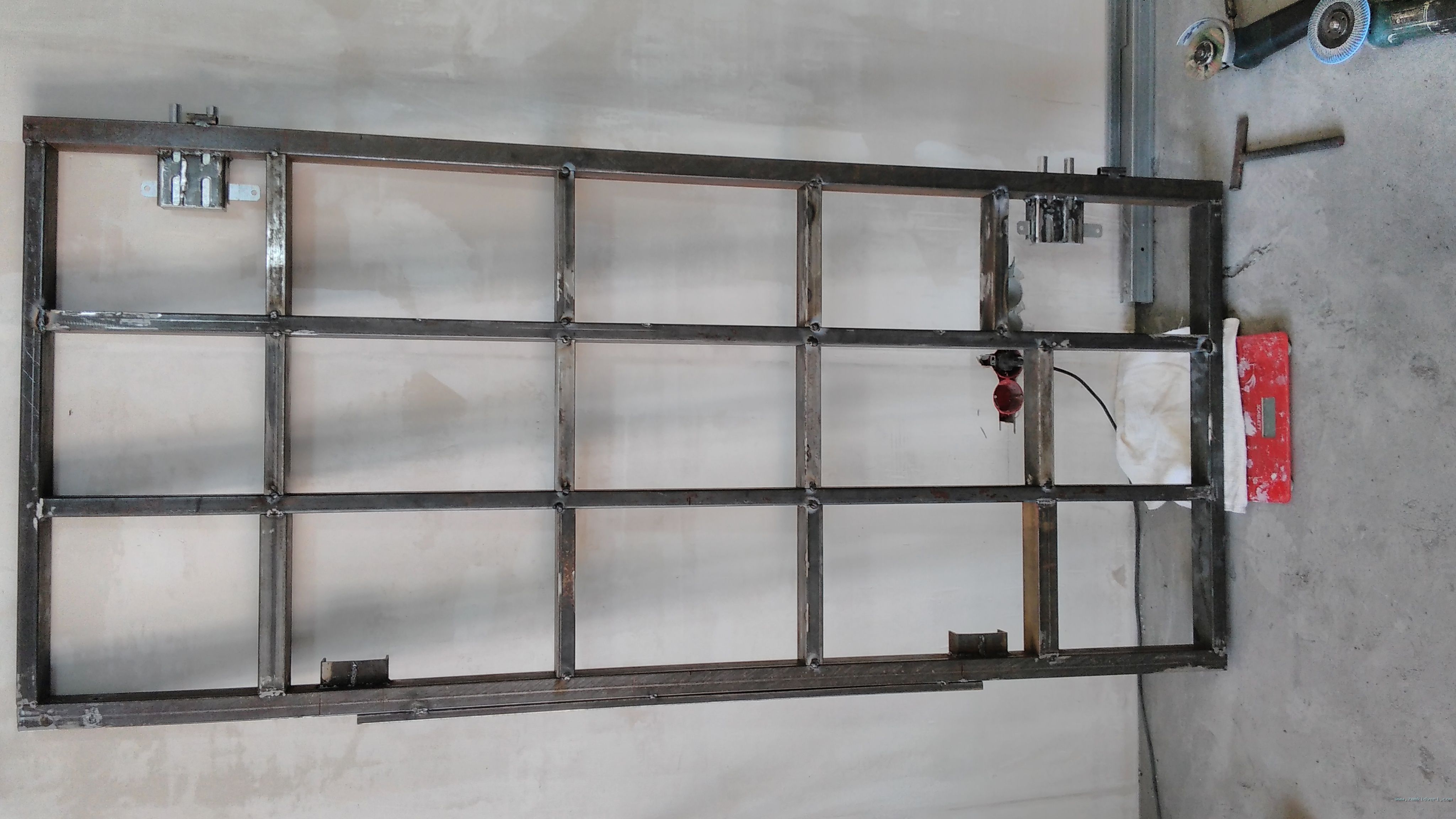

    покритикуйте. Что я упустил ?

    Ничего так, приятно, однако :
    углы двери усилить косынками 2-3мм толщины и 150х150 мм
    карман для замка и пространство вокруг девиаторов тоже дополнительно усилить дополнительными листами,
    приварить по кромке притвора с замочной стороны двери квадратный пруток 20х20, такой же приварить в притворе , дабы было сложнее загнатьлом или отвертку
    тяги поместить в трубки для усложнения на них воздействия ,
  17. #37
    Команда форума
    05.02.2015
    Москва.
    2,168
    Если 60-30-3 мм. Примерно 60 кг.
  18. #38
    Команда форума
    21.01.2016
    1,136
    вообще, это .. набросок, что ли. ничего не проваривал даже еще.
    на счет косынок думал, но не увидел необходимости: подвешивал ее струбцинкой за один петлевой (верхний) угол внутри коробки и смотрел зазоры по верху, низу и замковой стороне, - не изменяются. Углы держит. А потом она еще листами же накроется. Может, уголка 50 нарежу и местами в углы разложу.
    где-то у меня валялся кусок листа, толстенького какого-то, не помню, из него карман трехсторонний сварю.
    на счет кромки двери, да. Будет прут, только 14х14. То, что щас на нем, это контрольки просто. А вот, где в притворе такой же приварить... не понял
    с тягами вот, засада. Не могу решить из чего их делать. Купил какую-то полосу перфорированную 35х1,5 примерно. Вроде, будет работать, но чет не нравится она мне.. И прятать ее такую - фиг знает как
  19. #39
    Команда форума
    21.01.2016
    1,136
    частично 60х30х2,81 (если точно)
    петлевые и замковая 60х40х2,5, НО в них внутри еще 40х20х2,5 Для усиления
    38,1 кг
    завтра фотку прицеплю
