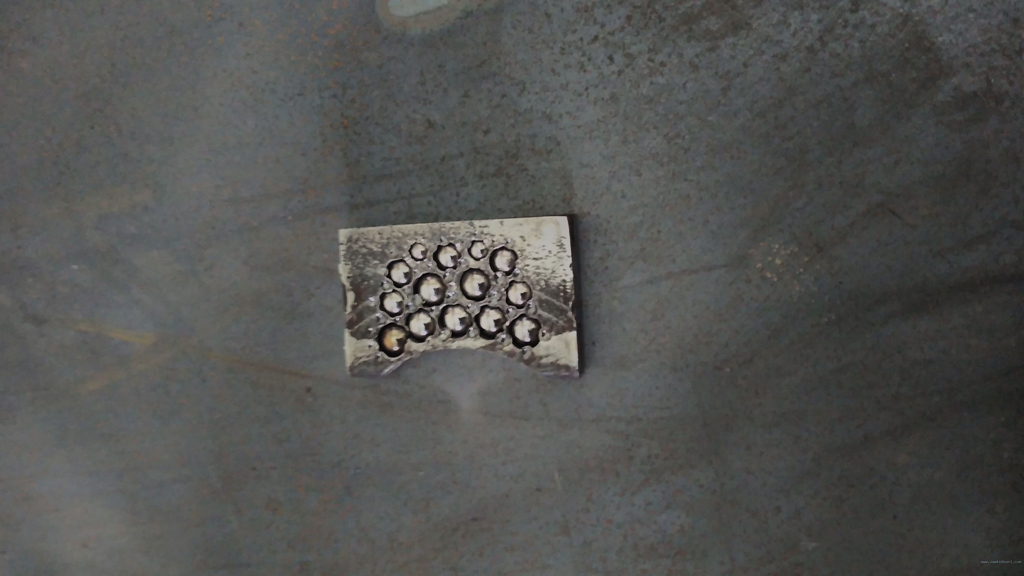

    антидрель. Перед барьером будет стоять
  2. #102
    1,800
    Вложение 38815
    Стержневая защита от высверливания выполненая в виде крышки замка
    Стержневая защита основана на использовании множества запрессованных каленых штифтов твердостью 62 HRC. Неоднородность по твердости приводит к разрушению сверла.

    Моя самоделка по аналогии с первым фото.
    Второе это Неман овская пластина - классная вещь должна быть

    там стержни должны быть калёные в мягкой стали, дабы ломать режущую кромку сверла
  5. #105
    Команда форума
    21.01.2016
    1,136
    шарики тоже сгодятся
  6. #106
    тогда диаметром минимальным от 10 мм..
  7. #107

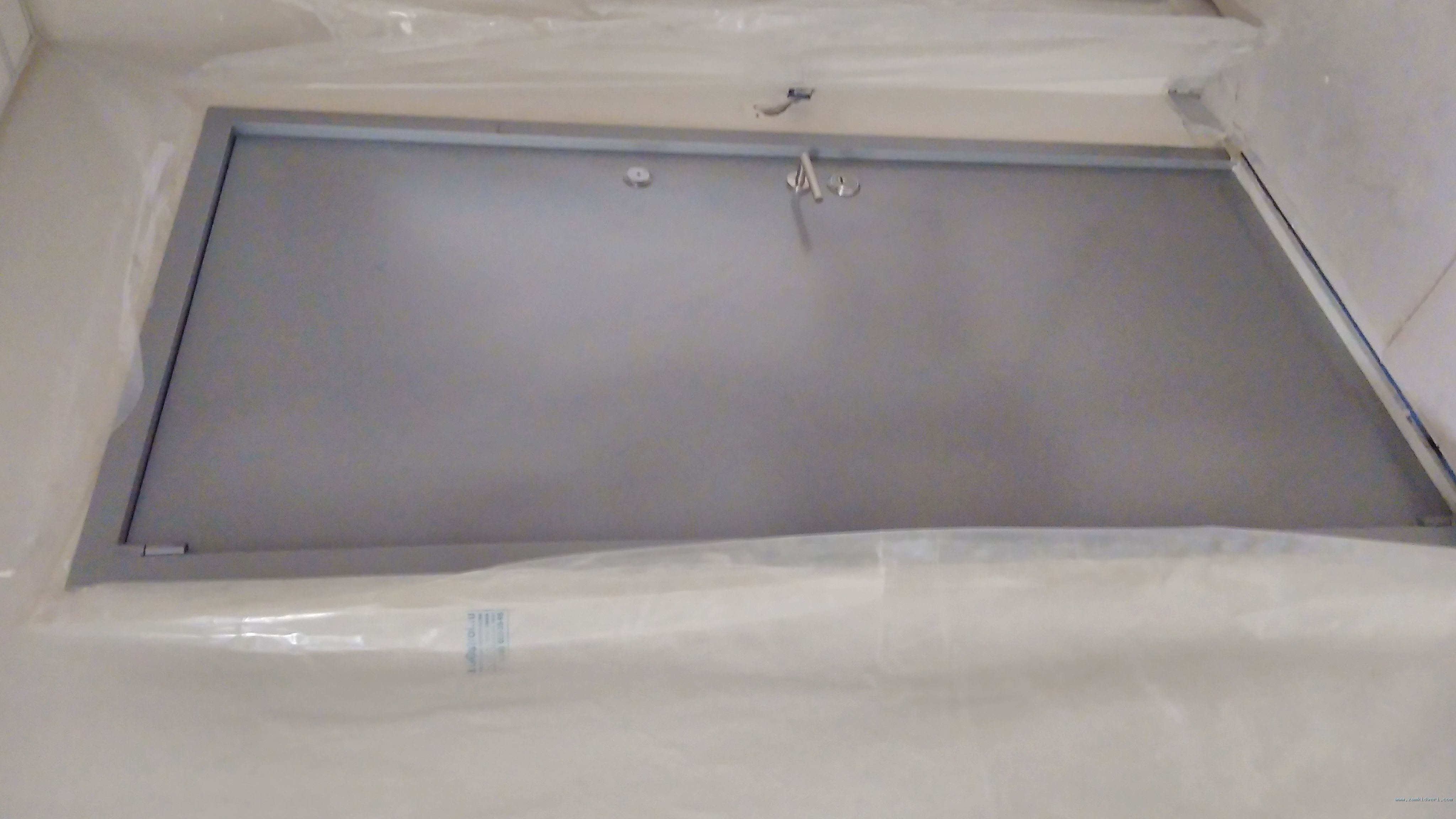

    Команда форума
    21.01.2016
    1,136

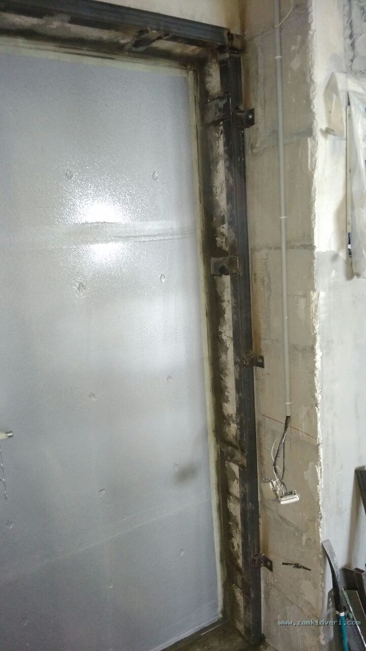

  8. #108
    с наилучшими пожеланиями.. однако контрраму сделать надо было .. стенка то какая
  9. #109
    Команда форума
    21.01.2016
    1,136
    Спасибо! общими усилиями6 как говорится
    дык, на контрраме и стоит.
  10. #110
    Tony
    Красивая дверь, вы молодец, своими руками сделать тяжело
  11. #111
    Команда форума
    21.01.2016
    1,136
    Спасибо!
    тяжело ее вертеть туда-сюда без помощника )) В остальном - ничего "военного".
    Думаю, может из "ворОтников" вт"гаражники" перепрофилироваться ? Есть идеи интересных дверей..
