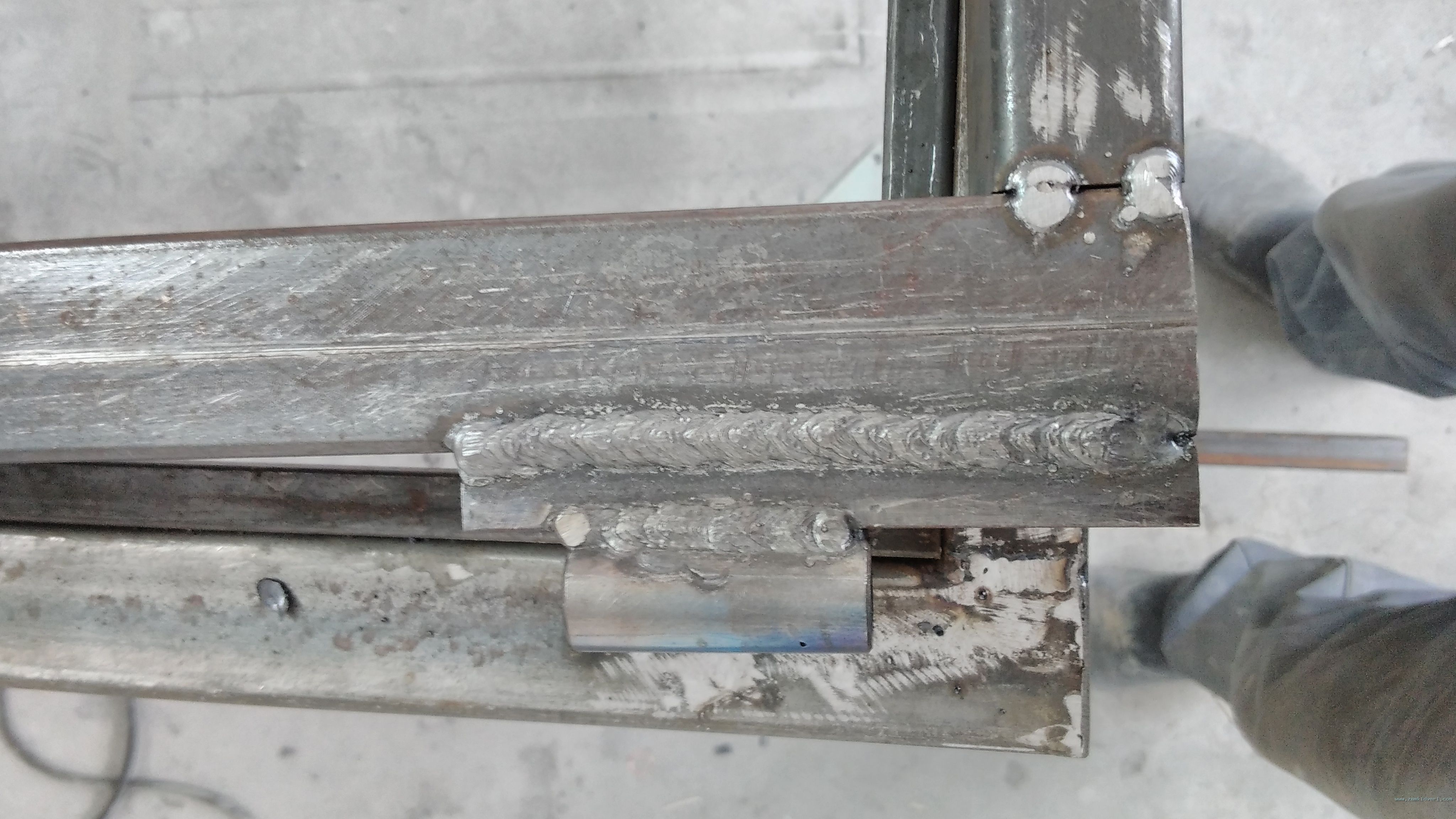

    и по поводу утапливания потолотна вот, что: я, сварив каркасы конструкций, поставил их к стене, дверь зажал сверху/снизу струбцинами, и попробвал поковырять ее монтажками, ломом, загнутым ломом, домкратом, клинья позапихивал... поизголялся, короче говоря. Так вот, я так и не пришел к однозначному мнению какой притвор "надежнее". клинья и домкрат удобнее было использовать на утопленном притворе. Ломы, особенно загнутый, на притворе внахлест.
    Можно немного поподробнее написать о результатах и выводах... Тоже хочу сам сделать дверь (несколько уже сделал на дачу, теперь хочу что-то интереснее изготовить...).
    Еще вопрос - есть ли смысл вставлять пруток в квадрат 15х15??? Не лучше ли использовать квадрат 16х16? У меня раз на легких воротах подклинило (не проворачивалась) петлю и при силовом закрывании просто вырвало участок из 2 мм полотна возле петли... а 16х16 - цельный металл.
    Еще - если этот элемент проварить сплошным швом (как вы писали) - подозреваю - должно повести металл...
    Еще - труба при нагрузке "в плоскости" и "из плоскости" ведет себя одинаково т.к. симметрична, а уголок - выворачивает в сторону, поэтому труба на складе - относительно ровная в пачке (только стенки на больших гранях могут быть немного выпуклые), а уголок частенько имеет кривизну - изогнут в сторону "от угла" - (т.е. сразу в двух плоскостях) - и ровнять его - сложнее...
  8. #68
    Команда форума
    21.01.2016
    1,136
    даже не знаю, что написать

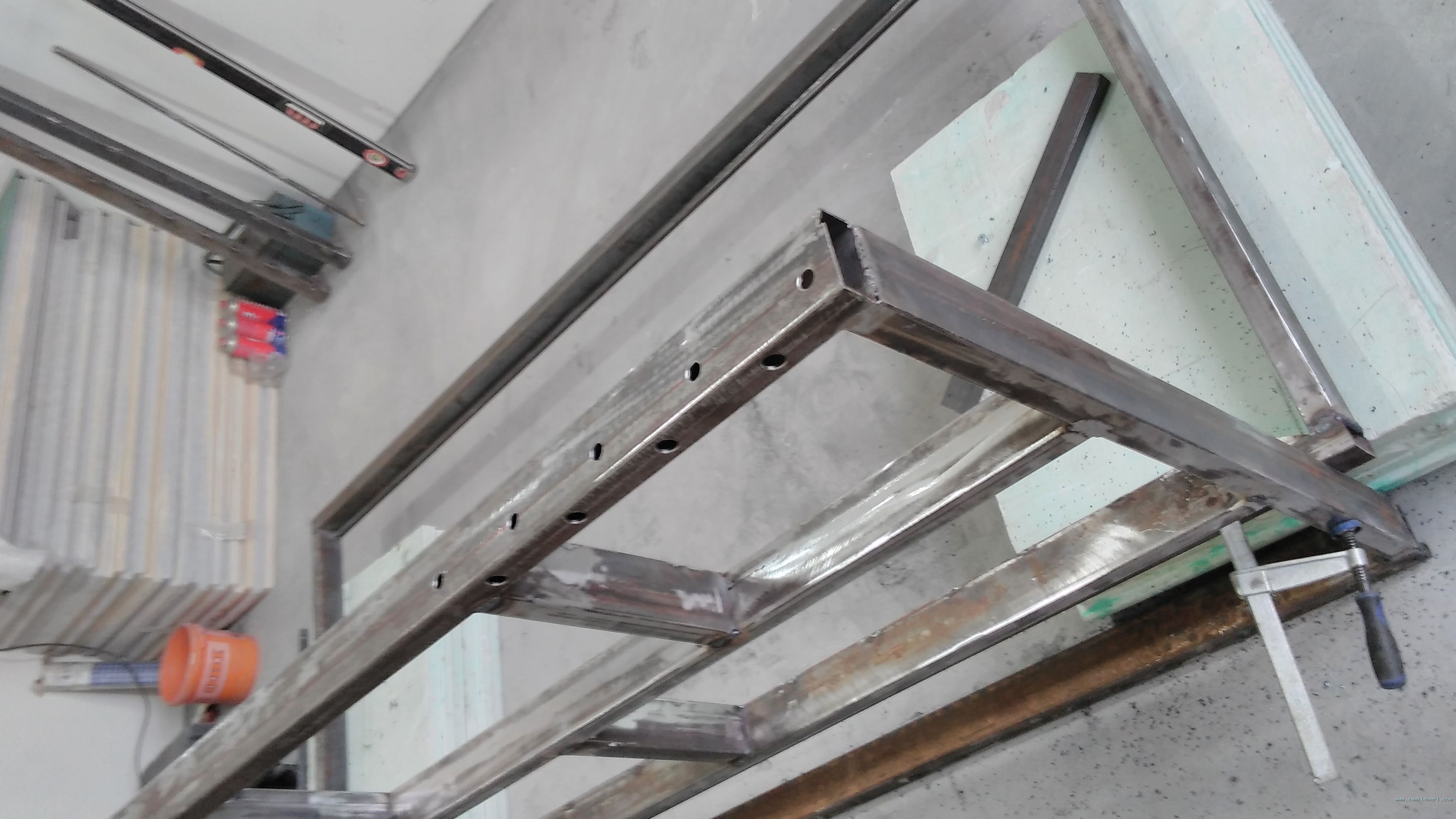

    я пришел к выводу, что короб не должен быть полым; что зазор между коробкой и стеной это плохо; что с наличником из листа слишком много возни; что защиту замков проще собрать на уголке. Много всяких выводов.
    прут я вставлял ради сохранения эстетики. У меня был 12. Но как-то раз, вместо 12 в трубе приварил 14:
    и каркас двери усиливал:
    а как же. конечно, вело. Принимал контмеры.
    на длинах 2 метра кривизна у этих материалов примерно одинакова. Я бы сказал, что кривизна приемлема и не требует правки. Но в кондуктор проще уложить уголок. И я не понимаю, почему Вы считаете, что править уголок сложнее.

    К слову - тоже хотел бы сделать карка сдери из уголка и приварить к нему притвор из квадрата, но как предста-а-авлю как его "покрутит" при сварке...
    У вас сильно вразбежку горизонтальные ребра установлены на раме полотна - почему? (понимаю что так в целом меньше ведет конструкцию при сварке, но жесткость, мне кажется - так же будет меньше...)

    даа... ни почему. О кинематике размышлял. Одна из версий.
