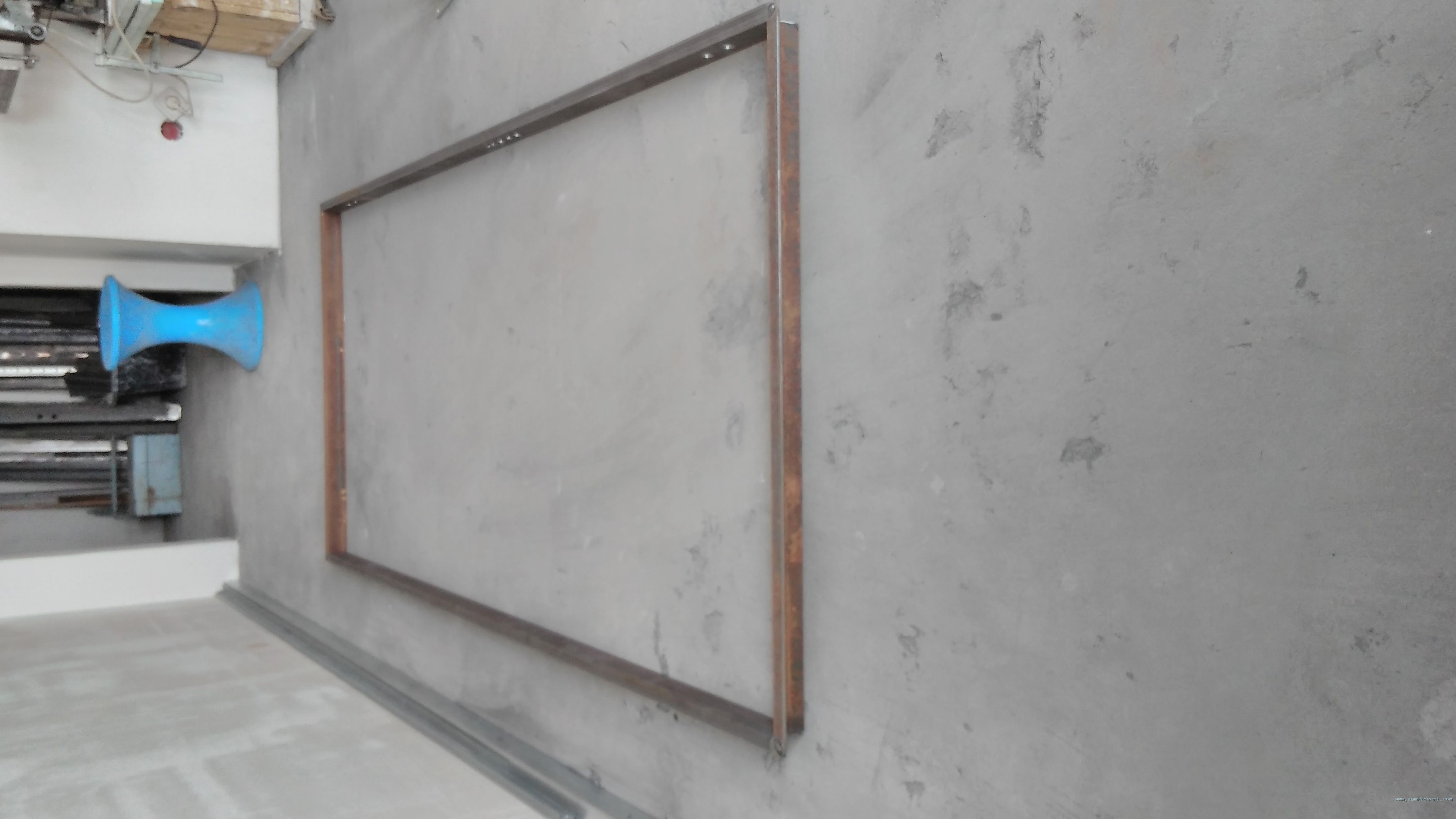

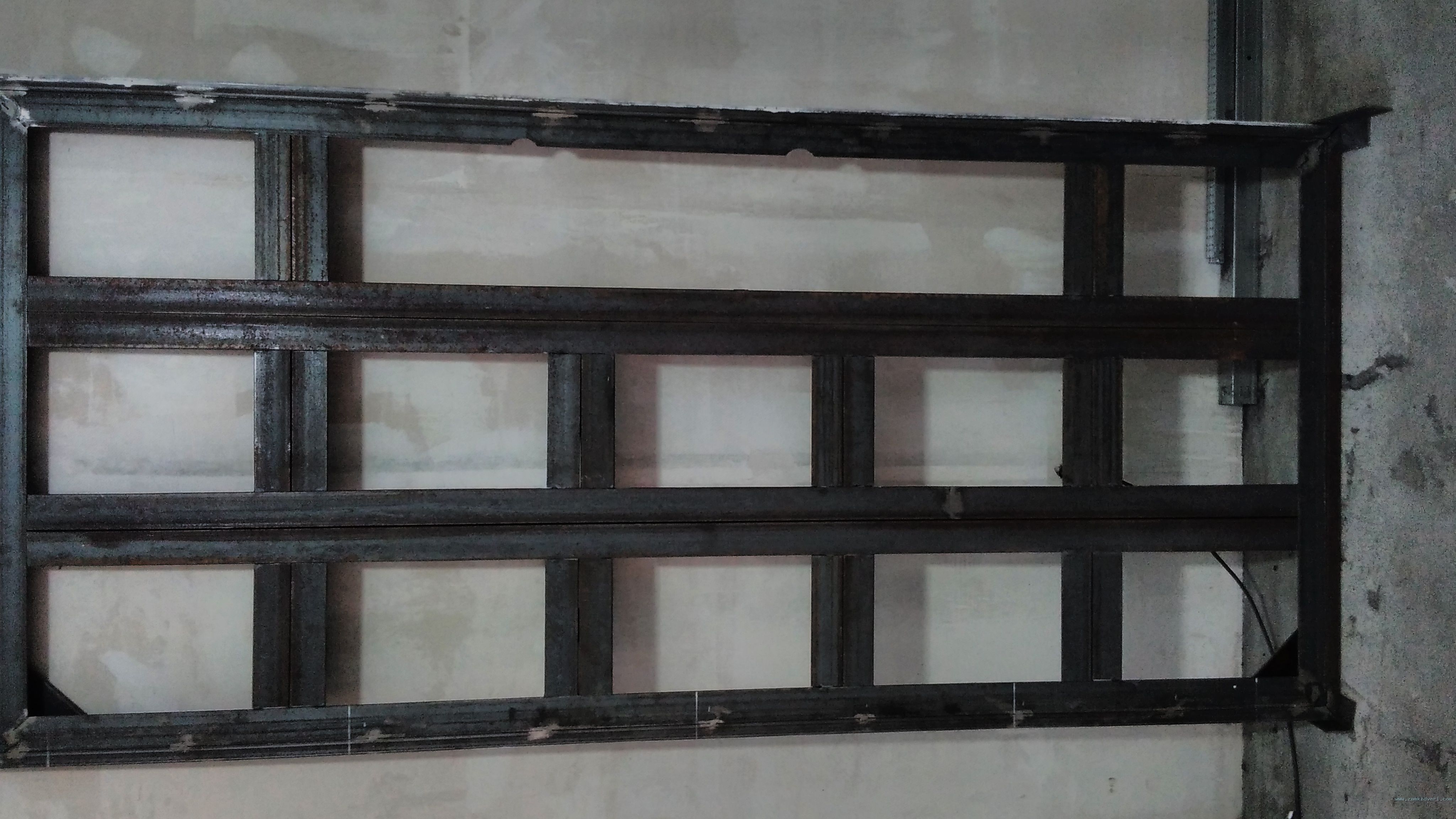

    очередная (третья) версия коробочки

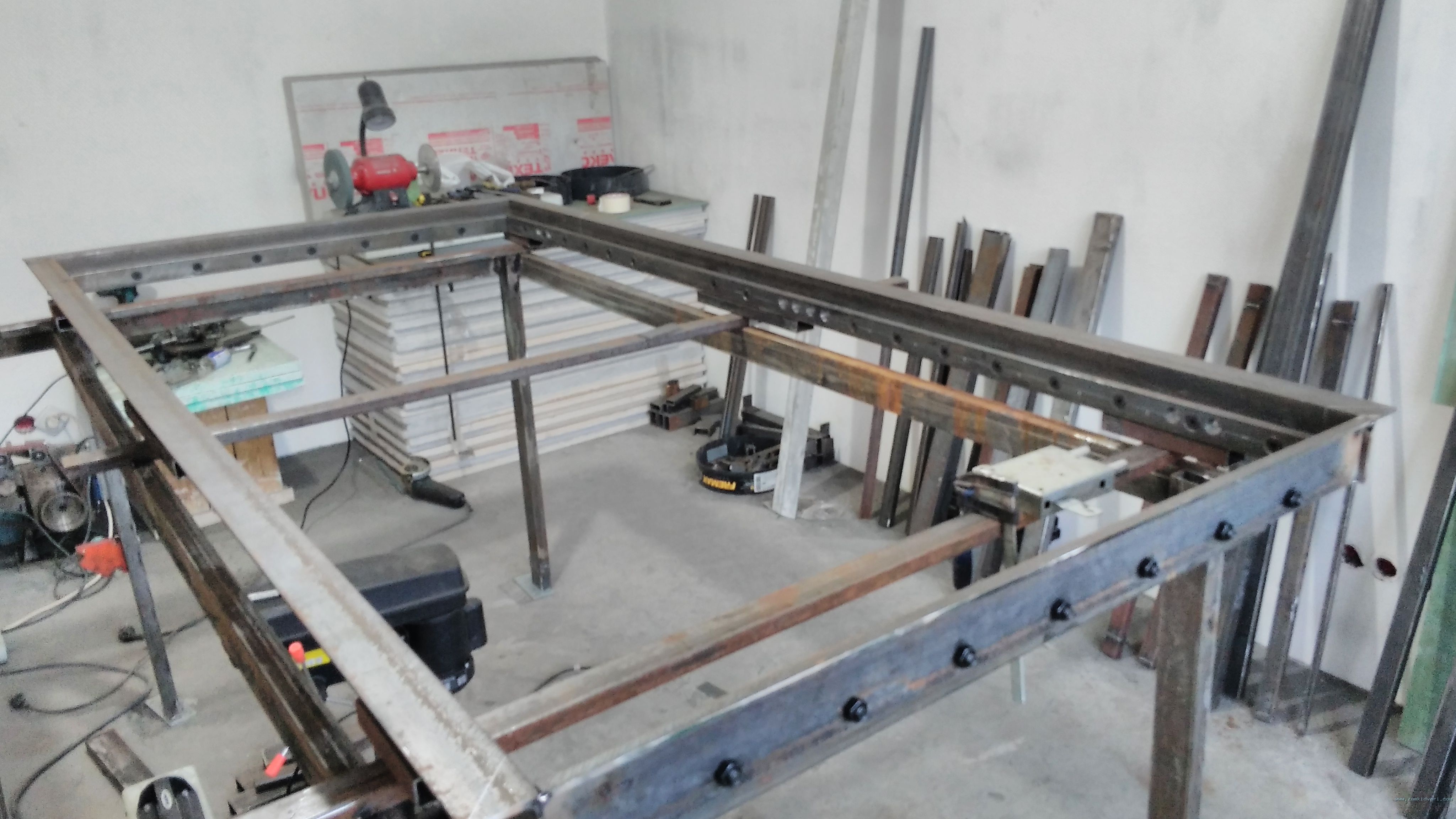

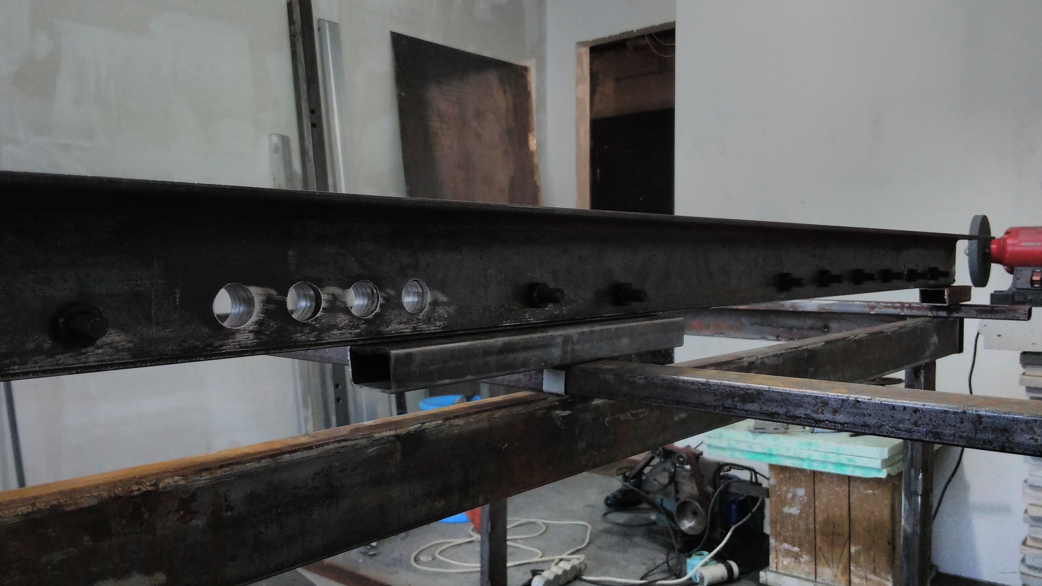

    Верстачек не хлипковат для такой дверюги?!
  4. #84
    Команда форума
    21.01.2016
    1,136
    это не верстачок. Это дверь №1
    ниче, держит

    Ничего себе! Красиво, но столько сверлежки - обалдеть. Проваривать не будете?
  6. #86
    Команда форума
    21.01.2016
    1,136
    дык, вся идея в том, что бы не варить.
    а дверь варить, конечно

    это коробка. С дверью пока туплю..

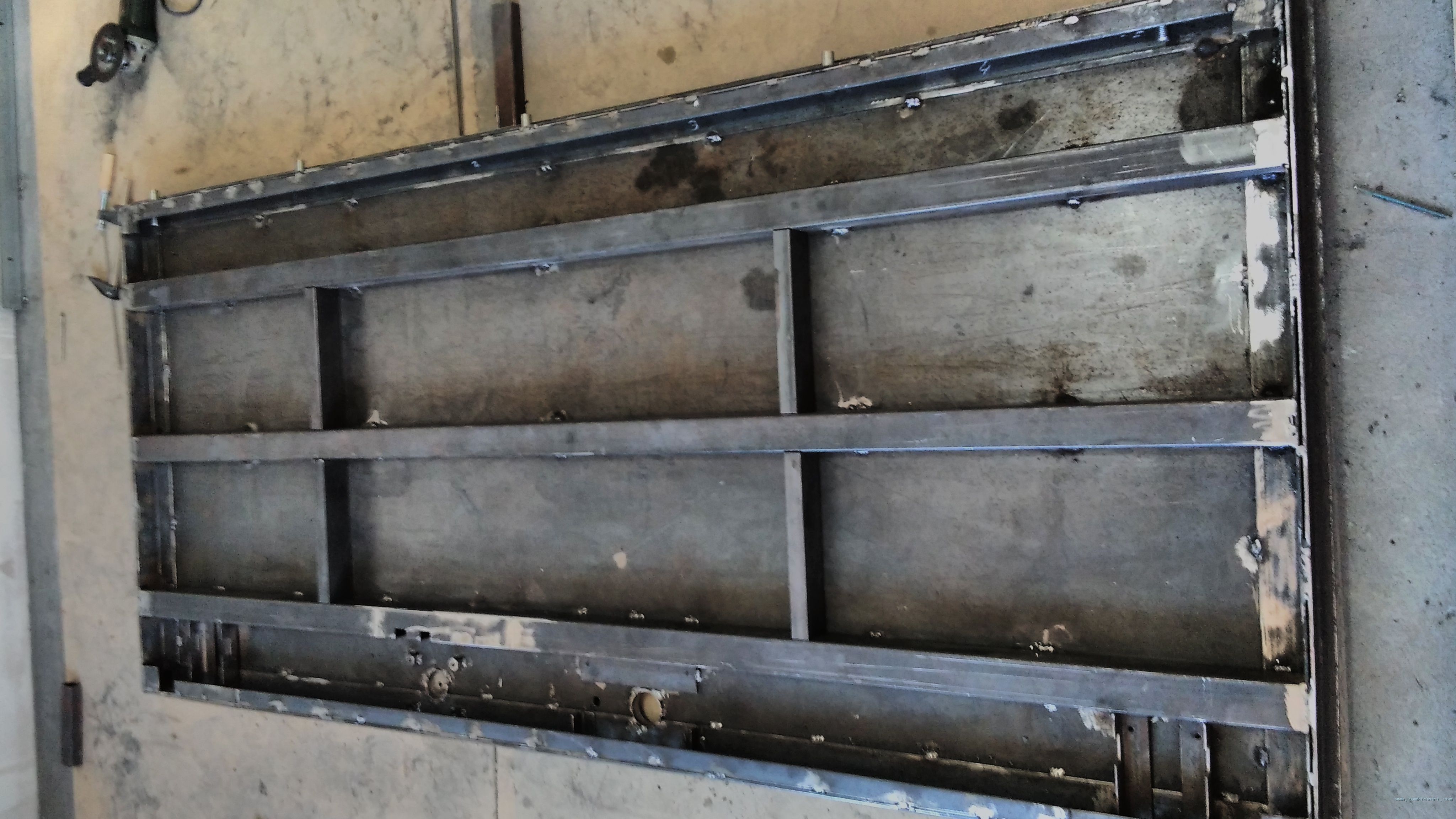

    Сложил рамочку двери,
    а дальше туплю:
    1. Не хочу вкладывать каркас, дабы удобнее было под второй замок засверливаться, а без каркаса рамочка гуляет - можно наколоться на позиционировании в коробке даже с контрольками
    2. никак не решу из чего каркас делать. То ли труба, то ли уголок сдвойка. Пока не прощупал, что жестче будет.
    Опять же, последовательность сборки, - тут варианты есть, а переделывать не хочется.

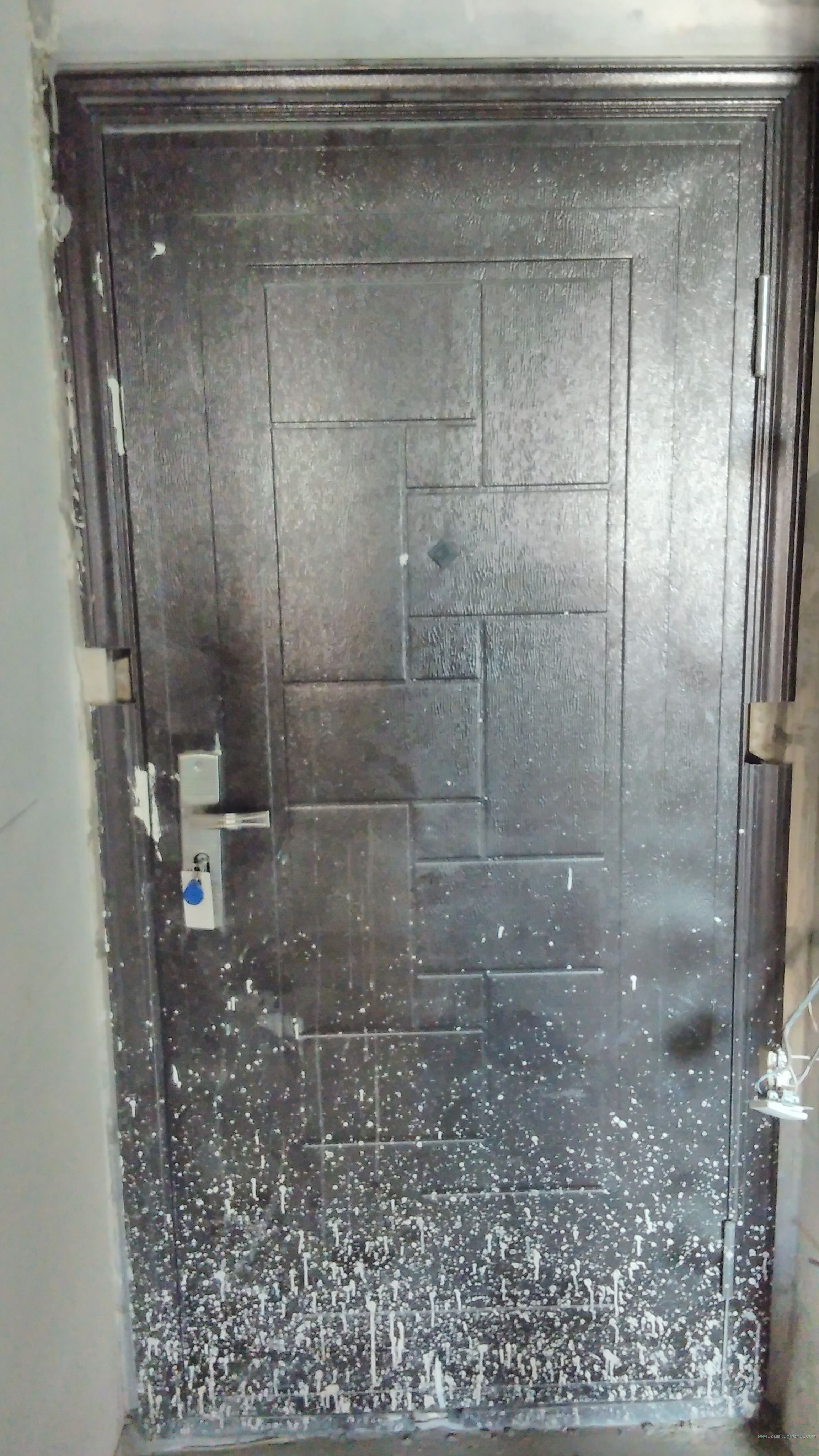

  9. #89
    Команда форума
    21.01.2016
    1,136
    дверь зверская , да, металла много ! болгаркой резать и резать, ломами при правильной установке сложно открыть будет
    у меня газобетон в проеме, ставить на контрраму только. Портал позволяет.
    И под штукатурку все это. Низ в перекрытие на 3 анкера, верх две стойки и тоже в бетон. А может, тоже в контрраму по верху.. Родную дверь выну, проем подобью, там видно будет.

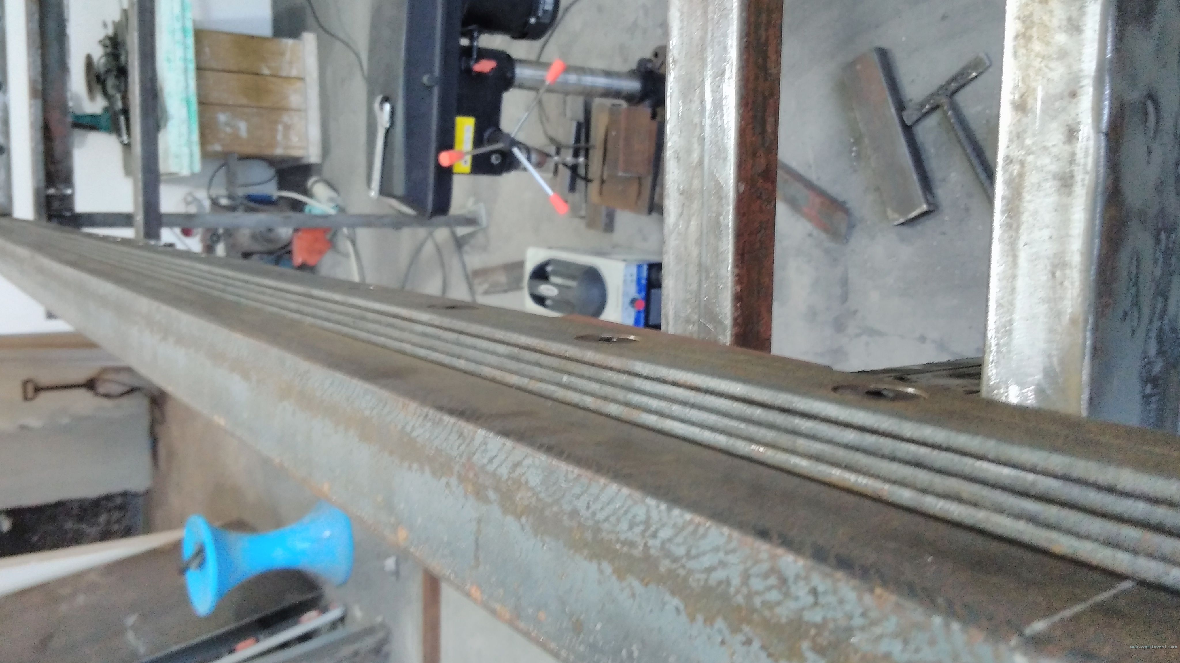

    Скажите из чего выбираете, из какого профиля.
  11. #91
    Команда форума
    21.01.2016
    1,136
    выбирал.
    была мысль "ферму"тсделать из трубы 50х50 или трубы 40х25 сдвоенной.
    в итоге решил идти по пути сдвоенного уголка.
  12. #92
    Команда форума
    21.01.2016
    1,136

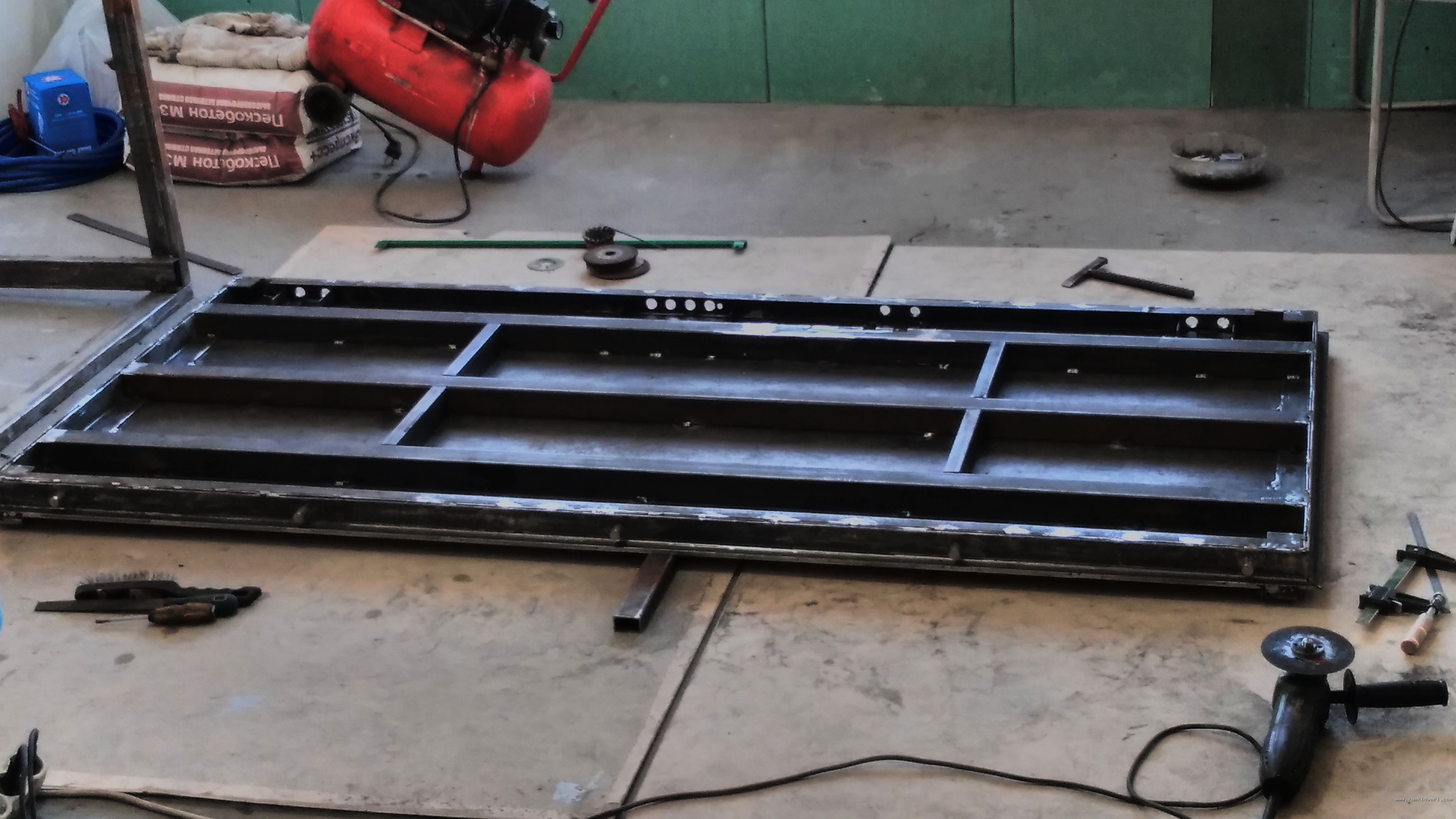

    ...и таки пошел:

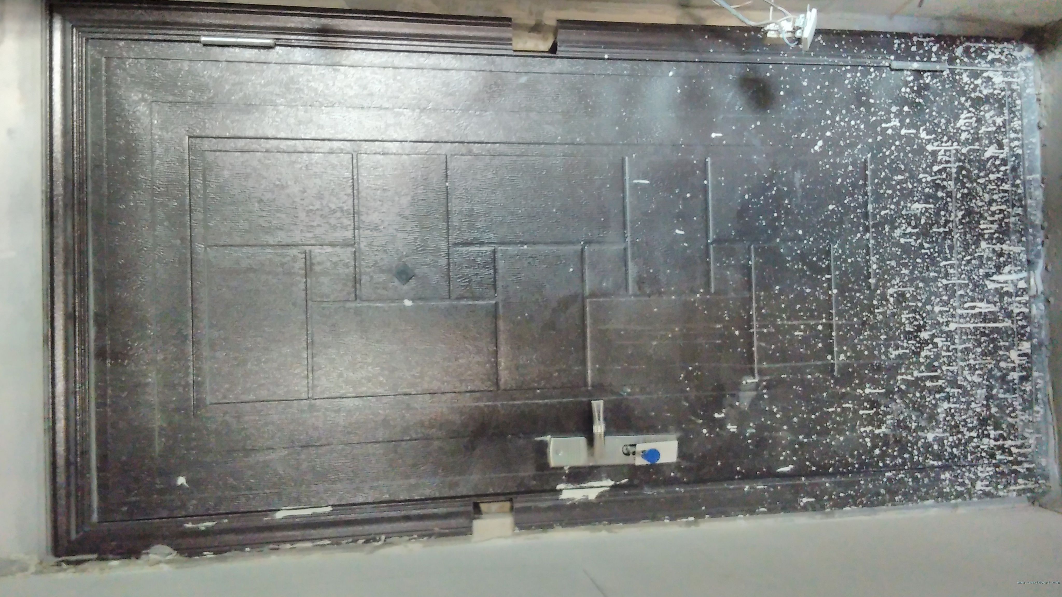

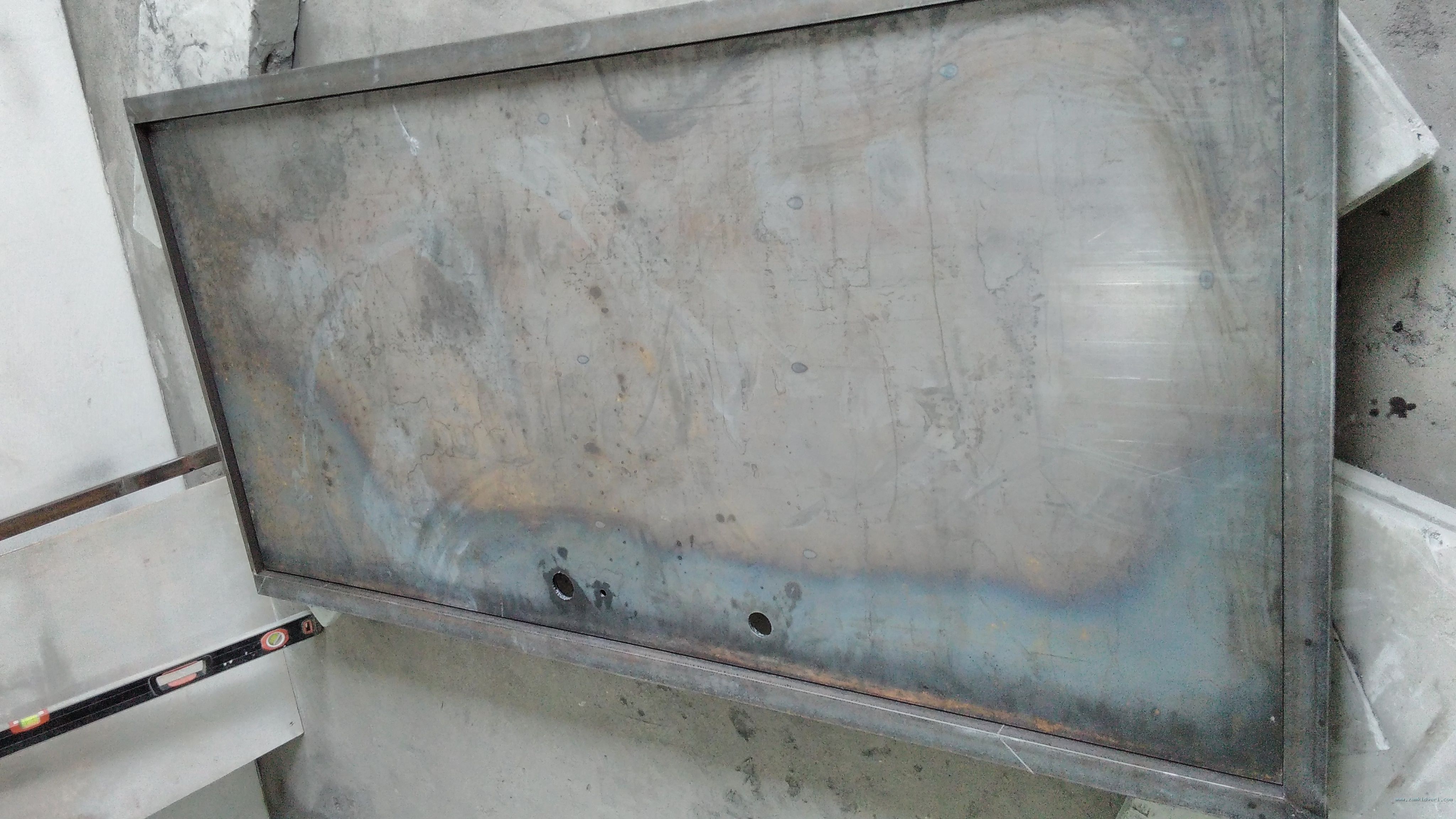

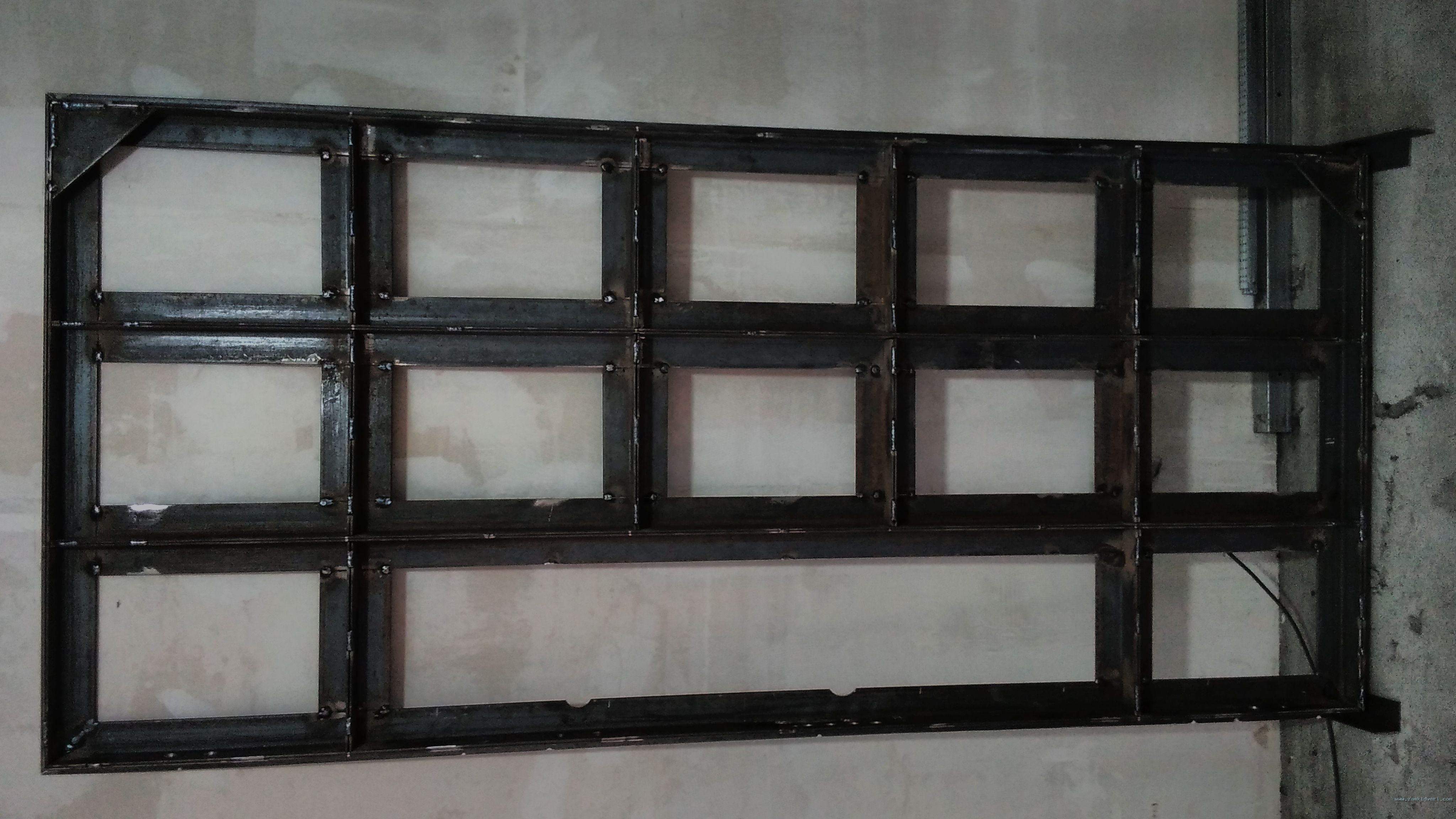

    испытание показало бестолковость такой конструкции, а именно непомерный вес (с учетом листов) и отсутствие желаемой жесткости. Проще говоря, я ее за потянул, она вылезла.
    дальше были вариации на тему. Складываение уголка в тавр, швеллер... Хрен редьки не слаще. Вернулся к трубе. На этот раз 50х50хчестные почти 3. Сложил так: 3 вертикальных ребра (не пропорционально, см. фото) из трубы, а рама из сдвоенного в тавр уголка. Это РЕАЛЬНО жестче даже без листов!
    на фото ниже дверь в процессе проварки:
    внешний лист 4мм, внутренний 2 (заколебался рихтовать после испытаний)..
    дверь утоплена на 29мм в коробку

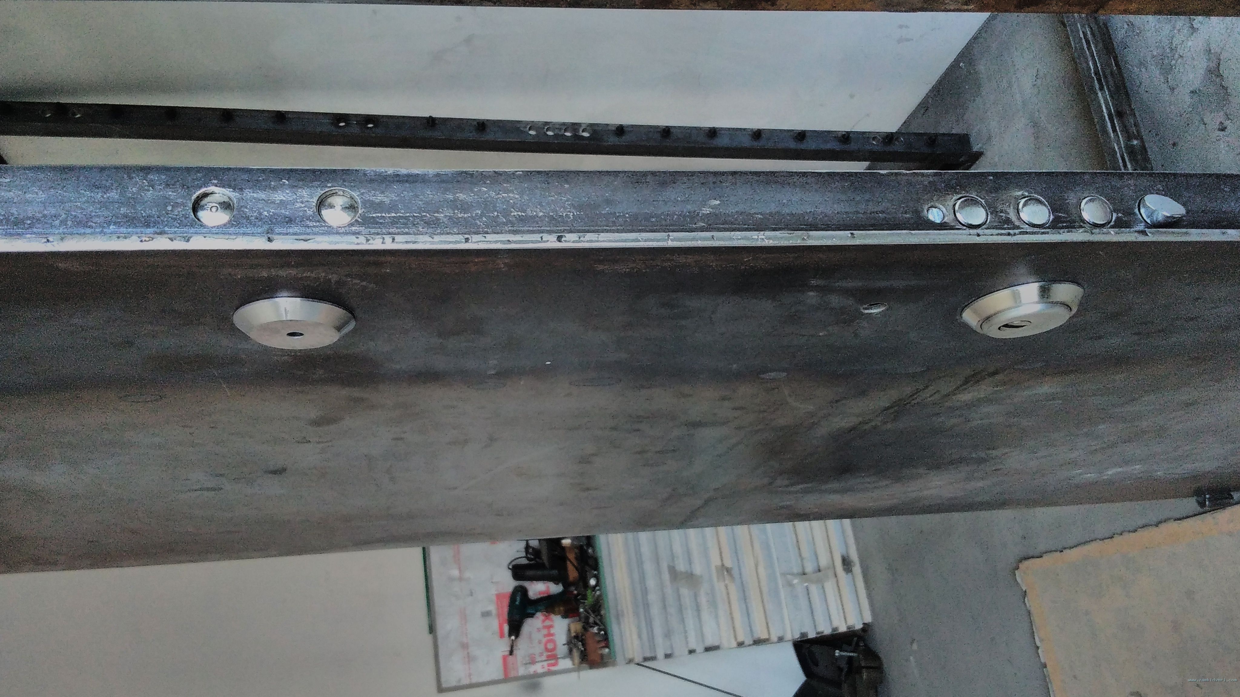

    сделал стакан на нижний и накладку на верхний замки из ст-20. Ну, цилиндр овый под врезной броней, разумеется. Накладки вварены в лист и в раму двери.
    на этом эксперименты заканчиваю, тк нашел искомое. Дальше всякие нюасны типа защит от сверления (вот же парадокс: сам имею убеждение, что крим не сверлит, а защиты делаю! бред..)
    теперь над отделкой пора предметно задуматься
  13. #93
    Разумно. Крим и сверлит и режет аккумуляторными пилами и болгарками. Сверлят - однозначно но не так и часто

    с петлями как?
  16. #96
    Команда форума
    21.01.2016
    1,136

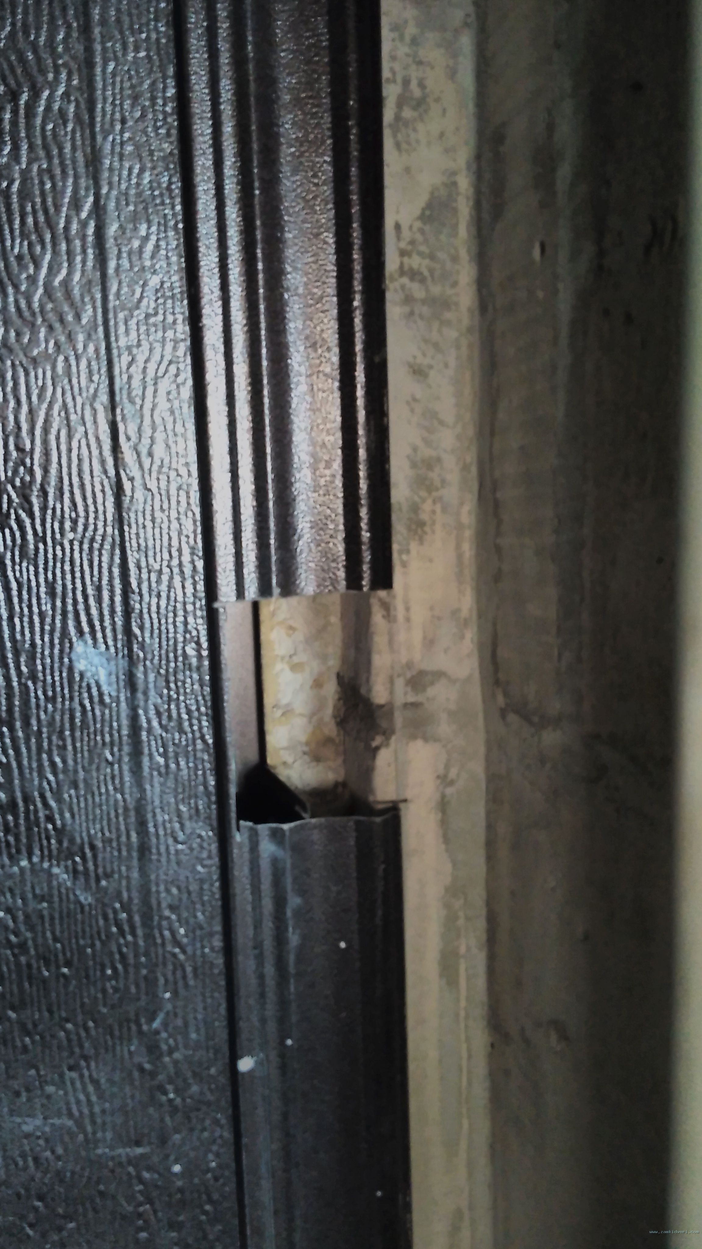

    Барк. Приварил сначала к уголку, а потом в листе вырезал углы, положил лист и к листу приварил. На коробке особо не варил, там незачем.
    Смущает, что фактически дверь на одной петле висит. С другой стороны, она не такая уж и тяжелая.
    Противосьемы из м16 сделал. В уголке резьбу нарезал и гайкой еще с обратной стороны. Оно и сдвойку из уголка посильнее подержит и сидит крепко.

  18. #98
    есть много дверей с Барком, там вопрос в надёжности крепежа дабы полотно потом не прибило пользователя.. когда с верхней петли ось вынут или сама открутится, поэтому регулировку делают на внутренней стороне петли при открытой двери
  19. #99
    Команда форума
    21.01.2016
    1,136
    какую регулировку ?
    на внутреннюю сторону ориентируется щтифт-фиксатор, когда петли привариваются.
    если верхний зазор с палец, то да
  20. #100
    Это само собой, однако, не лишним будет упомянуть данный нюанс, есть и модификации Барка , например, Неман ..
