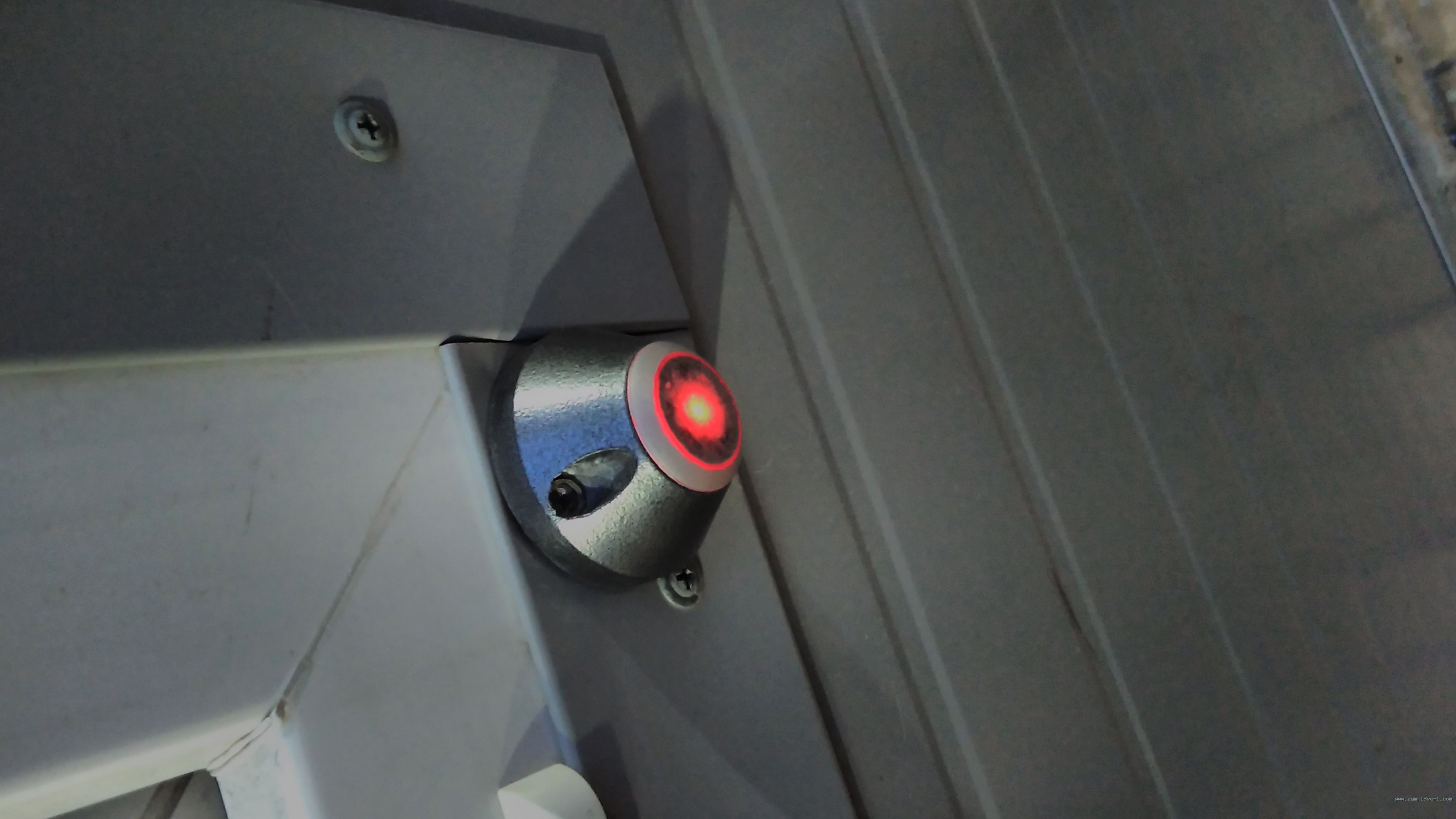

  7. #27
    Команда форума
    21.01.2016
    1,136
    считыватель домофонный на дверь. + на контакт, - на что угодно
    выглядеть будет как сигналка

  11. #31
    Александр Антонов
    Вот это уже ближе к нормальному решению, правда как мне кажется перечеркивает вообще смысл в этом замке. Ведь домофонный считыватель влёгкую взломать. Нет?
  12. #32
    Команда форума
    21.01.2016
    1,136
    что значит, взломать считыватель?
    типа того. или под таблетку
    Так я понимаю это чистая бутофори, где в пучке будут наши провода резервного питания?! Может какому хулигану и прийдет в голову отломить, ну и что дальше? провода выдернет/оторвут...?
  14. #34
    Команда форума
    21.01.2016
    1,136
    нет. саморезов и клея в личинку натолкают..
  15. #35
    Активный пользователь
    26.03.2016
    49
    А там шторка!
