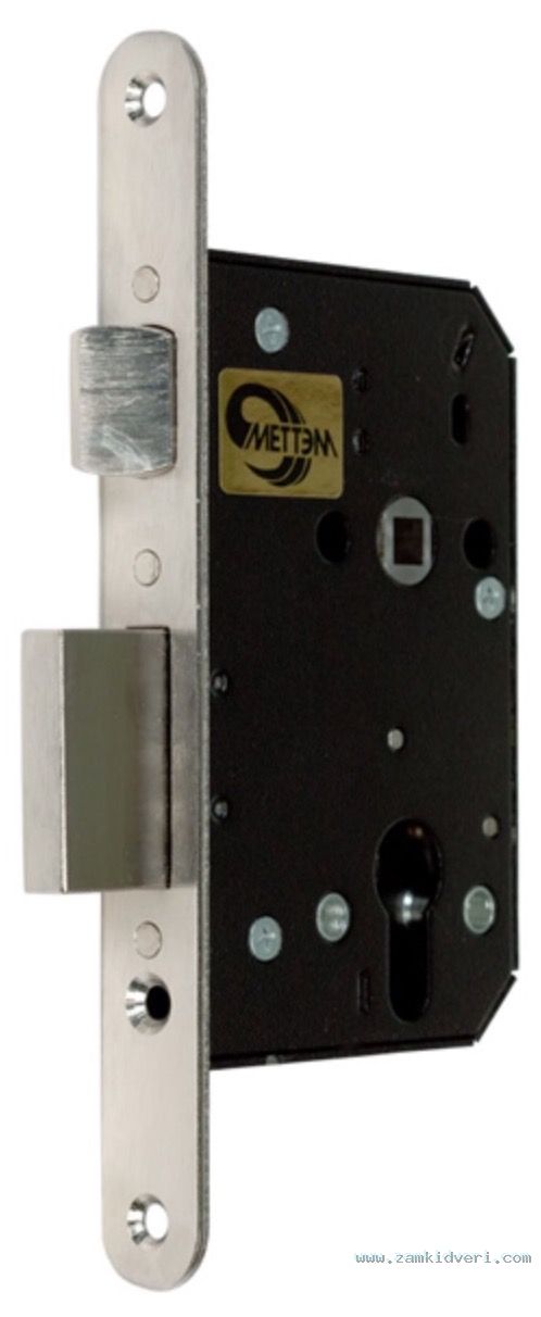

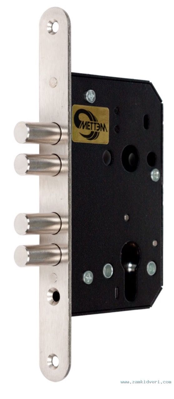

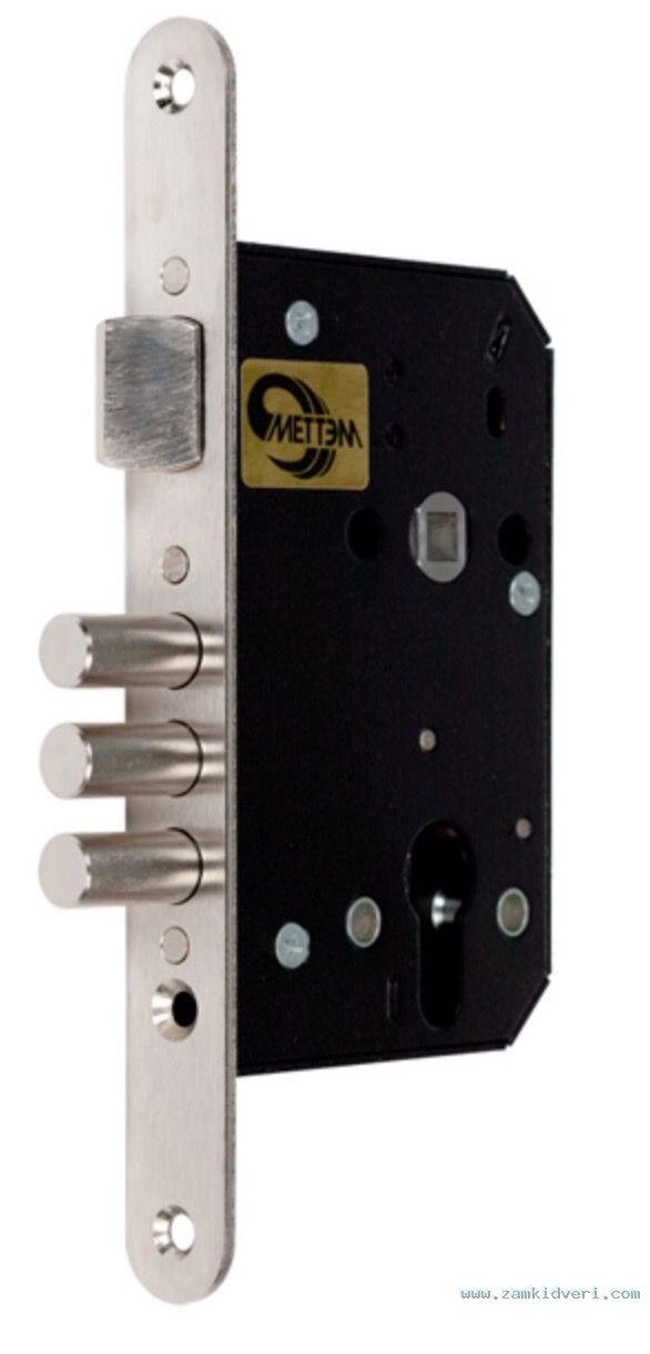

  11. #31
    Команда форума
    05.02.2015
    Москва.
    2,168
    Вот например есть такие.
