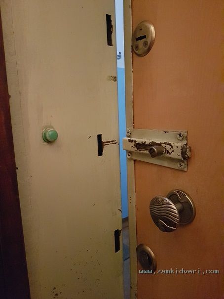

    Здравствуйте, требуется помощь в подборе сувальдного замка по данным габаритам. Если это имеет значение, то старый замок - мегакод (так написано на ключе, вроде это компания мкод).
    Какой то суперской взломостойкости не требуется (но конечно чем выше, тем лучше), назначение - установка на решетчатую дверь в охраняемом паркинге. Главное чтобы встал на родное место, очень желательно без высверливания нового отверстия под ключ (у старого замка отверстие не по центру). Цена примерно до 3 тыс. далее думаю просто глупо.
    Поискал пакет сменных сувальд на старый замок - не нашел.
    Если будут нужны фотографии старого замка - выложу.
    Подобрать самостоятельно по параметрам не смог.

    уфф, один из раритетов, проще по толкучкам и блошиных рынкам поискать
    Команда форума
    05.02.2015
    Москва.
    2,168
    Загвоздочка! У этого производителя диаметр ригеля может быть 14мм.,16мм.,18мм.
    Если 5 ригельный замок, то 14мм. и 18мм. 16 мм только у 4х ригельного. Остальные размеры не помню на память, нужно замерить. Все замки есть в наличии, подбреем. За 3 р. можно с доставкой и заменой. В Мск. конечно.

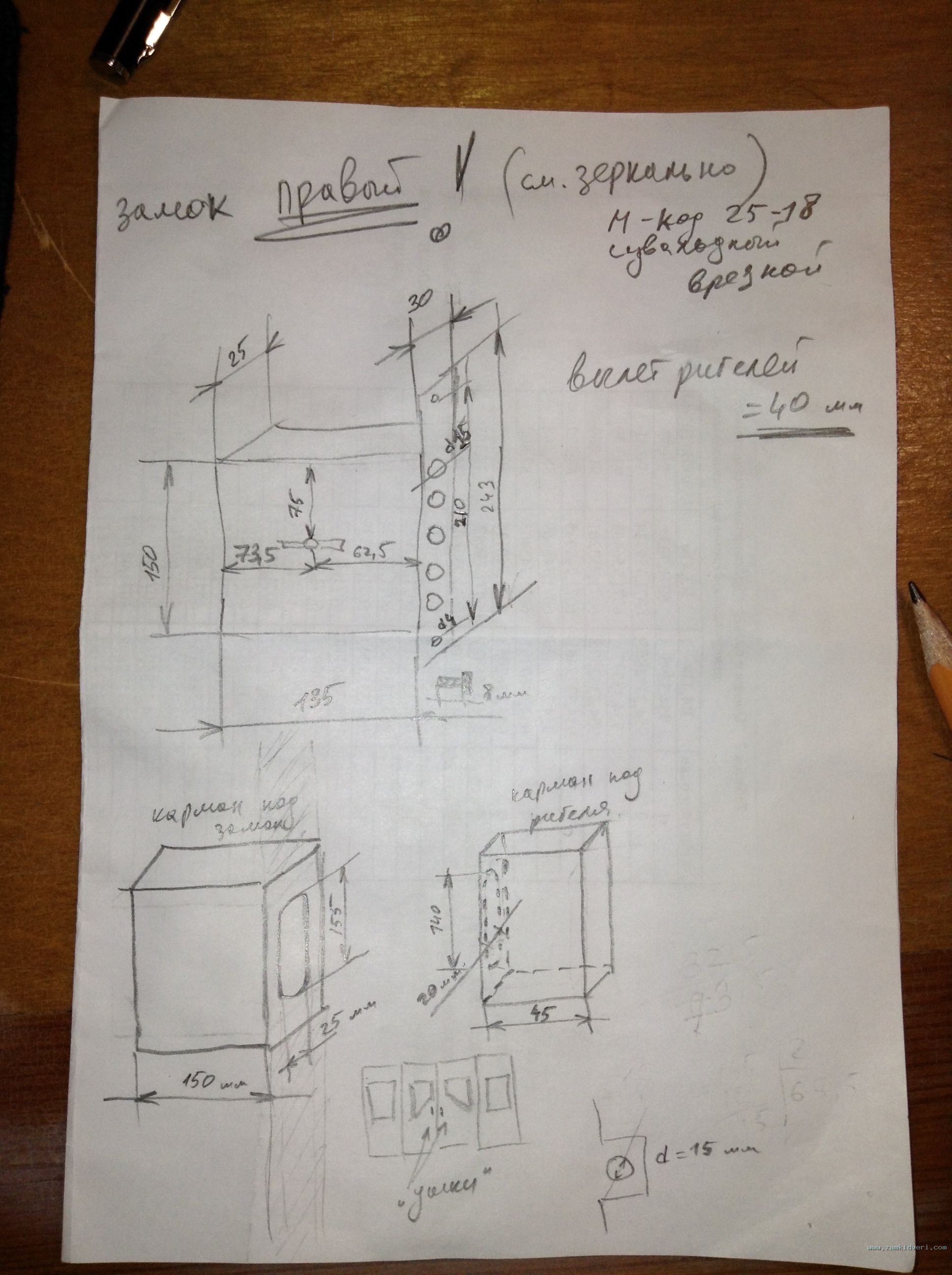

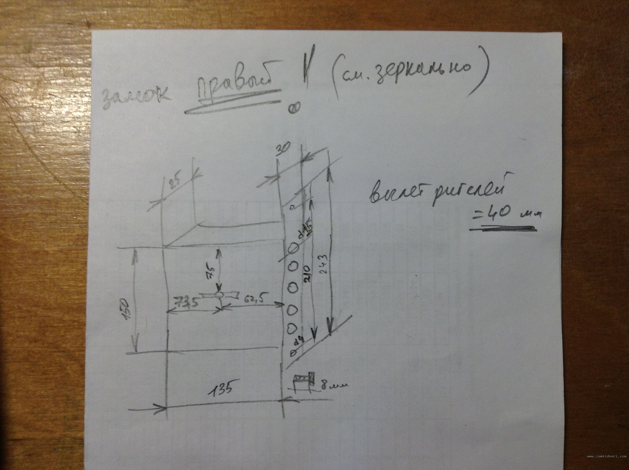

    На дверях два кармана (под замок и под ригели(я?)), вот дописал размеры карманов. Количество ригелей не важно, там одно большое отверстие для всех них

  10. #10
    Команда форума
    05.02.2015
    Москва.
    2,168
    У Т25.18 ригель имеет диаметр 18 мм.

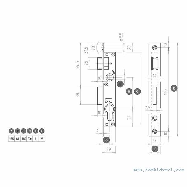

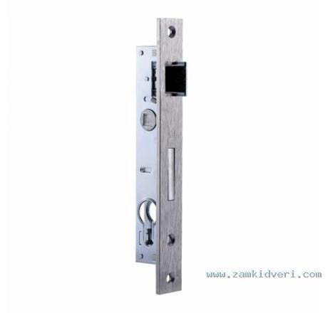

    Помогите пожалуйста подобрать замок, ссылка на образец :
    http://www.merkur.si/kljucavnica-za-...17-68-l-p25-al
    Фото прикрепил с размерами.

    2,168
    У нас распространены замки с межосевым ( В ) расстоянием 85мм и 92мм. Где Вы такой откопали? Если только с изделием, которое привезли из-за кордона.

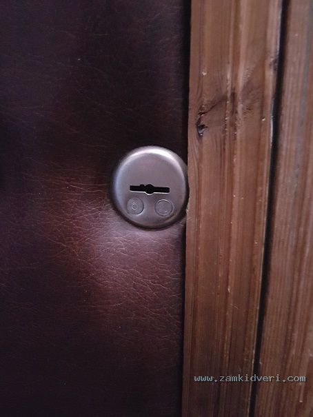

    Здравствуйте!

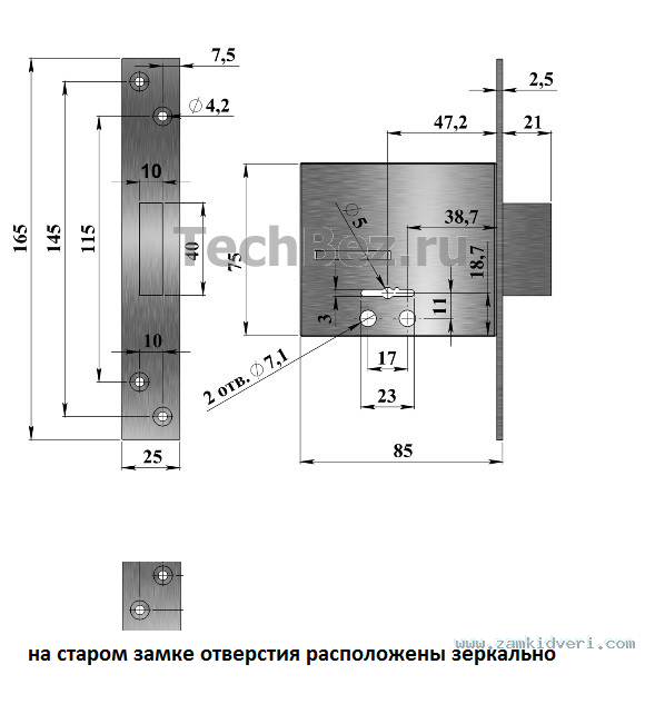

    Помогите пожалуйста. Стоят замки Герион гарант http://герион.рф/index.php?action=64. Еще с 90х годов. Сейчас в продаже есть эти замки, но придется пересверливать отверстия для крепления видимо, т.к. на рисунке саморезы не так как в старом замке, а наоборот. Я не особо разбираюсь левый/правый... Если смотреть изнутри квартиры на дверь, то замок установлен с левой стороны.
    Что можно вместо такого поставить посовременнее и понадежнее? Если сильно не пересверливать. Дверь из 90х - в кирпичной хрущевке между железной и деревянной дверями стоит коробка шириной см 20 наверное на анкерах и металл как минимум тройка. Ригель получается заходит в саму коробку, а не в пластину. Чуть позже сфоткаю.
    это картинка замка с размерами. не поняла как воткнуть

    Марина, здравствуйте!
    Вы самостоятельно хотите сделать замену? Если нет, то беспокоиться за переделку не стОит, для мастера сделать это не сложно.
    Из замков, что получше посмотрите MOTTURA 40.701-50
    Если нужна РЕАЛЬНАЯ защита, то выбирайте замок Керберос. Например посмотрите Комплект для установки 111.21. 009
    Если надоело таскать длинные ключи, можно переделать под цилиндр овый замок с врезной броненакладкой и в него установить цилиндр ( личинку) любой сложности исходя из Вашего бюджета.
    Короче, поле для того, чтобы развернуться у Вас есть.

    Марина
    Т.к. муж с отцом работали всю жизнь с металлом руками - от мелочевки и до балок мостов, планируем сами менять, правда они еще об этом не знают . Придется их поконючить. Болгарки, шуруповерты-фестулы, лобзики электрические имеются. Специального для дверей инструмента правда нет, если такой есть в природе. Мастеров у нас хороших сильно поискать надо - не Москва, шабашники в основном.
    Отверстие для ключа если переносить на несколько сантиметров в бок - это я не понимаю что получится. Обшивку двери менять придется. Не лепить же заплатки.
    Поэтому хотелось бы размеры коробульки, в которой механизм и отверстия под ключ - не менять особо. Дверь не модная и не приметная по нынешним временам (иногда это тоже плюс). Но и не китайская, поэтому не видим смысла менять ее при том что хорошие знакомые мимо конторы могут сделать практически по себестоимости новую.
