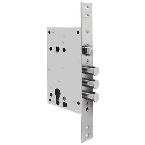

    Добрый день , недавно установили дверь с таким замком Бордер 3В 4-3/85Г, хочу поставить цилиндр более надежный, посоветуйте господа специалисты!
    1,800
    Замок Бордер3В 4-3/85Г ценой чуть более 400 рублей, а цилиндровый механизм за 5000 руб ?
    Простейший замок с цилиндовым механизмом.
    Основная проблема, это поднятие единственной "сувальды" в замке, в обход цилиндрового механизма и защитной броненакладки:
    Поэтому заменой цилиндрового механизма взломостойкость вряд ли получится увеличить.
    Вам нужно обратиться к мастеру, что бы усилить сам замок в первую очередь, а еще лучше заменить

    Хорошо себя зарекомендовали ЦМС DOM,CISA, Evva, Titan. У всех производителей широкай модельный ряд. Для конкретики нужно знать Ваш бюджет.

    Спасибо за ответ, какой замок посоветуете в таком же бюджете?

    Замок вместо Вашего Бордер а?
