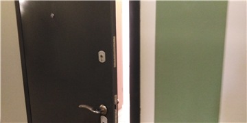

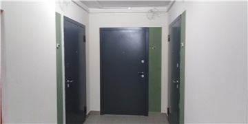

    Роман, вот фото входной двери. Не очень получились правда.
    Михаил сказал, что двери российские, замки Гардиан (это видно) 1 серии за планку. Однолистовые. Что это вообще говно не сказал.
    Что думаете вы?

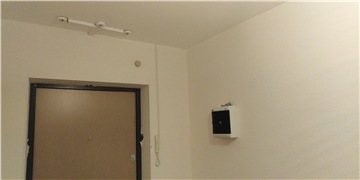

    Меня сейчас заботит этот ящик. Я вообще предполагал сюда шкаф ставить шириной 200 и глубиной 44 из Икеи. А теперь вот не знаю. Такой сюрприз. Мне предлагают в шкафу сделать вырез. Но это похабщина. Переносить бы надо к трубке домофона или вообще наверх. Не знаю будут ли проблемы с Ленэнерго и УК. Что думаете?
  18. #78
    Команда форума
    21.01.2016
    1,136
    Переносите.
    Откуда бы им взяться этим проблемам..
