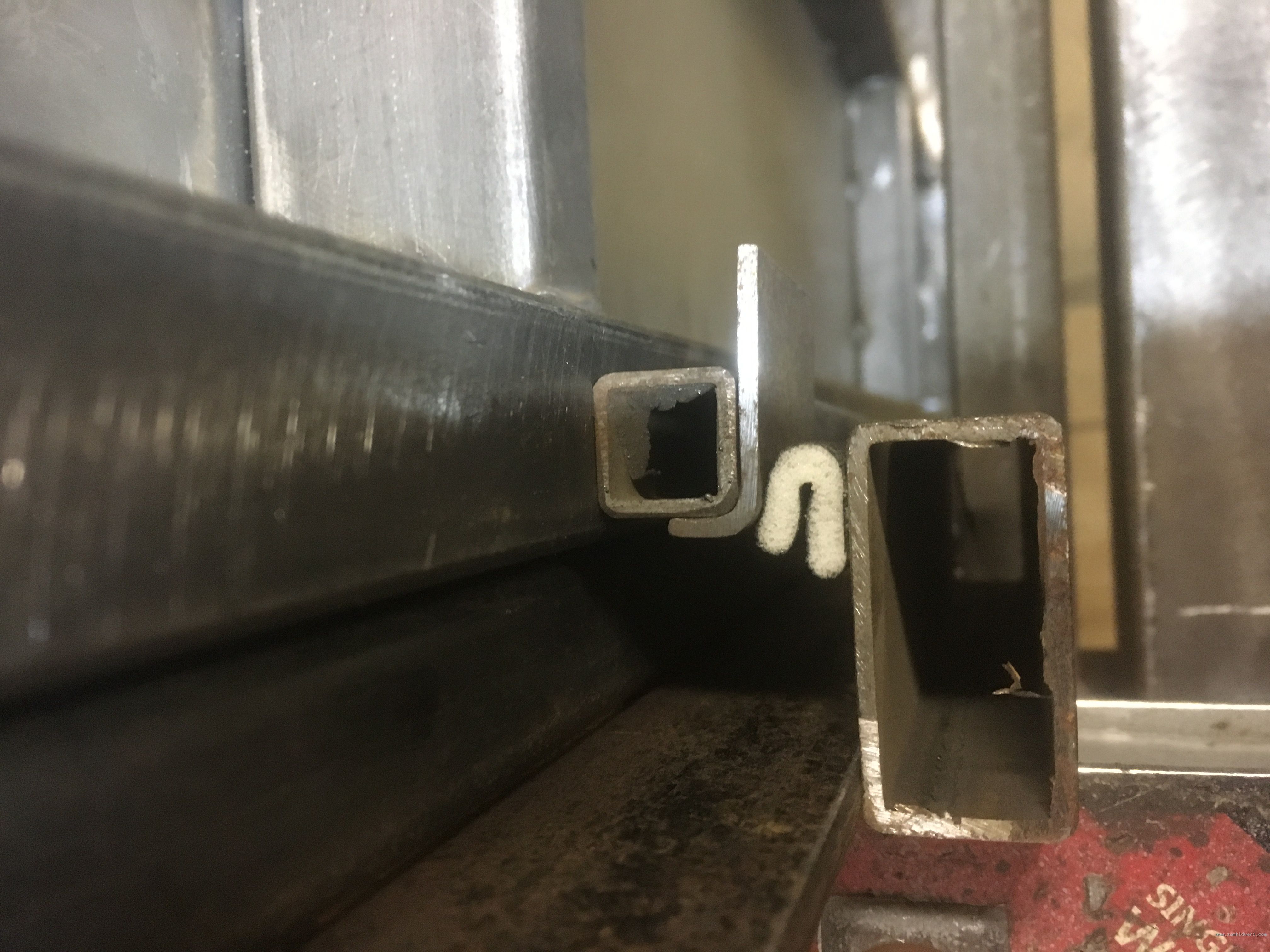

    Так. Что я могу сказать и чем поделиться..
    Дабы без эфемерностей, я на своём примере, если можно.
    Я использую два профиля: овальный 9/6 и “V” 15/11,5. Овальный идёт под лист (первый контур), «галочка» идёт на внутреннюю четверть.
    При выдержанном расчетном зазоре под листом, первый контур при закрытии двери усаживается и образует пятно контакта от 3 до 4 мм. При полной «свободной» ширине в 9мм вполне неплохо, я считаю.
    Под второй контур (галочку) можно оставлять зазор в две трети его высоты. Меньше уже некомфортное закхлопывание получается (с додавливанием). Пятно контакта в этом случае точно не знаю, думаю, примерно то же.
    Обволакивающие свойства у этих уплотнителей тоже есть. У овального так, точно ,- водичка не просачивается под него даже на типах «молоток» и «шагрень». Про «галочку» точно не знаю, не пробовал. У меня он контачит с поверхностью панели. И кстати, он работает - проверял сигаретным дымом в условиях тяги.
    Дыры в углах - да. Если резать под 45.
    Однако. При длительном непользовании дверью неухоженная резинка может прилипнуть к ответной поверхности.
    Резинку иногда стаскивает (если допущена ошибка зазора или расположения петли) на петлевой стороне.
    Не требуют ухода , легко моются, сложнее повредить (здесь я про пороговые).

    Чтобы резинка не прилипала, при длительном неиспользовании. попробуй более эластичную резинку, более жесткую. Видимо слишком мягкая и прилипает.
    Стаскивает ее при сильном прижиме и боковом трении соответственно. И стандартный уголок обрамления вещь полезная)
    Шлегель не оставляет следов на панели у тебя?
    А то я на Нахиме на одной двери полоску видел , скорее всего из-за неравномерного прижима, но тем не менее
    Как от дырочки убегаешь?
    Кстати, почему все его немецким Шлегелем называют? )))
    Я его встречал еще лет 7 назад как китайский Q-lon))

    Не оставляет. Он и не может оставлять, в его оболочке нет каучука.
    От дырок просто - не редкость под 45 ))) смотрится спорно, но а фигли поделаешь
    Я про текстуру . Где то фото должно быть . Поищу и выложу. Полоска видна на краске, на муаре протертая. Поищу попозже.
    А обычный D-образный прижиматься должен до 40 % , как правило.
    теперь знаю.
