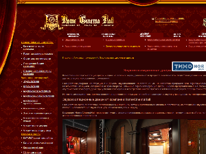

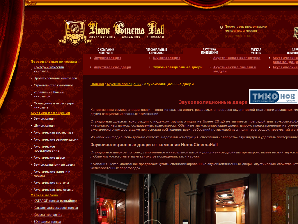

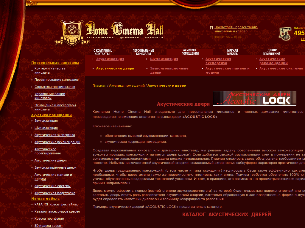

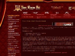

    Дс-9 неплохая дверь с этой точки зрения.
    Указанные цифры, что для нее, что для другой нереалистичны и физически мало возможны.
    Есть также специальные шумоизоляционные двери.
    Но вопрос - Вам зачем?
    Помните - что ни одна дверь не изменит общей акустики всего помещения!

    А как же они получают сертификаты на указанные децибелы?
    Какие например шумоизоляционные двери, есть примеры?
    По остальному помещению делаю шумоизоляцию. Теперь встал вопрос по качественной двери.

    Ну в общем что и требовалось доказать. Реальные двери, обеспечивающие ШИ более 45 дБ :
    а) не предназначены для установки в качестве входных в дом или квартиру
    б) стоят ~100 т.р и более
    в) используются в оборудовании весьма специфических помещений. из которых студия звукозаписи - самое простое
    Yugens, спасибо за ссылки.
    Константин Бобров, если вам кроме ШИ ничего не нужно и не хочется тратить особо много денег, то ДС-9 как раз для вас. 57 - это конечно свистеж, но 44 у них, возможно, наберется. Ну, скорее даже чуть меньше, но все равно неплохо за такие деньги.
    Если хочется от двери еще что-нибудь, взломостойкость там, или хотя бы прочность выше среднего, сроки эксплуатации повышенные, то во-первых готовьте еще деньги, и обращайтесь, например, к Константину в ZZ-doors. Второй вариант вам обязательно посоветуют на "том, другом" форуме И я бы не сказал, что он будет дешевым.
    Если вам все же надо 57 и более дБ, то входную дверь вам вероятно и сделают... но стоить она будет даже побольше тех 200 т.р, что просят по вышеприведенным ссылкам.
    Задача т.н. "акустических" дверей там же - не в том чтобы обеспечить максимальную звукоизоляцию, сколько уравнять ее со стенами, чтобы не нарушить акустический "портрет" помещения. Что актуально для кино-, концертных и театральных залов, как правило. И то, там и плотные шторы часто неплохо справляются.
