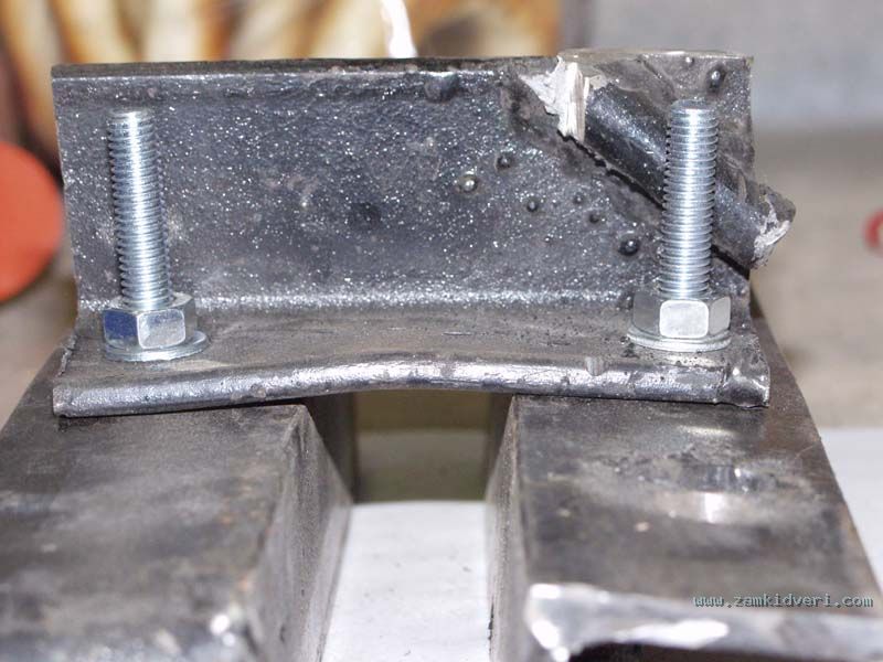

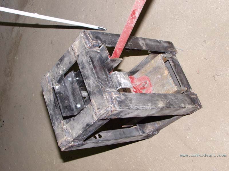

    Я тут хотел устроить тест болтов. И пересилив лень, я это сделал Разногласия возникли в плане оценки прочности болтов. Мастер Михаил, если мне не изменяет память говорил, что М5 может выдержать что-то типа тонны. Моя оценка была М6 = 120кг. Честно говоря я свою оценку делал по справочнику, в котором не сказать что разобрался И были сомнения в цифре.
    Я сделал из уголка 45х45х5мм 3D прямоугольник. Внутрь поставил гидравлический 2т домкрат китайского происхождения, который мне было не особенно жалко. С помощью 3х уголков 45х45х5 сделал следующую конструкцию. 2 уголка поставил внутрь своего 3D прямоугольника, а один уголок с помощью 2х испытуемых болтов крепил к 2м уголкам внутри прямоугольника. Гидравлический домкрат давил на уголок отрывая его от 2х уголоков внутри, 2 болта это сделать не давали. Вот такая нехитрая конструкция. Сразу скажу, что на все что я говорю есть фотографии, много и большие (по 3-4mb). Я приведу выборочно в сжатом виде несколько. Т.е. если будет нужно, я могу фото-уточнить нужные места....
    P7016298.jpg - эта вся конструкция с 3D прямоугольником, домкратом, 3мя уголками и 2мя болтами.

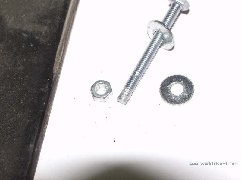

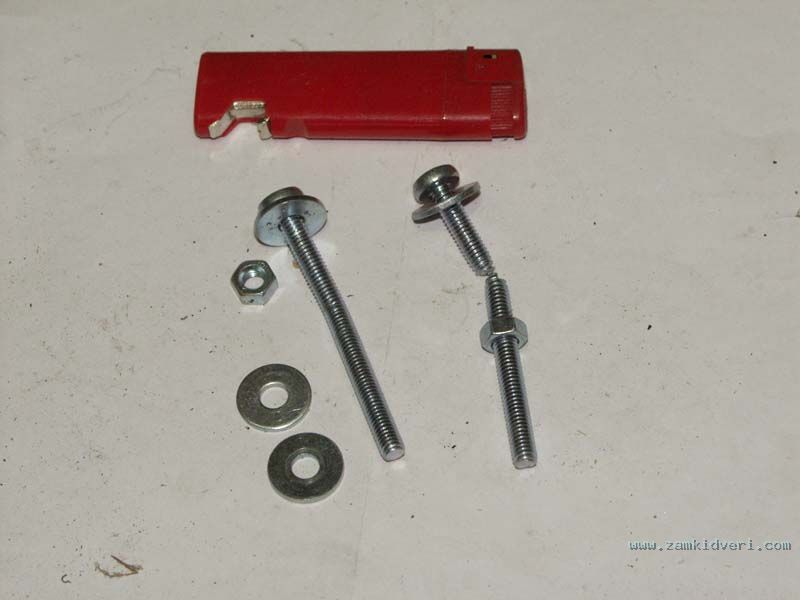

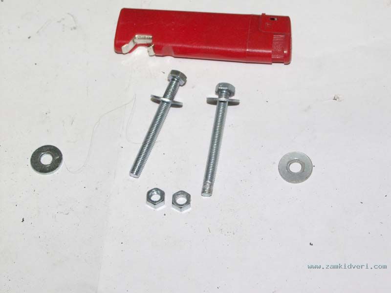

    первым я попробовал болты М4. И вообщем это было легко. Несколько нажатий рукой на рычаг и одному болту кирдык. порвалась резьба на болте и гайке.
    дальше были М5. Было труднее. Стандартную ручку домкрата я удлиннил трубой. Но своего добился. опять порвалась резьба на одном болте и гайке.
    дальше М6. У меня были болты с прямо такой же как у мастера Михаила шляпой. Здесь ситуация принципиально изменилась. Резьба выдержала, а порвало сам болт.
    дальше М8. И вот здесь у меня не хватило сил и смелости. Признаюсь, что начиная с М5 было страшно. Мне почему то рисовались варианты с прилетом гайки или болта в лобешник. Или что порвет домкрак и что-то прилетил опять же не меньше чем в лобешник из него . Так что погнув уголок 45х45х5 я не смог порвать болты М8.

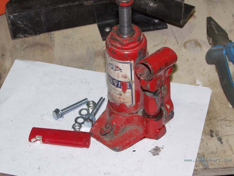

    а вот сам домкрат P7016314.jpg. Видно что из него начало сопливить масло. В моем понимании я из него выжал все что можно. Стандартный рычаг аж немного погнулся, т.к. я его удлиннял могучей трубой наверное с метр длинной
    Выводы:
    1. насчет М5, М6 на практике ни прав ни я ни мастер Михаил. победила дружба ) чтобы порвать М6 надо гораздо больше 120кг. А М5 нифига не выдержит 1тонну, ну никак. Мне кажется я был ближе к оценке.
    2. домкрат который я использовал фиг знает как давит. написано 2т. А реально ......Это конечно не точный прибор, но как оценку сверху я думаю можно использовать. Ведь вроят ли китайский домкрат на 2т давит, например 10 тонн. Зачем тогда продают 10т китайские домкраты
    3. Нагрузка которую я давал можно назвать практически статичной. А в случае взлома будет нагрузка импульсная и даже импульсная знакопеременная. А по тому же справочнику Анурьева, при такой нагрузке надо раза в 2 увеличивать прочность деталей....
    4. Видно что М6 один порвало, а другой погнуло. Я М4, М5 и М6 прикручивал уголки не вплотную. Домкрат я ставил не по отвесу, так что при его работе вполне возможно был изгиб болтов. М8 я прикрутил вплотную (это видно на фотографии), и изгиба болтов нету. Может быть по этому М8 не удалось порвать. Честно хотелось такое же дело (прикрутить вплотную) повторить с М6.....но че то в целом было боязно...хотел побыстрее закончить.
