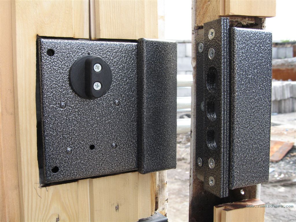

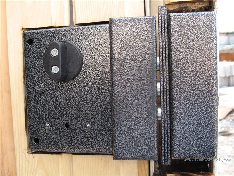

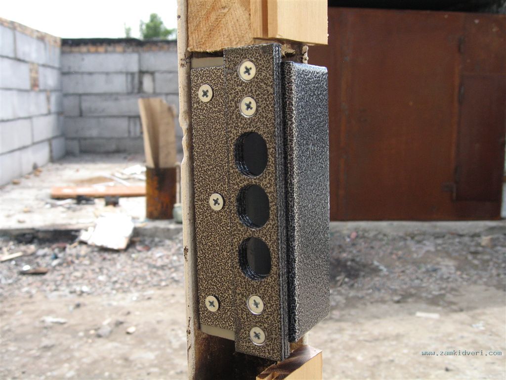

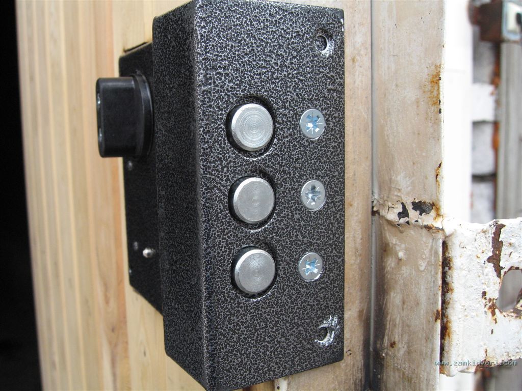

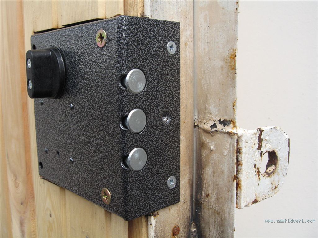

    Александр Сторожев
    Цитата Сообщение от Svetlana_L
    мне кажется, что закралось некоторое недопонимание.
    замок 112.11.003 - накладной замок с широкой торцевой планкой.
    замок 112.11.033 - накладной замок без торцевой планки, при установке на дверь, на замок ставится съемный укрепляющий элемент - 312.00.111
    ОК, убедили. Но фото на прайсе накладных замков надо бы давать правдивое, на 112.11.003 тоже "надет" усиливающий элемент. На моих фото всегда замки 112.11.003 иногда не в том ракурсе, может поэтому и появился Ваш совет...
    Но тем не менее, сегодня устанавливал замок на гараж, зазор между дверью и косяком позволял повеселиться, поэтому решил использовать доп-накладку, запас прочности лишним не бывает...
    Вот что получилось:
    Фото "Гараж 013"-смонтирован замок,крайние винты тор-крепления М5, потай сделан глубже, чтобы доп-планка легла ровно на замок, а не на головки винтов.
    Фото "Гараж 016"-установлена доп-планка, отверстия под стержни засова разработаны напильником с необходимым зазором, сделаны 2 отверстия и одно штатное под М6, была обработана часть планки которая опирается на корпус замка с фронтальной стороны (при затяжке центрального винта эта часть планки "давит" на корпус замка)
    Фото "Гараж 035"-установлена ответная запорная планка и на ней закреплены 3 планки от врезных замков, сделано это для компенсации зазора между замком и ответкой, чтобы при попытке взлома ригель работал на срез, а не на прогиб, кроме того минимальный зазор не позволит проскочить ригелю, даже если его удастся загнуть как на фото Михаила.
    Фото "Гараж 032"-замок в закрытом состоянии изнутри. Зазор 2мм. Теперь Светлана будет легче понять ситуацию описанную мной ранее, т.е. когда при взломе удается "загибать" стержни засова и они (стержни) тянут за собой ответную планку, планка начинает упираться в замок (зазор здесь важен) и происходит расклинивание, чем сильней ломаешь, тем сильней контакт планки и замка и взлом бесполезен.
    Фото"Гараж 022"-отдельно запорная планка в сборе с планками от врезных замков.
    Меня не раз критиковали за приверженность к теориям, но я попрежнему считаю что теория и практика сиамские близнецы и разделять их не надо.
