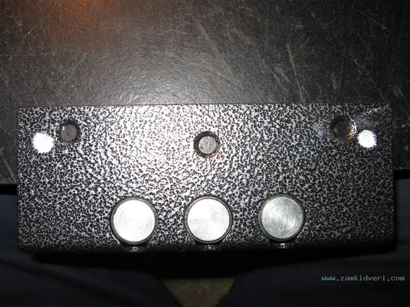

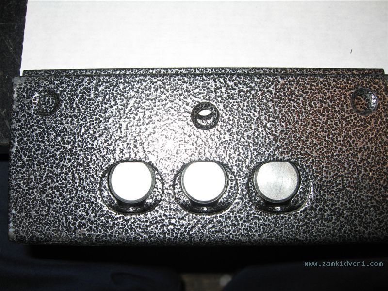

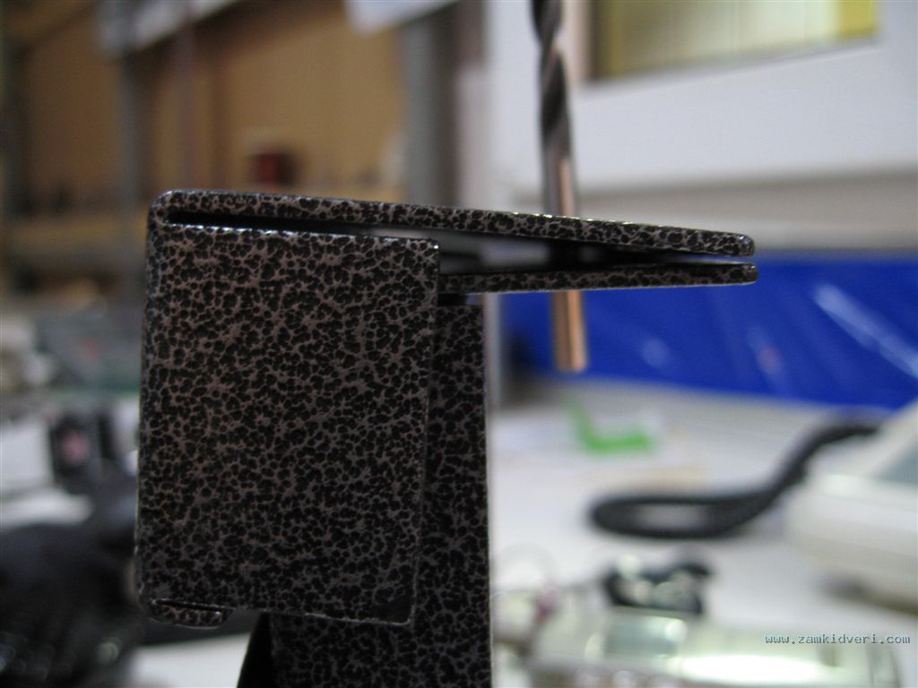

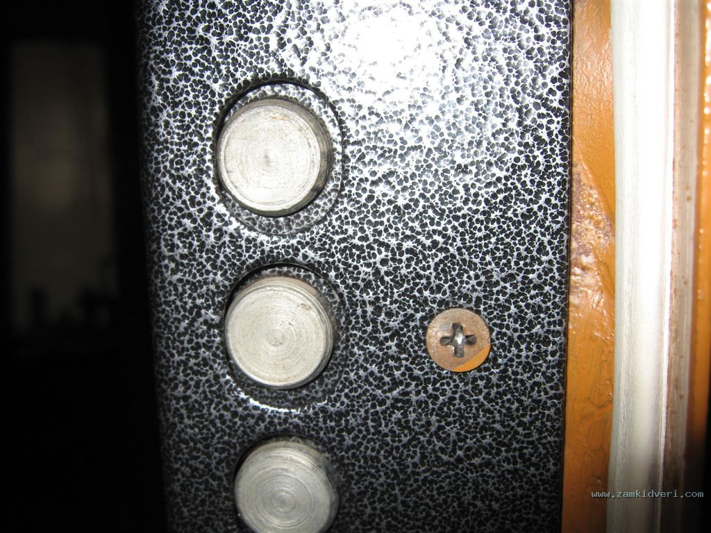

    При малом зазоре накладной замок не ставлю, ищу другой вариант, либо отказываю в установке.
  13. #153
    Александр Сторожев
    Цитата Сообщение от Svetlana_L
    2СТОРОЖ
    И мы вам также советуем обратить внимание, на использование не дополнительных отверстий в лицевой планке, а на использование дополнительных накладок от производителя..
    http://www.locks.ru/win/product/manual/312/312_313.shtm
    Уважаемая Светлана!
    По Вашему совету решил сегодня использовать доп-накладку на замок 112.11.003, артикул 312.00.111,
    накладка комплектуется заводом.
    Результат ошеломил, первая мысль была "А завод пробовал это делать?".
    Теперь факты. Первое что сделал-просто совместил доп-накладку и замок (Фото "Совмещение"), ни одно отверстие не совпадает, даже под стержни засова. Хотя центральное отверстие вроде рядом.
    Далее с помощью сверла 5.8мм выставил доп-планку как бы на затяжку центрального винта (Фото "Проверка"), доп-планку перекосило, при затяжке винта будут проблемы. Решил проверить, поставил доп-планку на замок и затянул центральный винт (Фото "Затяжка"), теперь другая сторона стержней засова уперлась в доп-планку, не выдвигаются... Нужен напильник...
    Решил посмотреть, куда попадают два других отверстия доп-планки, пометил их "штрихом" машинисток (Фото "Разметка"), оказалось очень близко к отверстиям в замке, по моему мнению такое соседство ослабляет планку замка. Казалось бы 5 винтов лучше чем 3, но вот ослабление планки замка не устраивает, да и Вы не одобряете доп-отверстия в планке...
    В завершении дверь с доп-планкой перестала закрываться, зазор между полотном и косяком оказался мал (5мм) и теперь надо 8мм.
    Так что отказался я от установки доп-планки, заводу необходимо либо убрать второй вариант с доп-планкой для замков 112.11.***, либо изменить ее, ИМХО.
