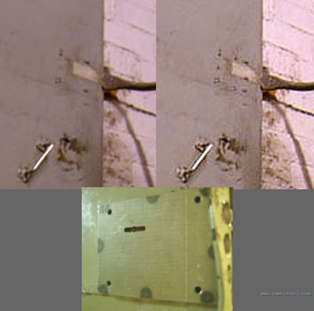

    И взламывали дверь не силовым открыванием, а просто оторвав наружный лист металла.
    Вот фото номер 4 http://www.locks.ru/win/informat/for...vka/1/0004.jpg
    Четко видно, что наружный лист метала, приварен к угольнику.
    СОГНУТ и немного отошел от места сварки, наружный лист в том, месте, где лезвие лома «добиралось до хорошего упора к торцу дверей…
    И ПРИТВОР, дверной смят, но остался на месте…

    И рваться резьба будет и из пластины и из гаек и из чего угодно. Причина, простая. Недостаточное количество точек крепления.
    Вот вам фото винтов…http://www.locks.ru/win/informat/for...ovka/2/005.jpg
    с сорванной резьбой.
    Вот фото отверстия с резьбой бывшей…http://www.locks.ru/win/informat/for...ovka/2/004.jpg
    Вот фото резьбы до…http://www.locks.ru/win/informat/for...ovka/2/002.jpg
    А вот пластина, строго вырезанная по размеру замка и приваренная к наружному листу http://www.locks.ru/win/informat/for...ovka/2/003.jpg
    Это до….
    http://www.locks.ru/win/informat/for...ovka/2/001.jpg

    так выглядела дверь 4 июля: http://img214.imageshack.us/my.php?image=00020gi.jpg
    а так- 5 июля, после вопросов" а куда вы вкрутили винты?"
    http://img222.imageshack.us/my.php?image=00029bp.jpg
    разницу всем видно?
    Дмитрий.Барнаул.
  13. #133
    HRT
    зы и ещё одна забавная штука: на фото привареной пластины ИЗНУТРИ средние точки сварки расположены не по центру пластины, а со смещением, например нижняя смещена в сторону петель..., а на смонтированном фото СНАРУЖИ она наоборот смещена в сторону ответной планки...
    Резюме- точки сварки на фото изнутри и снаружи несовпадают...
    Дмитрий.Барнаул.
  14. #134
    Oleg_V
    2HRT Дмитрий, при хорошей сварке, следов вообще может и не быть. Лично я их с трудом вижу на этих фотографиях.
    Последний раз редактировалось Oleg_V; 07.07.2006 в 15:18.
  15. #135
    Artie
    2HRT
    Глаз-ватерпас !
    Пару минут разглядывал фотографии, пытаясь понять, что же именно Вас смутило... Потом заметил, но списал это дело на разную обработку фотографий (ну, типа при ресайзе в другом редакторе мелкие детали могли "замылиться")... А потом посмотрел на фотографию пластины, и с прискорбием был вынужден согласиться; - без фотошопа не обошлось.
    "С прискорбием" - потому, что как-то очень не хочется верить, что сотрудники завода, производящего хорошие, в общем, замки (которые мы, к слову сказать, ставим себе в двери, и которым должны для этого доверять), в пылу борьбы непонятно за что, могут опуститься до мелкого жульничества.
    Для таких же, как я, с кривыми глазами, вот увеличенные участки фотографий "до" и "после", а также - для сравнения - перевернутая по горизонтали (для лучшего понимания что именно было дорисовано неправильно) фотография пластины. "Грустно, девочки !"

    Последний раз редактировалось Геннадий Б; 07.07.2006 в 18:36.
  18. #138
    Svetlana_L
    2Artie Алексей Леонидович просил передать привет и сказать, что бы вы прочистили глаза. Читать и смотреть ему стыдно и смешно. Это следы от болгарки, для зачистки следов сварки. Не совпадает, по его мнению у вас там что-то.
    АГ дал команду провести новый тест под видео, что бы точно было все видно. А варим мы вообще без следов, силу тока надо уметь регулировать. Для теста пригласим людей известных. Потом покажем.
  19. #139
    Oleg_V
    По вашей просьбе в деталях.
    Цитата Сообщение от Геннадий Б
    Мне кажется, что одинаковое положение всех болтов говорит о том, что все они вывинчены руками..
    Одинаковое положение винтов говорит о том, что со всех винтов сорвана резьба, и замок оторван от своего основания.
    А винты вставлены внутрь, на старые месте, так как в момент срывания резьбы, винты просто вылетают и падают на пол, откуда их и подбирали.
    Если, по вашему винты вывинчены руками, то зачем вообще тест тогда?
    И как согнулся ригель замка , и появились иные деформации.
    А что бы не казалось, придите на завод, а то три дня уже изучаете фотошоп и не разу не изъявили желание зайти.
    Что заставило замок снова прижаться к двери (отойти от шляпок болтов)?
    Ничего замок не заставило «прижиматься». Замок поставили на старое место, и вставили винты, которые из него вылетели. А удерживался замок только согнутым ригелем.
    Почему ригеля имеют разное положение, хотя уголок, в котором они ходят, почти недеформирован?
    Не знаем. Дверь была закрыта и мы не видели почему ригеля деформируются так как вам не нравится.
    И уголок в котором «они ходят», и не должен быть гнуться, гнулись сами ригеля, а уголок использовался как опора для рычага.
    После того, как наружный лист двери был оторван
    Никакой наружный лист не был оторван.
    На дверях был сварной шов, который незначительно на пять мм примерно оторвался от угольника.
    Притвор дверной действительно был согнут, так как сделан из 2 мм железа.
    (здесь это самое слабое место), к чему прикладывалось усилие "фомки"?
    Не знаем. Тот кто взламывал дверь старался дверь взломать, и не может вспомнить, что он делал в первую очередь, а что позже.
    Надо было ломать дверь с этим замком и подобной установкой, а не фиксировать свои действия по управлению ломом.
    Думаю, на этом процесс должен был прекратиться и разрушения (отрыва) замка не могло быть...
    Это ваше право думать, мы показали что стало с дверью, думать нам некогда было, вся процедура заняла 4 минуты.
    Почему возможный поперечный ход ригелей в отверстиях уголка в итоге значительно меньше размера выхода болтов? Они должны быть соизмеримы!
    А что такое поперечный ход ригелей?
    Что такое отверстие в уголке и какого уголка?
    Почему, какие то отверстия должны быть больше «выхода болтов2?
    Что такое «выход болтов»?
    Кто такие «ОНИ» и с чем должны быть «соизмеримы»?.
    Судя по всему, видеосъемка этого вскрытия не велась?
    В голову не могло прийти записывать что-то на видео, так как любому человеку ясно что замок устанавливать на 4 болта нельзя.
    Как нельзя ставить и на два винта на лицевой планке.
    Тоже видео надо?
    Почему Вы не отвечаете на конкретные ТЕХНИЧЕСКИЕ вопросы???
    У вас не было по сути не одного технического вопроса вообще.
    И, ради Бога, поправьте свои ошибки в написании формул...
    Так сами и напишите иную формулу, ту что вам нравиться.. или силы не рассчитать?
  20. #140
    Jack
    2Svetlana L
    >http://www.locks.ru/win/informat/for...vka/1/ust.shtm
    >Все фото пронумерованы крупным шрифтом.
    >Укажите номер снимка, где вы видите оторванный от торца дверей наружный лист железа?
    3 и 4й снимок. точно у окулисту пора или мне или Вам внешний лист оторван и отогнут на примерно пол ширины замка, а может даже больше.....
    >Так что никакой тайны.
    ну и какую нагрузку должен выдержать замок закрепленный на 6 точек болтами М8 ? Вам конечно, большое спасибо, за информацию о горе слесарях, исторических справках и т.д. Но мне ей богу не хочется вас отвлекать так сильно от работы. Меня буквально вот одна цифра интересует. Скажите ее и все ) раз это не тайна.... Или Oleg V может быть знает ?.....вопрос к нему был изначально.....
    >СОГНУТ и немного отошел от места сварки, наружный лист в том, месте, где лезвие >лома «добиралось до хорошего упора к торцу дверей…
    о чудо ! мне не надо к окулисту ) И вам тоже ) я рад..... я ведь про это и говорю. Наружний лист металла был приварен к угольнику, но был согнут (а значит оторван....ОТОРВАН.....т.к. угольник не согнут, а наружний лист согнут, т.е. был прикреплен, а теперь так мягко говоря не прикреплен я это назвал ОТОРВАТЬ и ОТОГНУТЬ. Я ошибся ?)....именно ломом я тут с вами на 100% согласен. наружний лист оторван и отогнут на примерно пол ширины замка или даже больше. И вы видете это и я. О чудо )
    >Например, если бы взяли пластину для крепления замка 4мм толщиной и размерами высота = высоте >замка, ширина = ширина двери, как следует прикрепили бы ее к раме полотна двери, а замок >болтами прикрепили бы к ней, то взломать так просто такую конструкцию не получилось бы. Хотя >болты крепления по-прежнему оставались бы тонкими.
    >http://www.locks.ru/win/informat/for...vka/2/ust.shtm
    >Именно так как вы описали, и стояло все. Странно, что вы не заметили.
    Я верю что мы сейчас разберемся так же как с ОТОРВАН И ОТОГНУТ ) У вас пластина для крепления замка приварена к наружному листу металла. А я предложил прикрепить его к РАМЕ полотна двери. Т.е. у вас к листу, а у меня к РАМЕ. РАМА ! понимаете ? Наружний лист тем более такой тонкий как у вас можно легко ОТОРВАТЬ и ОТОГНУТЬ вместе с пластиной для крепления замка. И при этом будет нагрузка на болты крепления замка. А у меня его можно ОТОРВАТЬ и ОТОГНУТЬ без пластины для крепления замка. И нагрузки на болты крепления замка не будет. Понимаете ? Без пластины....т.к. она крепится не к листу, а к РАМЕ которую погнуть тяжелее. Она толще. Понимаете ? Я смайлики пишу....чтобы без обид.....Сам иной раз ....ну как бы глючу ) Понимаете ? Я может быть сам виноват написал РАМА полотна двери. А это может не понятно. Но у двери есть 2 рамы. Просто РАМА И РАМА полотна. О как. Неужели я неправильно употребил термины ?....Но я то по большему счету неуч в замках. Замков то видел раз два и обчелся
    >Какие могут быть гайки под болты, если пластина вплотную приварена к наружному листу дверного
    > полотнища.
    а это у Вас она извините приварена к наружному листу, а можно ее приваривать не к наружному листу дверного полотна, а к РАМЕ. И между пластиной и наружним листом может появится необходимый для гаек зазор.....
    может быть. Я вот и спрашивал для этого а как рассчитали количество точек крепления. Почему 6шт. Почему болты М8......На какую нагрузку это рассчитано....
    >Надеюсь всем уже ясно, ставить замок подобным образом нельзя категорически.
    и тут я с вами на 100% согласен....Я вот вообще почти во всем с вами согласен. Только ОТОРВАН и РАМА. Но это ведь фигня по большему счету.....Мне гораздо важнее расчет прочности крепления замка.....
    Последний раз редактировалось Jack; 07.07.2006 в 22:51.
