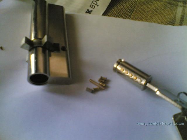

    Aleks_nw
    вот попался мне цилиндр который открыть все-таки не смог.. долго не мог понять почему.. в итоге не вытерпел.. разобрал..
    там три типа запорных штифтов..
    гладкий 1 шт.
    в виде катушки 3 шт.
    боченок с двумя проточками 1 шт.
    а я все не мог понять что он так по разному подклинивается...
    как я понимаю надо натяжитель типа перышка брать или какой либо пружинный.. и им работать.. с легким нажатием.. уперлись штифтом.. и протолкнули его еще чуть чуть..
    самое удивительное для меня было это что я протолкнул штифт, цилиндр чуть провернулся.. я проталкиваю штифт дальше, а цилиндр немного вернулся обратно. теперь видя что в этом цилиндр е напихано стало понятно
    буду учится )
    фото внутренностей прилагается..

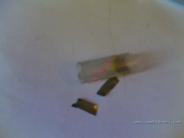

    приспособление для сборки цилиндр овоштифтовых замков.
    берем трубочку пластиковую прозрачную (например упаковку от сверла Sd)
    отрезаем кусок чуть больше длины внутренней части цилиндра ..
    далее размечаем места для отверстий - каждое отверстие должно быть диаметром чуть больше диаметра штифта и располагаться приблизительно на таком-же расстоянии от края нашей трубочки, как и от края внутренней части цилиндра .. и смещено по окружности немного в сторону, для чего?. сейчас поймете.
    вводим трубочку в корпус цилиндрового механизма .. там пружинки уже установлены.
    далее пинцетом штифт размещаем в самом глубоком отверстии.. прижимаем его например отверточкой или отмычкой.. далее проворачиваем трубку немного.. совмещается следущее отверстие ближе к нам, а первое полностью перекрыто.
    так размещаем все запорные штифты..
    первый этап прошел.
    далее берем лезвие от старого бритвенного станка (лезвия нева, восход и.т.п.) отрезаем от него полоску шириной 3 мм.. обрабатываем края бруском, чтобы убрать задиры.. берем пассатижы чуть сгибае ее чтобы она была желобком.
    вводим ее между запорными штифтами и пластиковой трубочкой..
    насквозь нашей половины цилиндра - с той стороны где вороток привязываем эту полоску ниткой.. с другой держим пальцем, вытягиваем трубочку пластиковую и вводим цилиндр .. в который уже для удобства вставлен ключ..
    затем выдергиваем полоску
    у меня полоска застряла и порвалась .. я вращал цилиндр до тех пор пока край полоски не вылез с дальнего края, далее зацепился за него пинцетом и поворачивая цилиндр в одну другую сторону вытянул остаток полоски
    на фото пластиковая трубочка где красным подрисованы отверстия (на фото не очень видно было) и остатки полоски стальной от лезвия.

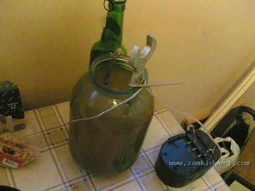

  8. #68

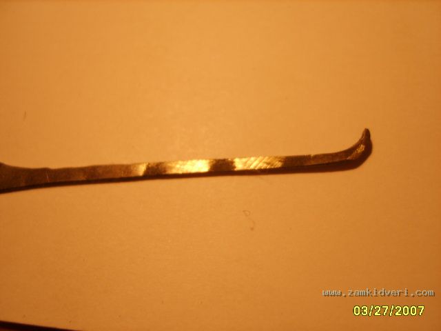

    Aleks_nw
    можно меня поздравить с изготовлением еще двух отмычек. алмазной и с шариком на конце
    изготавливал из линейки методом электролиза -
    делал так
    распечатал эскиз отмычек. на линейку предварительно обезжиренную приклеил строительный скотч.. далее приложил распечатку, лезвием прорезал контуры двух отмычек. потом удалил кусок скотча с вырезаного контура.
    затем из балончика пшикнул краской на обе стороны линейки, дождался пока краска подсохнет и содрал скотч (вырезал с запасом давая чуть больше, чем надо).
    далее банка, в нее воды, соли.. гаечный ключ подвешеный на проволоку (за край банки) и эту линейку напротив ключа вдоль другой стенки так-же на проволоку.
    источник питания - аккамулятор от шуруповерта 12 вольт.. плюс к линейке, минус к ключу.
    главное время от времени бултыхать линейкой удаляя черный налет. если плохо удаляется, то вытаскивать, под кран и тереть пальцем (осторожно чтобы не стереть краску).
    итого час, и две отмычки готовы, осталось только слегка обработать надфилем и шкуркой.
    в связи с появлением у меня этих двух девайсов вопрос - как с ними правильно работать? те замки что я мог вскрыть раньше (работал скорей крючком - загнутый край у отмычки) вскрываю и сейчас, не понял как это лучше, но ощущения другие.. скорей более легкие касания нужны чтоли.. и больше ориентироваться не на утопление отдельных штифтов, а на прочесывание..
    но все-таки хотелось бы услышать советы профессионалов..
    (документацию читал. как это делать, просто хотелось бы чтоли другими словами услышать)..
    далее - замки с мерами препятствия против вскрытия отмычка ми - как их открывать?.
    дано замок - пружины помощней чем в китайских замках.. один штифт прямой (стальной каленый.. первый) остальные кроме последнего формой напоминают катушку (разбирал смотрел) последний напоминает обычный, но возле его концов небольшая проточка.. как бы два кольца углубления, по одному с каждого края..
    имею такую проблему - чем мешает вскрытию последний с двумя проточками не осознал.. да, цепляется, но протолкнуть я его могу дав небольшую вибрацию.
    а вот те что катушечной формы меня бесят!!!!
    они сами хотят ввалиться в гнездо и клинятся там.. протолкнуть их дальше не могу.. надо значительно ослабить усилие, тогда все остальные уже набраные выскакивают.. вопрос что делать?.
    да, знаю этот замок бампинг ом вскроется, либо саморезом.. но мне интересно именно отмычкой.
    вообще такие вскрываются? или лучше плюнуть.. или же ждать пока появится опыт и вернуться к нему лет эдак через....
    (примечание - в виду того, что данный раздел открыт для всеобщего доступа.. если вы считаете что информация передаваемая мне, не для общего знания.. то лучше отвечайте в личных сообщениях ОК ?)

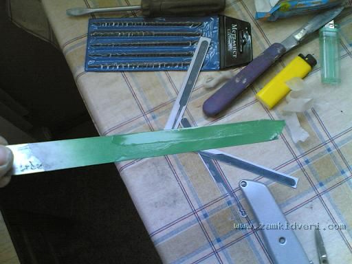

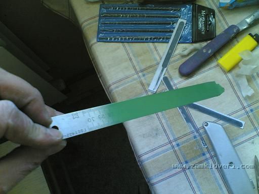

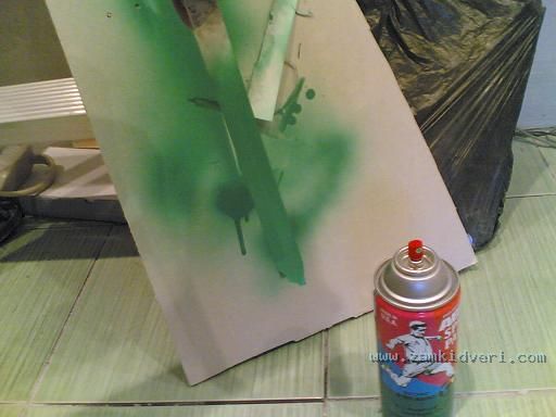

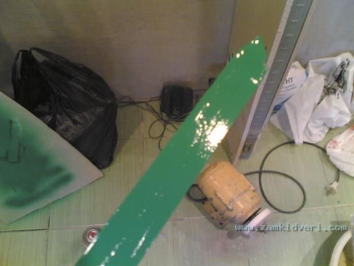

  9. #69
    Aleks_nw
    изготовление отмычек -
    если лень пилить.
    берем линейку, наклеиваем на одну ее сторону малярный скотч.. затем прикладываем распечатаный рисунок отмычки и лезвием (я пользовался строительным ножом) прорезаем контур с небольшим запасом - тоесть больше чем отмычка . где-то на милиметр..
    затем извлекаем контуры отмычек
    затем окрашиваем из болончика.
    фото 1
    и обратную сторону линейки, и боковые ее поверхности тоже
    фото 2
    ждем пока подсохнет, потом еще один слой из балончика
    фото три.
    ждем пока подсохнет.. если надо, то еще слой краски, если считаете что достаточно
    фото четыре
    то прекращаем красить , чуть подсушиваем краску и срываем остатки скотча
    фото пять
    скотч я временно выкинул на карниз (воняет ведь.. высохнет перемещу в мусорное ведро)
    фото шесть.
    итого мы получаем линейку (либо ножовочное полотно) с нанесенным краской рисунком заготовок для отмычек.
    продолжение следует. (по мере изготовления понафоткаю)

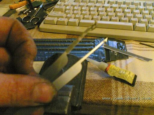

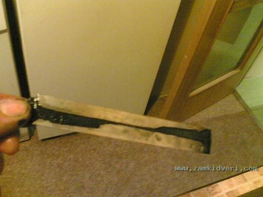

  10. #70
    Aleks_nw
    изготовление отмычек окончание.
    на фото 1 можно увидить как идет процесс в банке.
    налито вода, насыпана соль.. источник питания - аккамулятор от шуруповерта - в идеале чтобы не портить аккамуляторы лучше использовать блок питания напряжением от 9 до 24 вольт хотя можно и больше.. ток регулируем количеством соли.. ориентируемя чтобы с железяки (не заготовки, а просто железяки) шли пузырки мелкие.. но не особо бурно, на кипение это похоже быть не должно..
    не дожидаясь окончательного растворения извлекаем заготовку и очищаем от краски и черной дряни возникшей в ходе реакции (какой-то хлорид железа, оксид железа и что-то там еще.. не исключено какое нибудь водородное железо ведь мы имеем кислород, водород и хлор в ходе реакции
    фото 2 - извлеченная заготовка - черное это уже фольга.
    далее разламываем на части, обтачиваем на наждаке черную дрянь потом правим напильником предварительно приклеив бумажную распечатку - я клеил суперклеем (момент).
    фото три. - тут видно одну готовую уже отмычку, и еще одну к процессу обработки которой я только приступил (видна распечатка приклееная на суперклей)..
    ну а потом нулевой шкуркой заглаживаем все заусенцы (кроме той отмычки которая похожа на край рыболовного крючка - в ней мне нужна не гладкость, а способность цеплять штифты - хочу попробовать одну идею с взломостойкими замками.

    если беда такая есть, попробуй к катушкообразным штифтам приклеить суперклеем тонкие синтетические нити, заводим нити в верхнюю часть натяжка, предварительно засверлив в нём отверстие, утапливаем пины сначала потом нажимаем легко и постепенно вытягиваем...
    А вообще, когда в первый раз сувальдный замок манипуляциями открыл, приятно было, азарт появился, спорт своего рода это..
