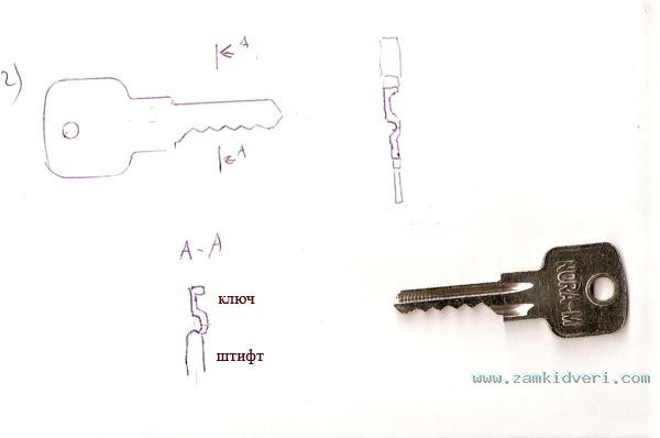

  7. #87
    Aleks_nw
    вопрос про бамп ключ.
    так ли необходимо стачивать ключ до состояния -1 ?
    изготовил сейчас один по всем правилам однако за счет профился болванки получилось что совсем уж краешком боковым только штифты цепляются - тестил.. запереть замок получается, отпереть нет - почему? люфт болванки в замке - когда запираю, то ключ чуть повернут в своей скважине.. и зубцы на ключе еще имеют хоть какой-то контакт с самого края болванки и бамп ключ работает.
    если пытаюсь отпереть, то болванка в скважине прижимается к другой стороне. и зубцы штифтов не касаются..
    где я не прав?..
    либо я дурак, и что-то не правильно с ключем сделал.. либо дешевые китайские замки не предназначены для бампинг а (отмычкой открыть его дело нескольких секунд).
    upd:
    добавил рисунок
    Последний раз редактировалось Aleks_nw; 06.04.2007 в 14:55.
  8. #88
    keys777
    где я не прав?..
    Как я понимаю вырез бамп-ключа меньше самой глубокой нарезки делают по следующей причине.
    Когда в замок вставляется бамп-ключ с самой глубокой нарезкой пин встаёт в вырез ключа и если как раз пара предназначена для ключа с 9-й нарезкой то ключевой пин стоит ровно на линии сдвига.
    Как только производится бамп удар этот пин скользя по вырезу начинает подниматься вверх и теоретически в момент проворота верхняя часть ключевого штифта может уйти выше линнии сдвига.
    Применение более глубокой нарезки чем может быть у ключа уменьшает вероятность такого исхода. Вот единственное объяснение почему бамп-ключи с более глубокой нарезкой работают лучше которое я нашёл.
  9. #89
    Aleks_nw
    угу. тут как-раз такая ситуация и есть. - я углубился на 0.5 мм глубже самомого глубокого секрета на ключе.
    а из-за того что еле касается пинов мой бамп ключ - я в полуоткрытом состоянии (когда внутренность цилиндра повернута на 45 градусов например) могу ключ извлеч. и вставить обратно - пины касаются за сааамый краешек ключика ..
    неудачный замок блин.. болванке не хватает всего 0.5 толшины для нормальной работы..
    фольгу чтоли к ключу приклеить..

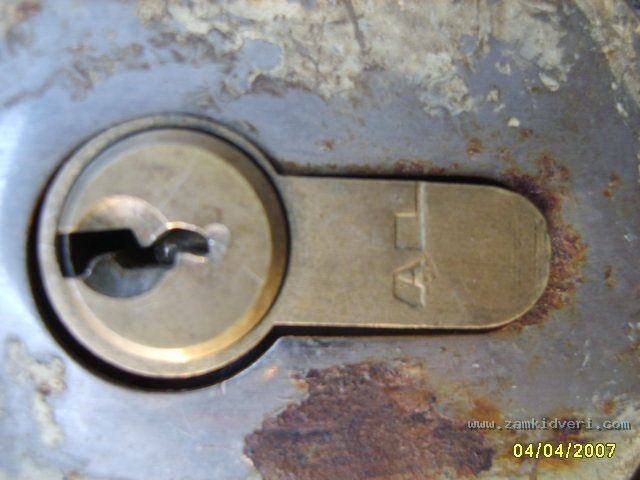

    Цитата Сообщение от Atrix
    2 Aleks_nw
    на некоторых замках(тех что подороже) используют такую защиту от отмычки , что когда серцевину повернёшь чуть после вскрытия , она стопориться из-за дополнительных пинов , которые идут паралельно с основными, и если используеться отмычка или бамп ключ то эта защита срабатывает, если ключ родной , то замок не реагирует никак , в этих дополнительных пинах ставят пружины сильней чем в стандартных , и поэтому не всегда можно успеть провернуть с помощью "флипера",
    Поэтому замочную скважину ,после вскрытия и поворота на небольшой градус , забивают полностью нитью,имитируя вставленый ключ, и если всё сделано грамотно ,то защита не сработает.
    Недавно ковырял один цилиндр турецкого (вроде) производства 10-летней давности.. провернул его на 1 полуоборот (180 градусав) за 5-10 секунд.. и цилиндр снова заклинило запорными штифтами в отверстиях , прорезанных на верхней , противоположной от ключа части. Данная особенность цилиндра при вставленном родном ключе незаметна.. а вот при использовании отмычки.. ещё до 10 секунд отнимает.. дополнительно..
    Как появится возможность раскурочить этот цилиндр , фото выложу..

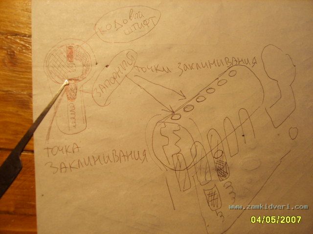

  13. #93
    Aleks_nw
    это не защита скорей, а просто совпадение обстоятельств - у меня пара замков китайских так-же себя вели. гладкой стороной отмычки утапливаем и все.
    защита это где-то градусов на 5 - цель - если мы открывали бамп ключем - замок заклинит с ключем внутри это и невозможность открыть и доказательство что вскрыть пытались.
    как организовано четко не представляю поскольку не пойму что в данном случае препятствует опять нанести несколько ударов по бамп ключу.
    вероятно это штифты с фиксаторами - если штифт чуть поднимается, то фиксатор клинит и штифт опуститься уже не может - и думаю что достаточно всего одного такого штифта, чтобы защита работала.
    при нормальной работе замка данный штифт постоянно утоплен - либо корпусом поворотной части цилиндра , либо кодовым штифтом подпертым ключем.
    для вскрытия таких замков и используют нить.
    чуть повернув чтобы кодовые штифты зафиксировались уперевшись в корпус цилиндра .. набивают нитью, чтобы нить давила на кодовые штифты не давая им вдвинуться
    тоесть если бы такая защита была и заранее нить не вставить.. то все.. замок клинится и работать перестает - если отмычки, то он повернут на 5 градусов и стоит колом и ничего не сделать..
    если бамп ключ то еще хуже - ключ остается в замке.
