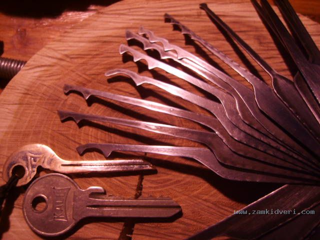

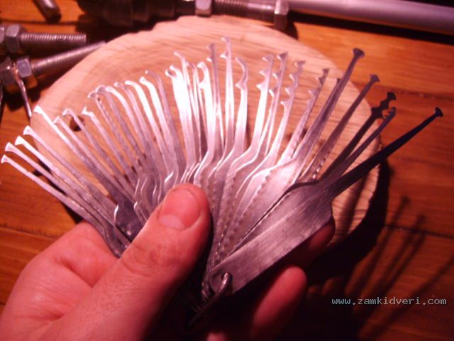

  9. #109
    Привет!
    Вот, сделал новый наборчик для начинающего спортсмена, как обещал
    надо тряхануть стариной...
    правда, гладилки профильные там изготовлены с небольшим припуском на обработку. надо дремелем ещё по сторонам пройтись.
    По поводу советских цилиндр ов, нечто подобное есть у них, до сих пор один валяется..пружины.. мешают полноценно... (помню, что там ещё сувальды вместо штифтов микроскопические стояли..), это самый первый успешный опыт, ещё в старших классах школы учился, домой ...попасть надо было..
    Китай и турцию до 10 баксов благодаря слабым пружинам можно вскрывать почти интуитивно, штифты сами валятся вниз, если гладилка нормально подобрана
    да и подозрение есть, что реальная секретность замков минимальна, на выходных обошёл массу точек ... большинство ключей - с малым разбросом пинов, наверное, в Минск завозят практически одинаковые цилиндры ...
    Да, и ещё, особо интересны цилиндры с большим разбросом пинов.
    а с перфоключами сердцевины ты ковырять ещё не пробовал?

  10. #110
    Aleks_nw
    где пины на боковину ключа приходятся?
    пробовал. но пока безуспешно.. надо другие отмычки сделать.. те что у меня есть для этого не пригодны - скрепкой загнутой удобней.. но не фонтан..
    подумываю и о гладилках.. одна из моих гладилок для этой цели в принципе подходит, но с натягом
    чудный набор ) а там на первой фото ключ с полностью срезаным секретом - для чего служит? это натяжек?.

    Случается, в цилиндра х при повороте натяжком происходит проворот личинки, а кулачёк просто не прихватывается. (замок открыт, но закрыт).....для того, когда цилиндр уже повёрнут до 5 градусов отмычка ми, из скважины всё лишнее убирается , вставляется сей золотой ключик..на один полуоборот.. что не сделаешь ради спортивных достижений. (на западе нечто подобное есть в продаже)
    По поводу гладилки для перфоключей - надо ещё подумать...там ещё учесть надо и профиль скважины, скорее всего гладилку для вертикальных пинов придётся делать из самих болванок ключей , а для боковых блокирующих (как у дедболта, клинят намертво при повороте на 5 градусов) останется классическая алмазная и полукруглая.. короче - полный джентельменский набор.
    А этот наборчик на фото придётся ещё немного подретушировать, обошёлся он не более 4 баксов по себестоимости, часть гладилок за кадром осталась, вне связки.
  12. #112
    Aleks_nw
    понятно. я в таких случаях отмычку пропихиваю дальше и додавливаю часть замка которая должна зацепить вороток.. хотя на китайских замках с вертушком изнутри.. да.. такой ключик самое оно был бы
    по поводу отмычки для замков где пины в плоскости (перфоключи) видил на фото вскрытие аблоя - отмычка напоминала обычный крючек. только под 90 градусов загнутый, а не плавно закругленный.. на плоскости вероятно сточеный плавно..
    открывалось так - просовывалась под пин.. а потом покачиваниями пин ставился..
    тут нужна жесткость на изгиб (торсионная нагрузка).. думаю из скальпеля попробовать сделать.
    но гладить такой не получится. только манипулировать пинами по отдельности..
    на видео аблой двух рядный довольно шустро открыли.
    по моим ощущениям ковырял тот замок что в моей двери стоит - их два.. один пока мне абсолютно не по силам - прфоиль скважины такой что не особо подлезть.. правда и цилиндр далеко не 10 баксов стоит
    а вот тот что с дверью китайской шел.. тот совсем другое дело.. скважина такая что ворочать там можно чем угодно практически, был бы только толк..
    в общем надо сделать более удобную приблуду и ей ковыряться..
    представляешь - я тут привык отвертку использовать вместо натяжка - пихал отвертку в скважину.. клинил ее. и двумяпальцами давал вращательную нагрузку - не удобно и.т.п. но зато изготавливать ничего не надо..
    если замок не в двери, то прямо за вороток пальцем давил..
    в общем приучился на свою голову.
    сделал несколько натяжков хороших таких приятных.. так вот дерьмого с ними получается.
    не чувствую.. доли милиметра перемещения воротка когда пальцем на него давлю чувствую. а даже 10 см длиной натяжок не чувствую ничерта )
    о как..
    вывод - надо эксперементировать на реальных инструментах, а не на сурогате..
    так-же и с местом использования..
    просто так цилиндр в двери открываю за секунды.. а вот если дверь закрыть.. и попробовать это совершить. то дико не удобно - оказывается что с другой стороны я стою. тут наличник мешается (локоть хочется там расположить, а не выходит ибо уже стена) и.т.п.
    за кадром часть гладилок оказалась - а по каким причинам?..
    кстати все так и не пойму логику изготовления гладилок..
    каждый выступ должен располагаться напротив пина если ввести ее в замок.. - так?.
    а вот допустим видил в твоем наборе такую гладилку - там два зуба.. а между ними расстояние на три пина в чем смысл такой?..
    потом не пойму смысла углублений на обратной стороне гладилки.
    в твоем наборе несколько алмазных отмычек - зачем такое количество?
    хочу понять всю логику изготовления целиком..
    просто и так имею в своем наборе две отмычки которые не использую (экстрактор и с шариком на конце) шарик не использую поскольку цилиндр о пластинчатых замков пока не попадалось.. а экстрактор ну просто не пригодился пока..
    и не хотелось бы потратить время на изготовления десятка не нужных пока мне отмычек..
    да и слабо представляю я какие куда подходят.
    пользуюсь крючком либо алмазной.. по настроению гладилкой с двумя зубьями рядом стоящими (по сути сдвоеная алмазная) где-то какая-то эффективней .. но четкой логики пока не обнаружил.

  19. #119
    в самом начале освоения вскрытия цилиндр ов, был грех, ломал частенько инструмент.. то там подклинит, то там, полотно - вещь хрупкая. посему и с запасом , от души постарался, да и на месте не всегда получается наждак использовать, а алмазный надфиль - другое дело. 1-5 минут ретуши и готово, иногда такие цилиндры попадают, интервал между пинами и контуры скважины - величины переменные... что классические формы не спасают... несколько гладилок в наборе для замков с крестовидным расположением штифтов...
    за кадром остались более длинные гладилки для сложных случаев.
