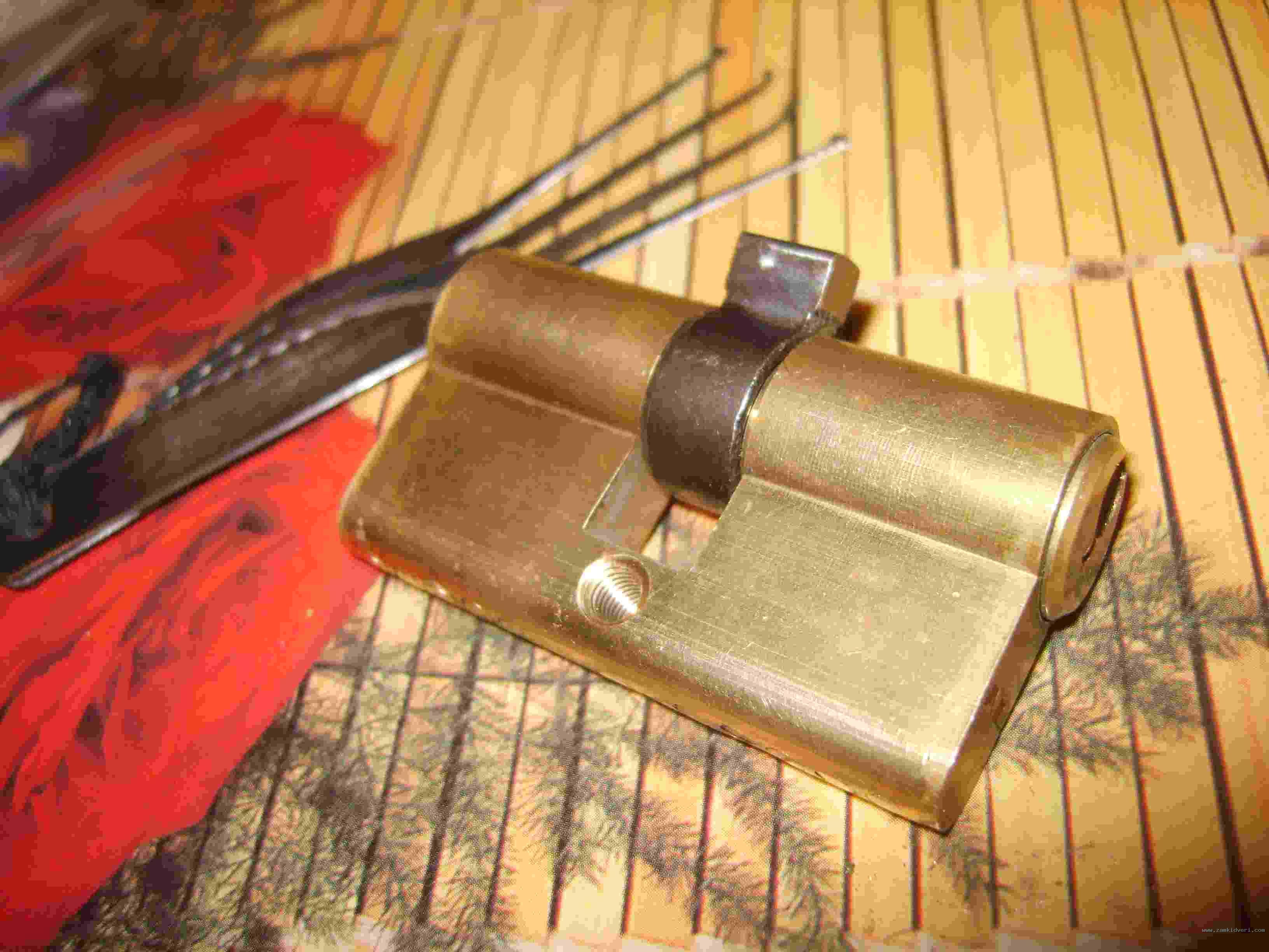

    вот пример проворота китайского цилиндра , купленного в магазине 6 лет назад...

    Aleks_nw
    ну такое возникает если отмычка ми открывать, в том случае, если предварительно не протолкнуть отмычкой ту фигню, что передает усилие на вороток..
    а вот как при нормальной работе замка такое может произойти?..
    в принципе вылечить то несложно - ввести ключ с одной стороны, с другой провернуть на 180 градусов отмычка ми. потом вывести ключ из другой половины, а в эту протолкнуть отмычкой и допровернуть.
    - я прав?.
    а вот чтобы в дальнейшем не возникало что делать?.
    кстати прикольный цилинр.. парадокс.. в магазине они у нас стоят 40 руб.. однако для меня его вскрыть сложней, чем апекс за 190. не разбирал, но подозреваю, что корявые запорные пины, это мешает.
  15. #35
    Прохоров
    Проворот механизма не редкость.И опять здесь причина в неправильной установке замка.Обратите внимание на рисунке,какое усилие приходилось испытывать поворотному язычку,такое,что на нем обрадовалась проточка.
  16. #36
