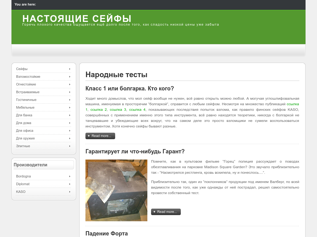

    На НТВ надысь прогнали старый ролик, где группа идитов с бубнами вокруг валберга пляшет. То-ли денег у авторов нет новую агитку снять, то-ли фантазии. Уже вроде все знают, чего все эти рубежи/форты/гаранты стоят.
    Может для забывчивых попурри из народных тестов
    1024x768
    каждые полгода выкладывать?
