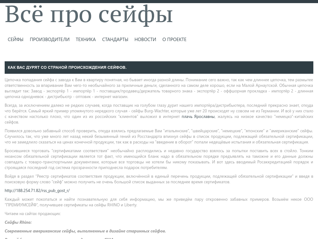

    Надо понимать, что это попытка порекламировать?
    Про то, как данный продавец, в числе многих, выдаёт китайские шкафчики за "европейские" и "американские" изделия писалось неоднократно. В том числе и здесь -
    1024x768
    КАК ВАС ДУРЯТ СО СТРАНОЙ ПРОИСХОЖДЕНИЯ СЕЙФОВ.
    Цепочка попадания сейфа с завода к Вам в квартиру понятная, но бывает иногда разной длины. Понимание сего важно, так как чем длиннее цепочка, тем размытее ответственность за впаривание Вам чего-то необычайного за приличные деньги, сделанного на самом деле хорошо, если на Малой Арнаутской. Обычная цепочка выглядит так: Завод - экспортёр 1 - импортёр 1 - поставщик/продавец/держатель товарного знака - экспортёр 2 - оффшорная прокладка - импортёр 2 - длинная цепочка однодневок - дистрибьютр - оптовик - интернет магазин.
    Всегда, за исключением далеко не редких случаев, когда поставщик на голубом глазу дурит нашего импортёра/дистрибьютера, последний прекрасно знает, откуда что берётся. Самый яркий пример упомянутого нередкого случая - сейфы Burg-Wachter, которые уже лет 20 происходят ну совсем не из Германии. И всё у них стало с качеством настолько плохо, что один из их российских “клиентов” выложил в интернет плачь Ярославны, жалуясь на низкое качество "немецко"-китайских сейфов.
    Появился довольно забавный способ проверить, откуда взялись предлагаемые Вам “итальянские”, “швейцарские”, “немецкие”, “японские” и “американские” сейфы. Случилось так, что уже много лет назад некий безымянный гений из Росстандарта впихнул сейфы в список продукции, подлежащей обязательной сертификации, что не замедлило сказаться на ценах конечной продукции, так как в расходы на “введение в оборот” попали недещёвые испытания и обязательная сертификация.
    Бросившиеся торговать “сертификатами соответствия” необычайно расплодились и недавно государство взялось за попытки поставить всех в стойло. Тонким нюансом обязательной сертификации является тот факт, что имеющийся бланк надо в обязательном порядке предъявлять на таможне и его данные должны совпадать с товаро-транспортными документами, которые все торговцы не хотели бы никому показывать. И вот здесь вводимый Росаккредитацией порядок и строящаяся последний год система прозрачности приподнесла подарок потребителям.
    Войдя в раздел “Реестр сертификатов соответствия продукции, включённой в единый перечень продукции, подлежащей обязательной сертификации” и введя в поисковую форму слово “сейф” можно получить не очень большой список выданных за последнее время сертификатов.
    http://188.254.71.82/rss_pub_gost_r/
    Каждый может покопаться и найти познавательную для себя информацию, мы же приведём пару откровенно забавных примеров. Возьмём некое ООО “ПРЕМИУМСЕЙФ”, получившее сертификаты на сейфы RHINO и Liberty.
    Читаем на сайтах продающих:
    Сейфы Rhino:
    Современные американские сейфы, выполненные в дизайне старинных сейфов.
    Все сейфы изготавливаются непосредственно в США.
    Все сейфы сертифицированы на взломостойкость и огнестойкость в США.
    Сейфы Liberty:
    Элитные сейфы для хранения оружия от легендарного американского производителя. Все сейфы LIBERTY обладают высокими взломостойкими и огнестойкими свойствами, что подтверждается сертификатами американского образца. Респектабельное и надёжное хранилище для самой драгоценной оружейной коллекции.
    А что же мы видим, разглядывая сертификаты?
    Зарегистрированное в США в штате Айдахо Rhino Metals Inc производит свою продукцию в
    1) NINGBO YONGFA GROUP CO., LTD No.55-1, Qixin Road, Jiangdong Technology Zone, Ningbo, 315040, Китай
    2) NINGBO YONGFA INTERNATIONAL HOLDING CO. No.55-1, Qixin Road, Jiangdong Technology Zone, Ningbo, 315040, Китай
    А зарегистрированное в соседнем штате Юта Liberty Safe & Security products Inc - в:
    1) ”Ningbo AIPU Industrial Co., Ltd", КИТАЙ, Ningbo Daxie Development Zone, Industrial Park North, zhejiang, 315812;
    1) ”Ample Electro-Mechanic Devpp Co.,Ltd(Ningbo)", КИТАЙ, No.16 Nenjiang Road, Dagang Industry Park, Ningbo Zhejiang
    И смешно ещё то, что Польский Metalkas, и так-то не отличавшийся “европейским качеством”, но много лет активно ищущий на нашей территории “дилеров” уже начал сам получать сертификаты, указав, что производитель продукции под брендами «METALKAS», «BAYERSISTEM» находится по адресу: КИТАЙ, NO 388, Yufan East Road, Jiaochuan Street, Zhenhai District, Ningbo
    Так что поздравляем жуликоватых продавцов - спалились.
    Всякое Liberty, Rhino и что там у них ещё? А про то, как их нагло "обманул" Burgwachter, выдавая китайцев за немцев, сами же и плакали.....

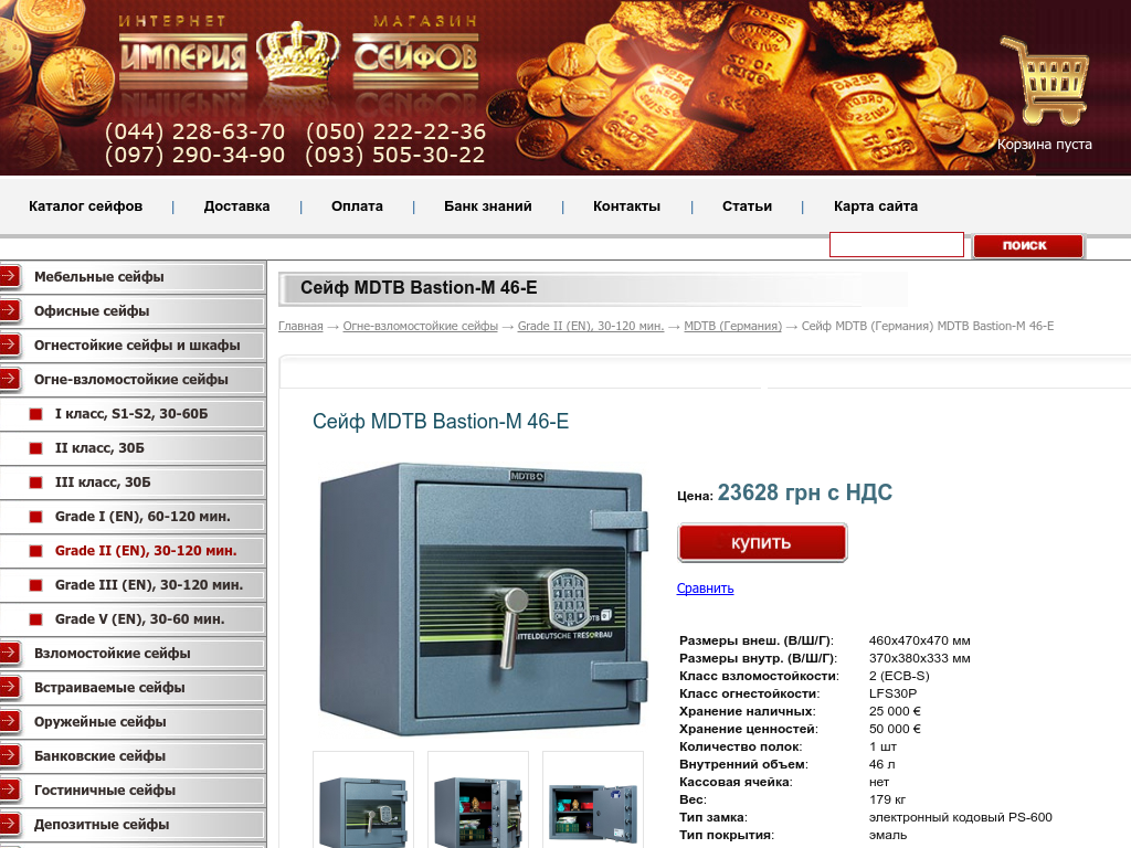

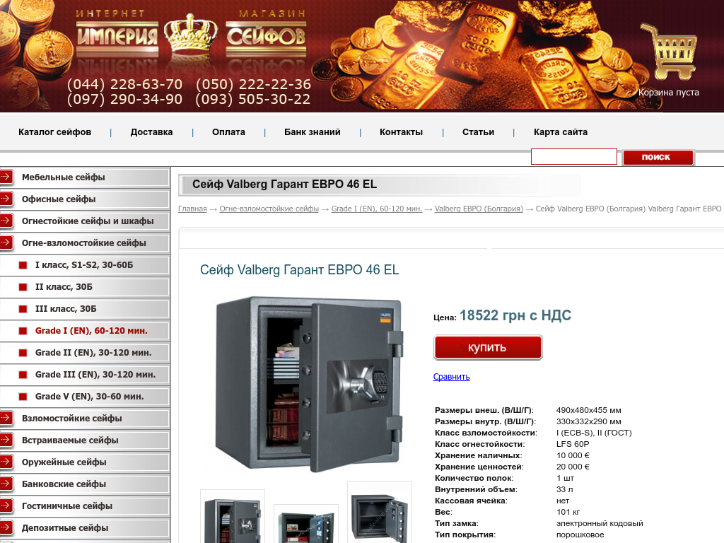

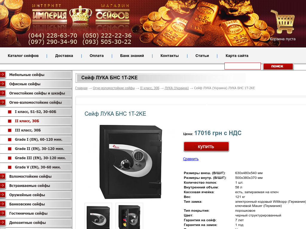

    Здравствуйте! Есть необходимость приобрести сейф огне-взломостойкий в квартиру. Квартира под охраной. Входные данные у меня были такие: 30-60Б, 2 класс. Смотрю на недорогие варианты, но после прочтения страниц сего форума понимаю что все это так или иначе железные ящики, относительно недорогие если сравнивать с зарубежными аналогами. В Украине, где я проживаю, по заданным параметрам находит
    или
    Valberg Гарант ЕВРО 46 EL
    1024x768
    или
    ЛУКА БНС 1T-2KE
    1024x768
    Про первого производителя уже много почитал на форуме, второй это украинский бренд, может кто-то что-то может про него сказать или охарактеризовать? Или один фиг за такие деньги (40-50 тысяч в рублях) можно брать что угодно все равно металлолом?

    В классической литературе есть два произведения, изучающиеся в начальных классах: "Сказка о попе и работнике его Балде" и "Три поросёнка".
    Если намёк не поняли, то расшифровка выглядит следующим околонаучным образом:
    - самый дешёвый метод получить взломостойкость: сварить стальную коробку и залить её бетоном.
    - плотность стали 7.5, бетона 2.5. Средняя плотность изделия получается от 2.7 вверх. Чем больше стали, тем тяжелее.
    - плотность Луки - 1.15
    Из сего вывод - такое же ..... как и валберг.

    Читал вашу тему по поводу этого бренда:
    1024x768
    Возможно у вас есть что добавить. Я бы с радостью купил такой сейф к примеру
    1024x768
    пусть подороже но зато честнее, но ситуация такова что на Украине таких в принципе нет да и вообще 95% рынка это украинские и российские бренды. Есть еще Kaso но они уж совсем не по карману да и хранить больше 10 тысяч валюты я не собираюсь.
    Я понимаю, что выбираю из отвратительных вариантов, но пусть тот же MDTB будет не 2 класса, как заявлено а хотя бы 1-го, чтобы продержался минут 20 до приезда охраны.

    Паритет надо ставить дверцей к стене и никогда не открывать. Вы что, думаете он чем-то от валбергов отличается? А квазинемецкие MDTB, по факту перелицованные валберги, вскрываются за единицы минут. Можем порекомендовать топор.
