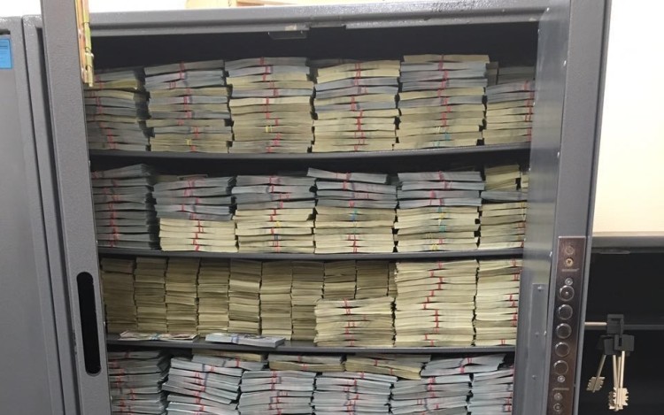

    вот пример содержимого недорогих сейфов .. содержимое которого позволит скупить половину отечественных производителей сейфов и металлических шкафов..
    подтверждение слов Trezorа
    ..9 сентября во время обыска у борца с коррупцией обнаружили нереальное количество банкнот: 120 миллионов долларов наличными. Ну и вдобавок «жалких» 2 миллиона евро. Еще 15 миллионов российских рублей (примерно 225 тысяч долларов) изъяты из автомобиля, которым пользовался Захарченко. Надо полагать, багажник машины исполнял роль кошелька, в котором милиционер держал деньги на «мелкие расходы»..

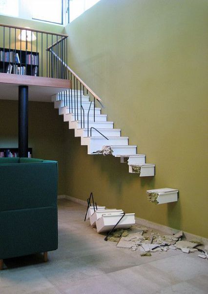

    Вот лестницы - это проблема. В приступе "экономии" жлобы-прорабы вместо промышленных конструкций городят самодельный огород, на который и наступить-то страшно. И вот так бывает:
    Для таких случаев есть единственное лекарство - разборный сейф (типа Зевса - http://www.trezor.ru/catalog/bordogna/zeus_275/ )
