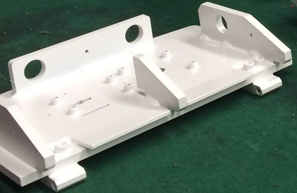

    Ну вот, любуйтесь:
    Это дверь новой Лорики. Напоминание - это класс 0. Фото сделано на стадии отработки прототипа. Сейчас все фотографии подобрались, на следующей неделе будет статейка про то как и почему этот сейф появился.

    Это уже другой уровень: крепления из десятки.
    Хотя расстояния над отверстиями по-прежнему крайне малы, похоже всего 5-6 мм. Да и прерывистые сварочные швы (плевки) могут свести все на нет. Может рваться сварка.

    как вы так лихо определяете толщину ??
    прерывистые сварочные швы... Я все-таки хочу спросить вас: а что вы знаете о сварочных швах? Вы можете расшифровать их ? Эти или на фото чуть ранее. Или любые другие. Просто вы так огульно высказываетесь о них..
    valeg, Вы же знаете, что этому троллю лишь бы на вентилятор набросить....
    У меня глаза есть, поэтому толщину и вижу. +- конечно.
    А о сварочных швах кое-что знаю: такая длинна каждого отрывочного шва на мой взгляд более 500-600 кг. удержать не в силах. Я про один шов разумеется.
    Я считаю, что в сейфах швы должны быть только сплошными.
    все-таки +-, ясно.
    сварочные швы и нагрузки - все есть в справочниках. Вам даже думать не надо. Обращайтесь к соотв. литературе и смотрите. Но только вам понадобиться еще кое-какая и более точная чем +- информация о выполненных швах. Я думал, вы в этом разбираетесь, сори.
    И если вы считаете, то так и пишите :" я считаю.." . Не надо безапелляционно писать, пожалуйста. Вы и меня пару раз с толку сбили.
