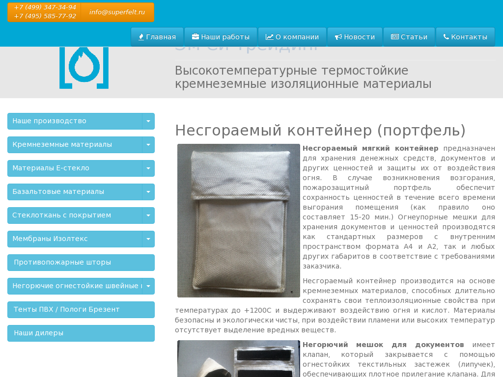

    1. Почему огнестойкость не актуальна для квартиры. Я всегда рассматриваю самые наихуджие варианты, к примеру пожар, с полным выгоранием, но в сейфе находится сумма, которой хватит на ремонт +++. Или вы считаете, что квартирные пожары не вызывают столь сильного подъема температур и проходят более быстротечно, что не повредит бумаге внутри.
    2. Как вы относитесь к варианту только взомостойкого сейфа + хранение денег внутри в специальном огнестойком пакете. Вот например:
    1024x768
    Насколько рабочая вещь.

    2. Любые вставки - пустая трата объёма, а значит и денег. Предложенное Вами вызывает кучу вопросов - где испытания, сертификаты, что-нибудь что можно проверить. Больше похоже на басни восточных славян.
