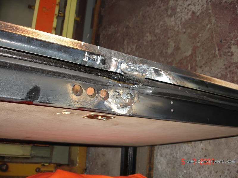

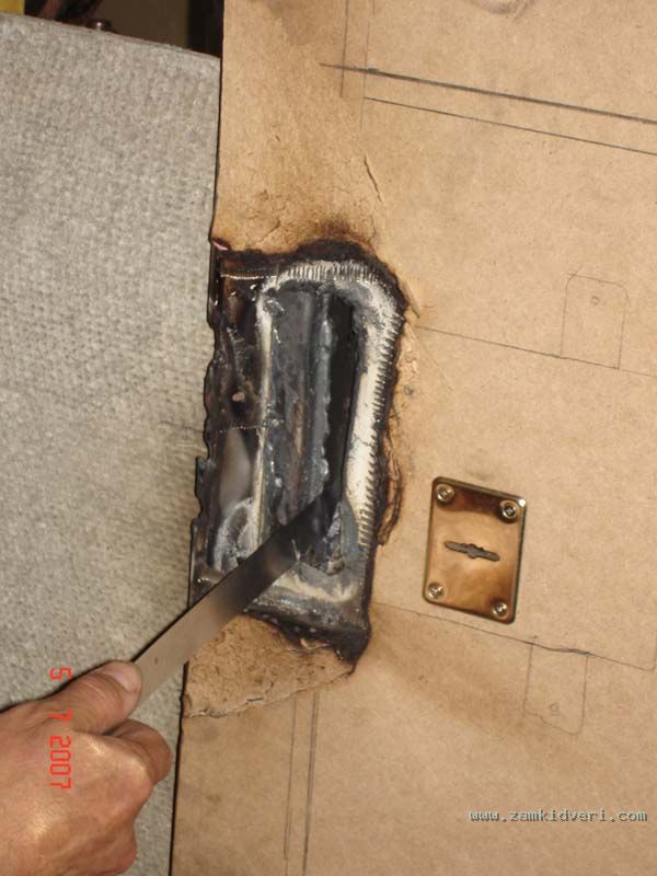

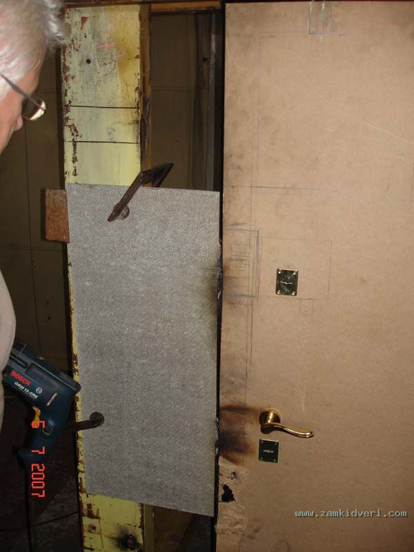

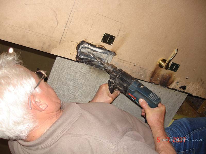

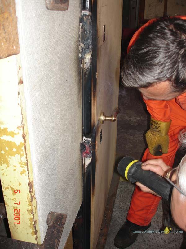

  4. #64
    Павлов В
    Предлагаю вернуться от теоретических рассуждений к практике и продолжить рассказ о испытаниях. Итак, испытатели приступили к взлому замка CISA 57.665. Методика взлома аналогична взлому замка KERBEROS 111.21. 308 . Прорезание отверстия в дверной коробке (на Фото 5 видно это отверстие почти напротив фалевой рукоятки) и забивание ригелей в корпус замка. Из-за особенностей крепления ригелей к засову (засов имеет Г-образную форму) наблюдалось их отклонение от первоначального положения при нанесении «косых» ударов. Но изменяя угол приложения инструмента испытателям удалось «загнать» ригеля в корпус замка, дверь открыли (Фото 6, открытая дверь и "забитые" ригеля CISA ). По времени, на работу с замком CISA они затратили около часа «грязного» времени. Потом испытатели, по затраченному «чистому» времени и с учетом характеристик примененных инструментов, произвели расчет предполагаемой взломостойкости двери по методике «взлом» замков. Убедились, что дверь эту часть испытаний выдержала, и приступили к следующей методике «взлом двери путем перерезания ригелей запирающих механизмов». Об этом расскажу немного позже.

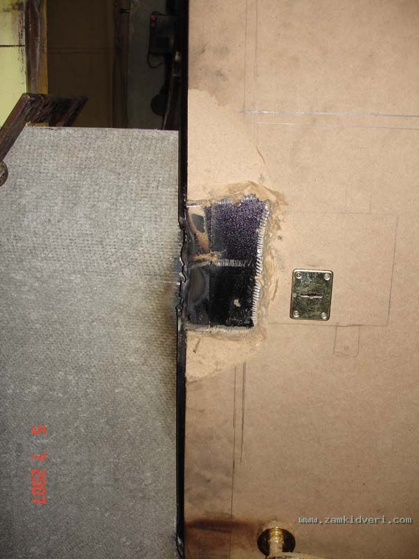

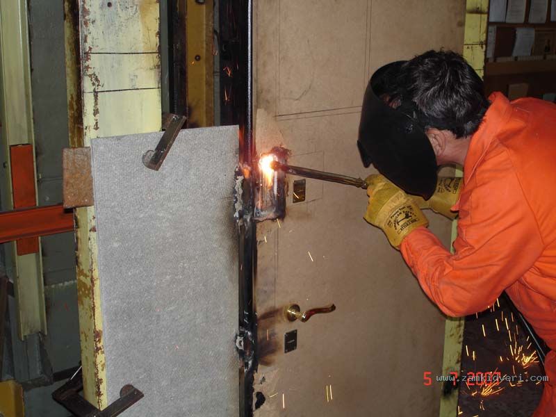

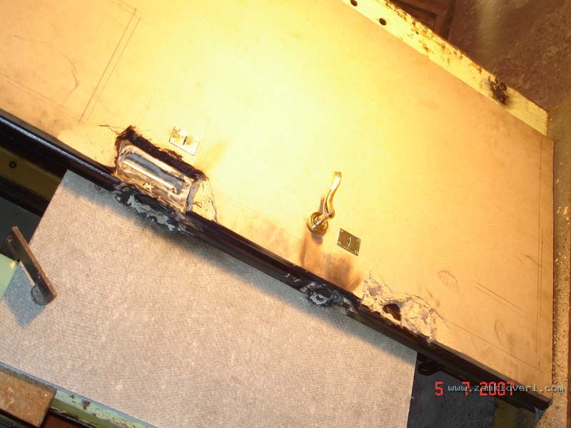

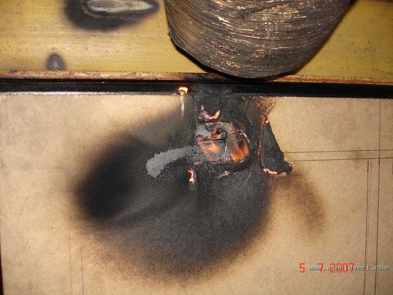

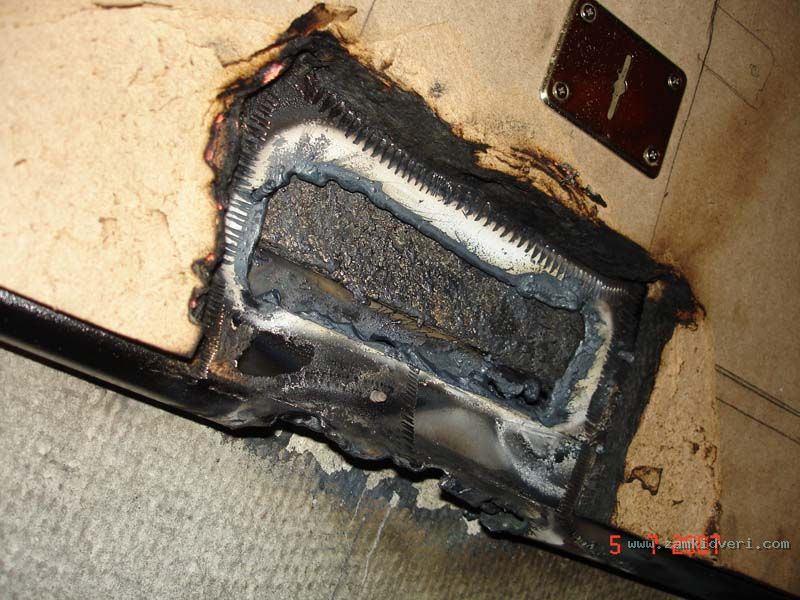

  5. #65
    Павлов В
    Думаю, что эта часть испытаний в особых комментариях не нуждается. Приведу больше фотографий. Фото 1- разметка наружной панели в районе будущего реза. Фото 2- участок наружной панели из МДФ «сорван», использовалась обычная электродрель с обычным сверлом, остатки удалялись руками. Фото 3-кислородным резаком вырезано «окно» в наружном листе, видно обугленный слой ЦСП. Фото 4-ЦСП удаляется сверлом электродрели. Фото 5-все подготовлено к прорезанию промежуточного листа и ступенеобразного профиля каркаса полотна для доступа к ригелям замка. Фото 6-идет «резка». Фото 7-проверка результатов работы. После этого, по такой же методике, испытатели перерезали ригель верхнего привода вертикального запирания-Фото 8. Т.к. в предыдущем испытании ригеля замков были «забиты» в сами замки, перерезать их было весьма проблематично (надо каким – то образом «вытащить» их назад, а это долго). Поэтому в «окно» дверной коробки вставили металлический штырь подходящего диаметра и через прорезь в полотне перерезали его, засекли время реза и умножили на общее количество ригелей. Затем испытатели опять рассчитали предполагаемую взломостойкость двери по методике «взлом двери путем перерезания ригелей запирающих механизмов», убедились, что и в этом случае дверь соответствует первому классу взломостойкости и приступили к последней методике «взлом двери путем прорезания отверстия в углу дверного полотна».

    Цитата Сообщение от Kilo100
    Хотелось бы узнать, данная модель двери получила сертификат о присвоении первого класса, а она обязательно должна быть укомплектованна тем набором замков, которые стояли при испытании? Зависит ли получение класса защиты двери от установленных в неё замков?
    Взломостойкость двери "в целом" безусловно зависит от используемых замков! В данном случае заменить KERBEROS ... 308 на другой замок нельзя, разве что на KERBEROS ... 309 . А вот с нижним замком CISA , как говорится "возможны варианты". Его можно заменить на другой, с аналогичным способом крепления и не меньшим колличеством ригелей (точек запирания).

    Они сами, после изучения двери и предварительной оценки ее взломостойких характеристик находят свой "путь взлома".
    И не только после изучения двери, у них также существует возможность изучить подробно замки (и не только снаружи, но и изнутри)...
    Цитата Сообщение от Павлов В
    Он, естественно, будет разным у разных дверей, но в том что испытатели выберут самый оптимальный способ, я не сомневаюсь.
    А в чем оптимальность и как она определяется?

    Места наиболее вероятного воздействия потенциальных взломщиков знаю, поэтому именно в этих местах и предусматриваю дополнительную защиту, например неметаллические вставки.
    Честь и хвала.
    Серьезно, вваренная защита ригелей от выбивания лично меня впечатлила. Реально никакого вбивания ригелей бы не было, воры не носят с собой автогена или плазменных резаков.
    Дверь не изготавливается под какой нибудь "тест". Честно говоря, при проектировании двери никто не знает каким путем пойдут испытатели. Они сами, после изучения двери и предварительной оценки ее взломостойких характеристик находят свой "путь взлома". Он, естественно, будет разным у разных дверей, но в том что испытатели выберут самый оптимальный способ, я не сомневаюсь.
    Согласен, правда с дополнением - из их набора способов.

    По условиям проведения "теста". Сами условия ничего не позволяют изменить во взломостойкости двери, какая она есть, такая и будет зафиксирована по результатам испытаний.
    То есть сертификат выдается на конкретную модель двери, оснащенную конкретными замками?
    А если бы Вы предоставили на испытания дверь, оснащенную одним Керберосом, что-нибудь изменилось бы?

    Поговорили с Котовичем...он рассказал, что на своих дверях он делал что вроде прокладки из бетона, в районе выхода ригелей, и таким образом, резак подыхал, и кувалдой никто не колотил.
    Просто резали пилой дверь. Нев обиду Павлову, но смысл испытаний не понятен вообще: иметь сертификат?
    Так его можно купить, если места неизвестны, можем легко подсказать.
    Самому удостовериться в том, что дверь держит все виды реальных взломов, действительно как единый комплекс?
    Тогда вызвать парочку слесарей, дать им двери и замки , заплатить деньги и поставить задачу - ломать.
    И сделать клип, как они будут крушить в реале двери, разными доступными ворам способами, что бы любой чел видел: не взять нечем, и от этого есть защита и от этого, и от другого.
    А объяснять народу, что при испытании дверей, на Ржевке, отмычка ми пользвоваться нельзя, ГОСТ запрещает. удивительно вообще то.
    И совет срезать ригелдя круглыми не очень инженерный.
    Нам тоже в голвоу пришла идея, просто ригеля сделать длинее, чем дверная коробка.
    Ригель 40 мм, дверная коробка, как раз в месте выхода ригеля всего 15 мм по ГОСТ и методикам испытателям нельзя стенку ломать, они и не смогут достать ригель.
    И сверху поставить обычный асбест или заменитель, что бы газорезка не взяла ригель и коробку.
