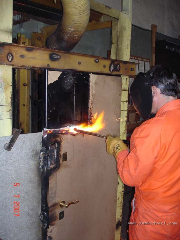

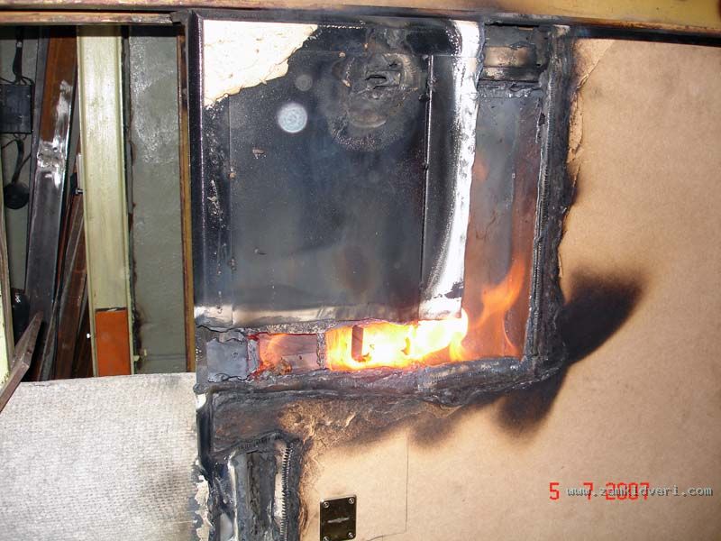

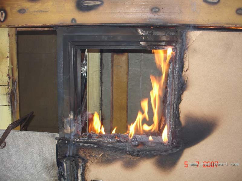

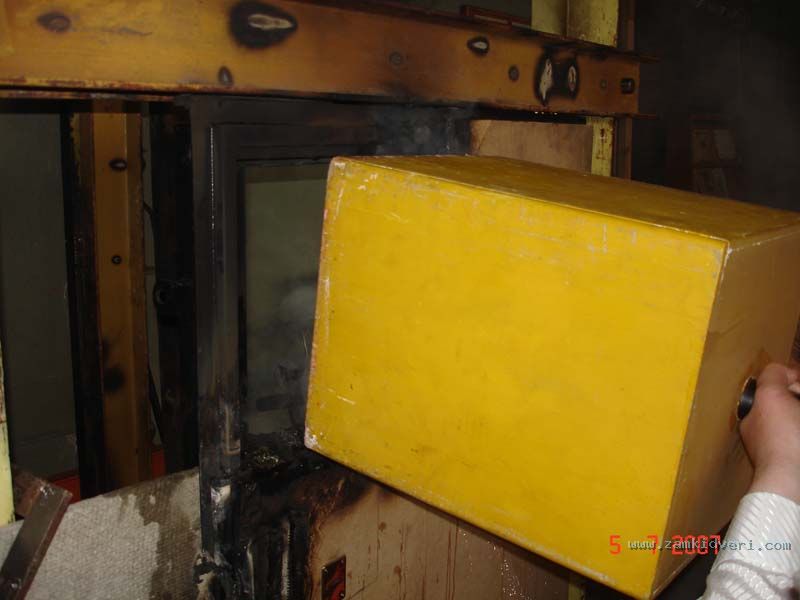

    Совсем забыл опубликовать завершающий этап испытаний. Спасибо.
    Последний этап испытаний двери «взлом двери путем прорезания отверстия в дверном полотне». Сначала была удалена наружная панель из МДФ, инструменты: электродрель и сверло. Затем в дело вступил ацетилен – кислородный резак.
    Фото 31-начало разрезания наружного и промежуточных листов.
    Фото 32-в наружном листе вырезана полоса, ЦСП удалено, промежуточный лист разрезан. Все подготовлено к перезанию элементов каркаса полотна и внутреннего листа металла.
    Фото 33-отверстие в полотне прорезано.
    Фото 34-проверка результата работы испытательным шаблоном.
    Испытания закончены.
