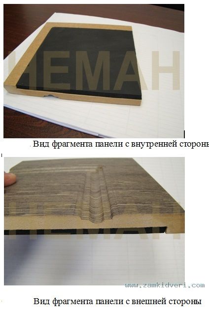

  15. #35
    Продвинутый
    29.12.2015
    Москва
    160
    Цитата Сообщение от romYch Посмотреть сообщение
    Подскажите, плиз, чем лучше заполнить дверь....
    Исходные данные: дверь металлическа, толщина внутреннего пространства ~30мм, внутри обшита пластиком.
    Также собираюсь переделать откосы - общить гипсокартоном, а внутри них пеной залить и переклеить уплотнительные ленты.
    Подскажите, что еще можно сделать?
    Я так понял полотно разбирается и внутри типа пространство - пустота или что - то, что можно вытащить и выкинуть?
    Тогда я бы минеральную плиту вовнутрь Rockwol Акустик Баттс впихнул. Только заизолируйте от замков, ручек и тяг, если последние есть.
    Про новые резиновые уплотнители и пену под доборы/откосы или что там у вас есть вы и сами ответили. Резиновые уплотнители разного профиля бывают, соответственно под разную ширину щелей дверного проема то - же разные, не купите меньше чем надо.
    Может можно еще внутреннюю панель пластик на МДФ заменить.
    По - моему, больше ничего, если только дверь менять. И стены.
    Владимир
    Двери "НЕМАН" (Москва)
    Если вдруг кого то опять заинтересует проблема повышения звукоизоляции, как вариант, при замене панели можно такие поискать:
    Панели из МДФ толщиной 18 мм. с опцией «Комфорт» (так она у нас в НЕМАНе называется, в других компаниях спрашивайте по другому).
    У них с внутренней стороны, по всей поверхности, установлен специальный материал, позволяющий существенно повысить звуко - и теплоизоляцию дверей.
    Материал представляет собой вспененный каучук толщиной 6 мм. с клеевым монтажным слоем, защищенным антиадгезионной подложкой.
    Широко применяется в различных автотранспортных средствах, сельскохозяйственной технике и объектах народного потребления.
    Изготавливается в климатическом исполнении У и Т (по ГОСТ 15150) и предназначен для эксплуатации при температурах от -45 до +150ْ С.
    Не горит.
    Такие панели можно устанавливать и с наружной, и с внутренней стороны и с обеих сторон.
    Теперь и мы их ставим.
