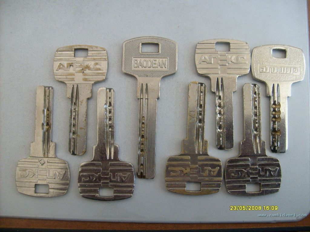

    Может не в тему ,но вот такие чудеса. На фото все видно.Ни один ключ из представленных не является родным.Может совпадение??1.JPG
    Цилиндр открывается разными ключами?
    А есть ключи того же профиля, которыми он не открывается?
    Если ключи вставить до упора то не открывается.Постепенно вытягивая ключ цилиндр поворачивается.Ключи того же профиля есть ,буду пробовать!
    Еще интересно оценить разницу в глубинах ямок. Могут совпадать не все, это будет значить, что работают не все пины.

    Ну вот !S6300014.JPGПолучилось 50/50 .Первые 4 открывают,остальные нет.Ключи по нарезке все разные.Полагаю что происходит это из за огромного зазора в линии разьема.КИТАЙ одним словом.
    Да, иного объяснения и придумать сложно.
    Вот такие цилиндры ставят люди себе в двери - действительно, подбор ключа становится реальным.
    А еще немного поработает - и будет открываться простой отверткой как ключом.

    ОБЬЯСНЕНИЕ ЕСТЬ ТАКОЕ ПРОВЕРЕННОЕ НА ПРАКТИКЕ
    но тем не менее у апексов последнее время нехило натыкано штифтов с проточками, почти как у магнума, а эти замки открываются потому ещё !!! ЧТО ШТИФТЫ СКРУГЛЕНЫ!!! И !!!! слабые пружины!!!! И ПРИ РАЗНЫХ КОМБИНАЦИЯХ ДОСТАТОЧНО ПОДЁРГАТЬ ЦИЛИНДР НА ОТКРЫВАНИЕ И РАЗНЫЕ КЛЮЧИ ОТКРОЮТ !!!!!!!!!, магнум конечно не откроется.. проверял, его и манипуляцией почти минуты 2 и до 5 иногда по некоторым надо, там все штифты с проточками , и эти апексы, если не так особенно стараться в ряд с Интерактивом по стойкости к манипуляции стоят, последний, конечно больше поработать заставит.. до 5 минут в умелых руках.. до 10..ладно, если беречь замок, но я б не особенно спешил, по последнему, т.к. опорный штифт внутренний может подклинить если неосторожно манипулировать, главное - не спеша пиковать, ВСЁ РАВНО ЭТА ТУФТА ОТКРОЕТСЯ.
    ЭТО ВСЁ РЕАЛЬНО К КИТАЯНСКОМУ РОЖНУ, КОЕ И ОБЛЕГЧАЕТ ЖИЗНЬ и сервисникам и локспикерам и не только..
