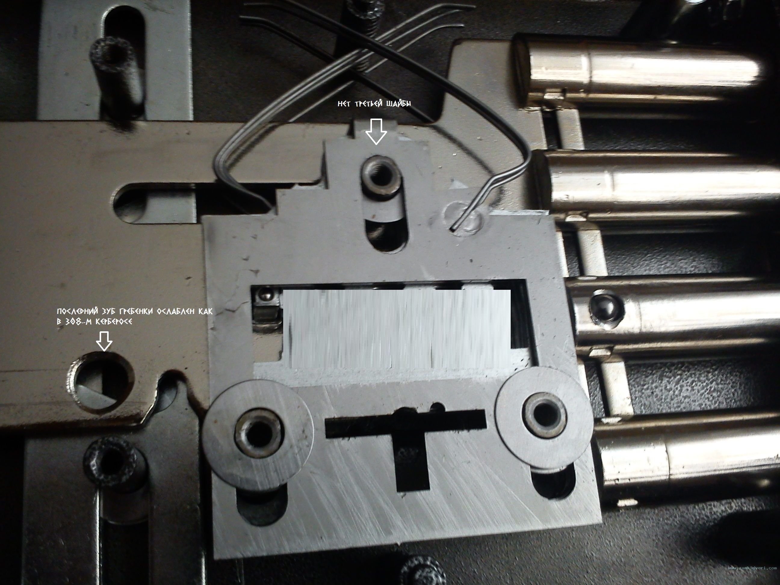

    Часть вопросов на снимке вложением.
    1. Купил Я по акции замок, решил посмотреть на механизм - благо пломб нет, и снял броне-крышку. На отсечной сувальде я обнаружил две шайбы. Логично предположить что их должно быть три (что-бы отсечная не терлась об крышку), или я чего-то не понимаю, и их действительно должно быть две? Объясните плиз. Могу я сам шайбу добавить? Какую?
    2. Обратил внимание на ослабление последнего зуба гребенки. Он оказался ослабленным как у 308 -й модели! См. ссылку как-то мне не очень кажется зуб ослабленым от свертыша. Тем-более согласно ссылке в 309 -й модели ослабление другое. Или я опять чего-то не понимаю? Объясните. Могу я сам сделать ослабление как положено ы 309 -м или это не хуже?
    Спасибо.
    Нет не логично.
    Это технологические шайбы, толщиной 0,3мм. При сборке замка, сборщик принимает решение по количеству шайб и где их необходимо установить. Их может вообще не быть.
    Механизм состоит из 8 сувальд + отсечная сувальда. Толщина метала может незначительно меняться. Технологическими шайбами и регулируется необходимые зазоры.
    Цитата Сообщение от repz Посмотреть сообщение
    2. Обратил внимание на ослабление последнего зуба гребенки. Он оказался ослабленным как у 308-й модели! См. ссылку как-то мне не очень кажется зуб ослабленым от свертыша. Тем-более согласно ссылке в 309-й модели ослабление другое. Или я опять чего-то не понимаю? Объясните. Могу я сам сделать ослабление как положено ы 309-м или это не хуже?
    У 308 и 309 замка одинаковые конструкции хвостовика засова.
    На фото все соответствует необходимым требованиям.
    Засов неоднократно тестировался на свертыш:
    http://www.zamkidveri.com/forum/content/307.html#C
    Плюс в Вашем замке:
    1. Двухстороннее расположение сувальд - стойка работает на излом, а не на обламывание от хвостовика засова (как практически у всех производителей)
    2. Ослабленный зуб
    3. Защитная крышка Ц-85
    4. патентованная защита Керберос
    http://www.locks.ru/win/product/technology08.shtm
    С уважением,
    Олег
    +7(812)648-83-09
    mail@locks.ru
    www.locks.ru
