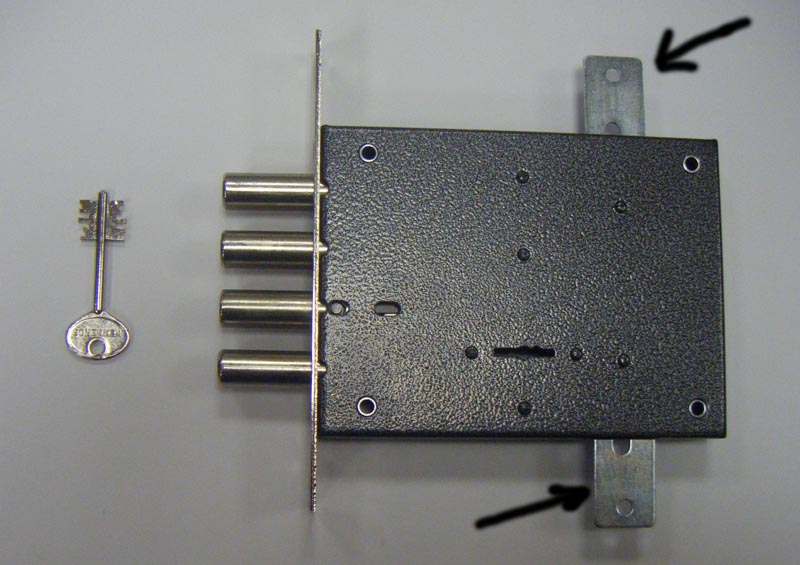

    Всем привет! Извиняюсь... долго не заходил.
    ))) на счет двери, честно сказать ХЗ, она у них в салоне стояла как образец, мы ее название даже не спросили ))), сказали - вот эту хотим )). Ну нам рассказали, что там внутри предварительно, нам понравилось и мы выбрали. Нормальная дверь за такие деньги! Не Неман конечно, но у них космический ценник.
    Фирму выше писал, повторюсь "Балтийский стиль" (Санкт-Петербург)
    Теперь еще хочется совета по поводу вышеописанного дребезжания в районе замка Керберос 309 . Сейчас мастера приезжали, вынули замок, мы посмотрели что ам может звинеть в нем и оказалось, как я и думал, звенит вот эта штука как на фото (обозначил стрелками), та которая девиаторы двигает, но так как девиаторов в двери у нас нет, то она сама по себе внутри двери болтается и звенит сильно, когда дверь закрываешь, т.к. вибрирует в этот момент
    Я их попросил разобрать замок, чтобы вытащить эту хрень из замка, чтобы не раздражала бряканьем, но мастера отказали, сказав что замок на гарантии.
    Блин, кто в курсе, можно ее вытащить на самом деле?
    По фото ниже, смотрю, вроде как надо видимо самую большую железку сначала приподнять и под ней эта планка вроде как вытащится
    Кто что посоветует?
    Спасибо!
  17. #77
    Привет, в замке лишних деталей нет, извлекая одну, ставим работу замка под вопрос, это как в авто
  18. #78
    DeniTornado
    Да это понятно счет лишнего ни чего нет. Сегодня может на производство в locks позвоню. Спрошу. Может к ним замок отвезти на ампутацию этой штуки?
