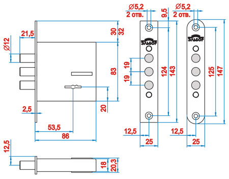

    в дверях стоит, я так понял, эльбор 1.04.04. по размерам на чертеже сходится (фото ниже).
    Почитал немного о замках. Так понял эльбор не предпочтителен, если есть возможность то поставил бы что-то получше и более защищённый.

    Да, MOTTURA самый распространённый вариант замены, но тоже не дешёвый. Кроме того Вы не получите ни какой дополнительной защиты, только весьма работоспособный замок. Да, и нужен Вам MOTTURA 40.701-50. Указанный Вами замок весьма редкий и бексэт у него 40 мм., декоративная накладка может не перекрыть старое отверстие.
