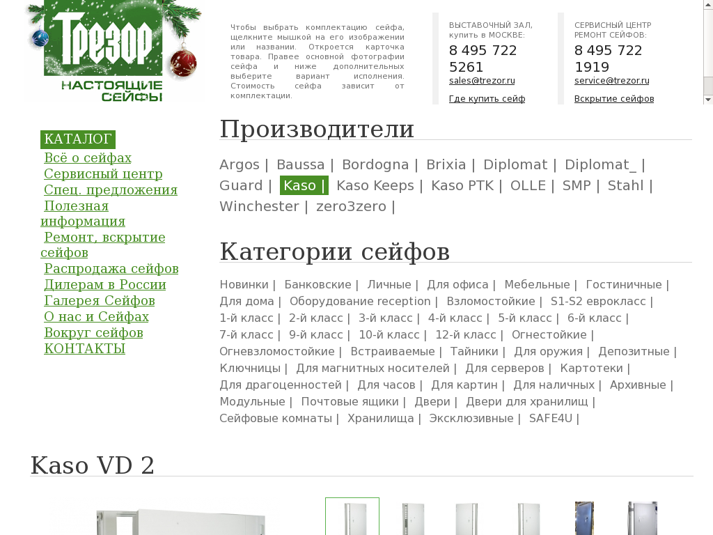

    "квартирные" двери: https://www.kasosafes.com/products/s...security-doors
    "сейфовые" двери: https://www.kasosafes.com/products/s...rongroom-doors
    Несложно заметить, что дверь "квартирного" класса 3 весит 90-95 кило, а "сейфовая" своего 3-го класса тянет уже на 450 кг. И это при том, что в сейфовом мире KASO знамениты именно самой легковесной конструкцией того, что называется барьерным материалом. Вы правы в том, что "банковский" подход к испытания не имеет ничего общего с реальными методами вскрытия "квартирных" дверей, но ошибаетесь в том, что его вообще можно к ним применять. Пощупать и ощутить разницу между этими двумя типами изделий можно и нужно, заходите, у нас они выставлены, личные впечатления снимают все сомнения вместе с глазной пеленой. Там же, кстати, стоят и образцы после сертификационных испытаний. Это к вопросу о том, кто видел испытания, а кто нет.

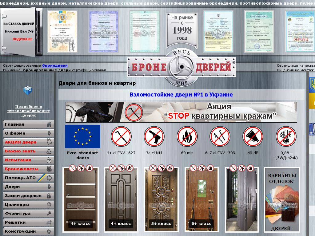

    "некий Игорь из Бодигарда" - это владелец одноименной компании - производителя "тяжелых дверей" на Украине, владелец опять же одноименного русскоязычного форума и по "совместительству" интернет-мессия продвигающий во всех информационных средах превосходство европейской сертификационной системы.
    1024x768
    Познакомиться и с его продукцией и его просветительским творчеством Вам, Trezor, как никому другому будет любопытно. Он действительно сделал в этом направлении очень много. Правда, как и все "евангелисты", не всеми понят и оценен. Но это судьба всех мучеников за веру. 99% его тезисов созвучны с Вашим, с единственным отличием в том, что 3-й класс по EN1627 он не признает "вообще за дверь".
    Теперь по конкретике,в рамках которой я берусь давать суждения. Я не производитель, я даже не продавец дверей, а всего лишь относительно "милый интернет-тролль". А еще я - владелец абсолютно живой двери массой (заявленной) 370 кг. НЕ 450, НЕ 600, а всего лишь 370. Это, как Вы совершенно верно говорите, некий российский гибрид, рожденный требованиями рынка и сочетающий в себе характеристики "гражданской" и "служебной" двери. Я не берусь, давая зуб, судить о ее уровне взломостойкости в соответствии с тем или иным стандартом. Имею наглость предполагать, что она де-факто "крепче" 95% установленных дверей в Российском жилом фонде, да и в процессе ее выбора и заказа, я сумел проявить больше компенетности, чем все те же 95% российских покупателей.
    НИКАКИХ страданий и/или мучений ни мне, ни другим членам моей семьи она не доставляет. Эксплуатируется в ритме от 5 до 10 открываний/закрываний в интенсивные дни и от 2до 5 в менее интенсивные. Грыж нет, растяжений нет, вывихов нет. Есть приятное ощущение "защищенности" и изолированности от внешнего мира при пользовании ею.
    Отталкиваясь от весовых характеристик абсолютно конкретной двери и строя "проекцию" на основании живых ощущений, берусь предположить, что некоторые элементы дискомфорта для отдельных (и крайне узких) категорий граждан могут появиться на рубеже 500-600 кг..
    Но стань я владельцем уличного кафе или мини-бара, где дверь эксплуатируется в режиме от 1 до 3 циклов минуту и обязана издавать приятный приветственный звон при соприкосновении со специально закрепленным колокольчиком, я однозначно бы ее не выбрал.
    Теперь на минуточку назад к "Игорю из Бодигард". В своей новаторской европейской одержимости он дошел до превращения дверей, находящихся в общедоступной продаже" в объект военной тайны. Декларирует о наличии в каждой из них до 50 собственных патентов и не разглашает покупателю конструкцию двери, а продает европейский сертификат. Собственно говоря по этой причине, талантливый бизнесмен, одаренный оратор, производитель весьма качественных дверей за исключением узкого круга собственных религиозных адептов очень быстро превратился в объект абсолютно обоснованных насмешек. А с появлением все тех же "продаж" теперь уже и европейских сертификатов на рынке нашей братской Украины он рискует оказаться в эпицентре глубочайшего духовного кризиса. И весьма вероятно - еще и коммерческого кризиса.
    Так вот, если не идти по пути Игоря из Бодигарда, не доходить до абсурда "засекречивания технологий дверостроения" следует прямо сказать, особенно находясь в кругу людей умеющих держать в руках молоток и пассатижи", что дверка весом 90 кг в рамках ньютоновской физики действующей на планете Земля не имеет и физически не может иметь защитных характеристик против российского пассионарного, злого и бесстрашного (потому как безнаказанного) взлома. И тут 20 минутные "потуги" фригидного финского испытателя , точно также как суждения KOMMISSION POLIZEILICHE KRIMINALPRVENTION не являются "аргументом" от слова совсем.

    Идем на сайт Trezor и… Ух ты!
    А двери-то они оказывается, продают! Те самые, которые пиарили и восхваляли в каждом сообщении. И смело заявляют, что двери у них взломостойкие! И сертифицированы они … внимание! По EN 1143 (это тот самый, которого в стране нет, но копия которого "единственный действующий" "Сейфовый" и он же "искалеченный Банковский").
    Ну и еще по ENV 1627, которого у нас в стране нет и не будет, и по которому "взломостойкой" считается дверь устойчивая к "пилочке для ногтей и ботинку размера 43 и выше". О как! Поворот, однако…
    А почему всем нельзя по "банковскому" ГОСТу, а им можно, спросите? А очень просто! У всех просто двери для квартир, а у них "сейфы и двери для хранилищ". Все сходится. Если сейфы, и если для хранилищ, тогда конечно можно. Ну да, ГОСТ-то "сейфовый" и "банковский"… Нет проблем. Аплодисменты. Гениально!
    Как вам дверь для банковского хранилища?
    1024x768
    Кому не интересно по ссылкам бегать, вот цитата из описания
    "Двери для банковских хранилищ KASO серии VD представляют собой идеальное решение по обеспечению безопасности как для банков, так и для частного использования"
    Ну с частным использованием понятно. Это же сейф, а не дверь... А вот какой банк захочет себе в хранилище такое чудо, интересно? Да еще 2 класса, по EN 1143 (это который 51113 "банковский").
    А вот "монстр" по 3 "квартирному" классу ENV 1627 (это который от "пилочки для ногтей").
    1024x768
    Этот "монстр" "не имеет аналогов на отечественном рынке и открывает новый уровень безопасности нашего дома" всего за 318 600 руб. Это хотя бы уже называется "дверью для загородного дома", а не "сейфом", но все равно в разделе "Сейфы" находится.
    В общем, всю эту историю можно отнести к разряду "курьезных".
