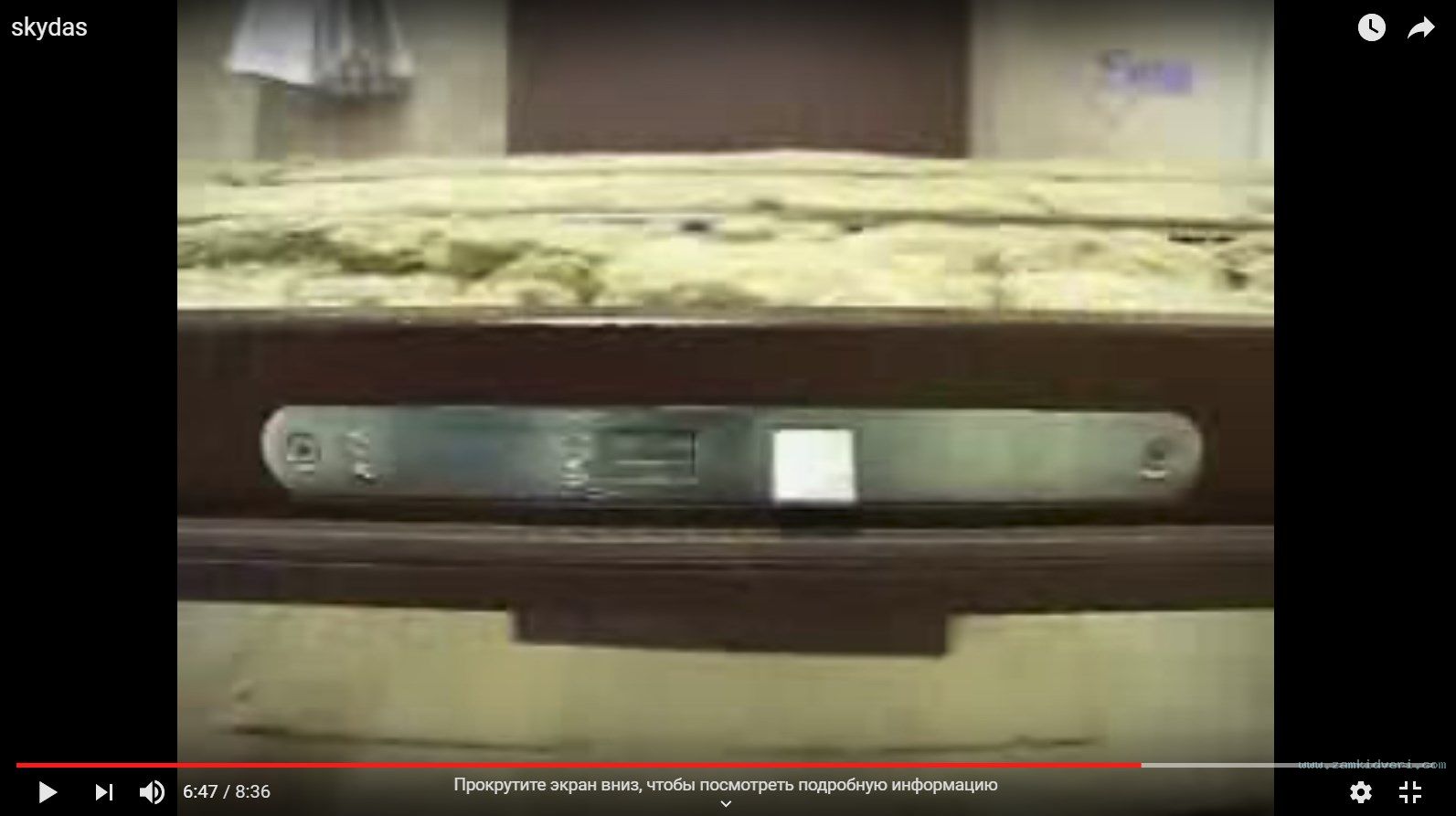

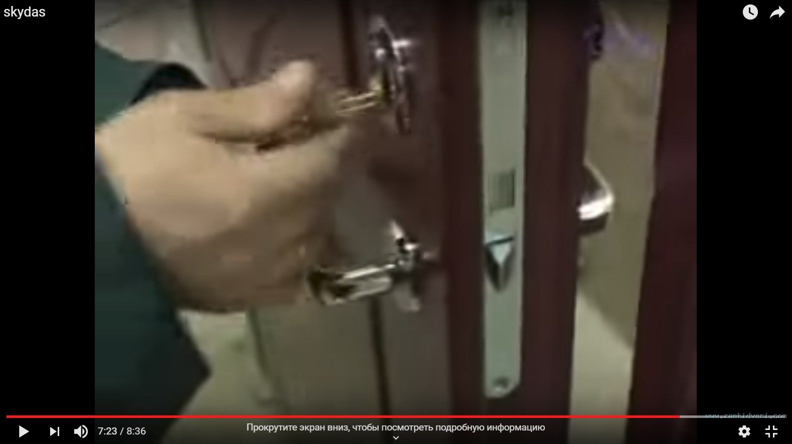

    В общем, если это двери KASO/ Skydas для квартиры, то там ничего интересного, от слова совсем. Кроме ценника выше 100 тысяч рублей)))
    Константин, если очень интересно ,можете и на сайте Skydas посмотреть ,там двери даже без внешнего листа люди делают, и с врезными замками
    Просто аккуратные двери и ничего более.
    Как и Dierre
    Вообще не понимаю этого восторга такими дверьми.
    На сайте Skydas кстати, есть еще интересное видео, где люди в синих маечках стучат кувалдами по двери.
    Есть подозрения , что это двери испытывают где нибудь в европе

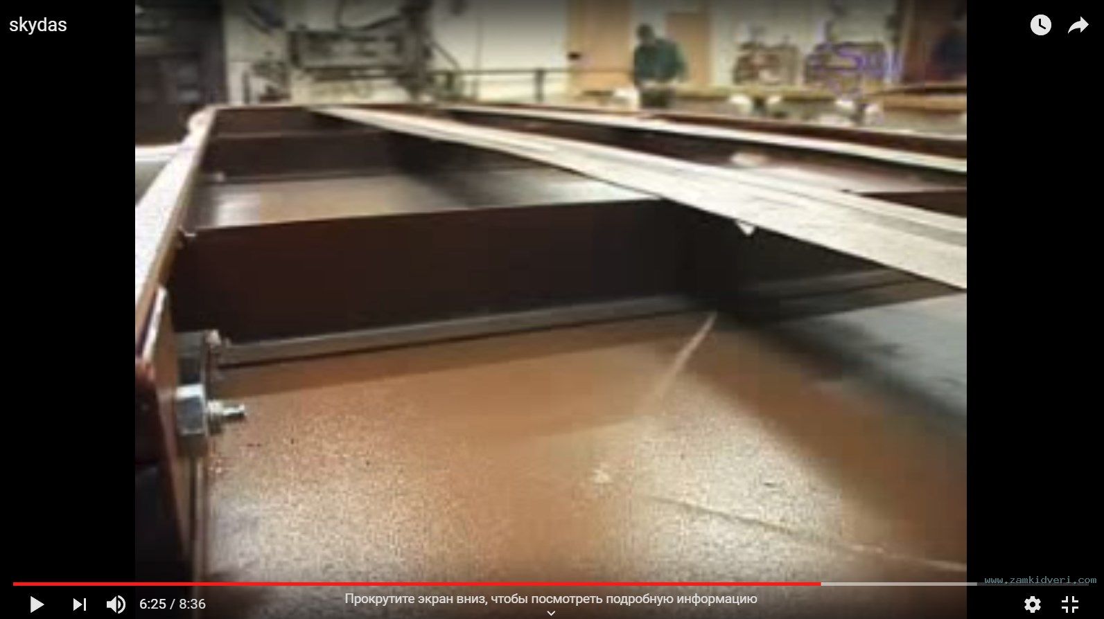

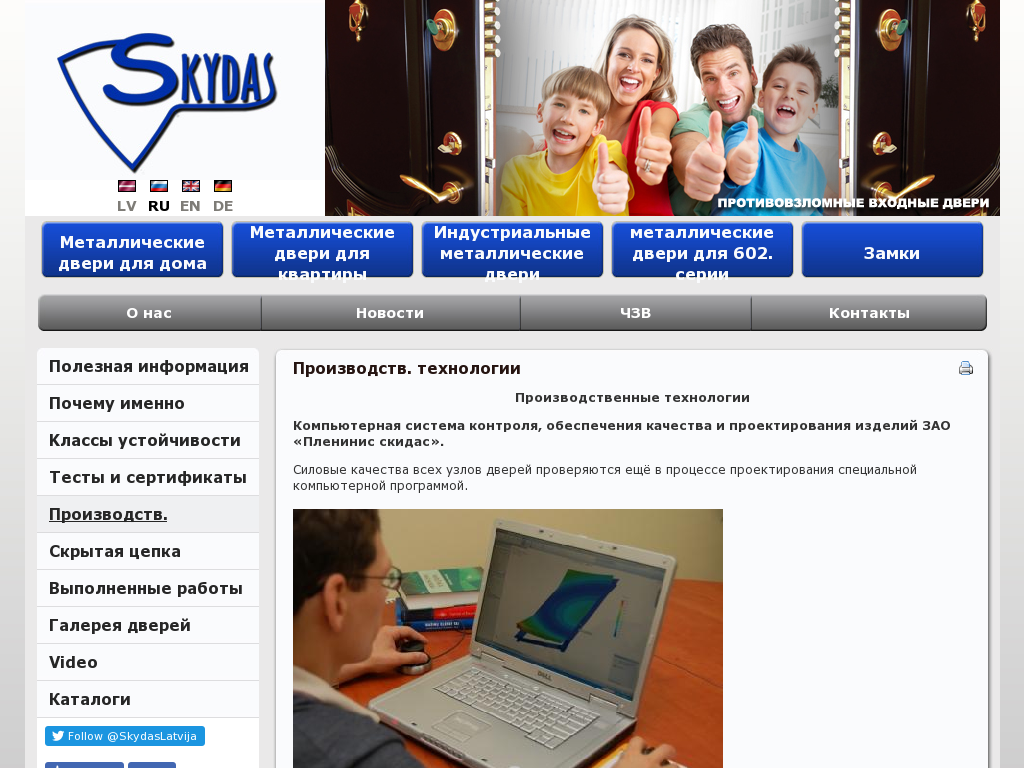

    Да, Виталий, спасибо. Сходил глянул. На русскоязычный сайт какой-то. Надеюсь, не ошибся адресом.
    1024x768
    (блин, косяк здесь со ссылками частенько. Чтобы нормально на сайт перейти, лучше не по ссылке кликать, а скопировать ее и в адресную строку вставить)
    Действительно интересно. Двери симпатичные. Собственно, эстетика - неоспоримый (и к сожалению, единственный) плюс типичных дверей из "забугорья". А с точки зрения конструкции и защитных свойств - слезы... Ну, примитивность конструкции, скорее всего, обусловлена не неумением сделать лучше, а потребностями рынка, для которого продукт делается. Если на рынке сбыта, у людей половина дверей вообще стеклянные, то любая "железная дверь" это просто бункер. Это нормально. Спрос диктует предложение.
    Фото производства улыбнули. Организация, обстановка и технологии - классический заводской "Клин" и "Йошка". Это не плохо, а в смысле - на их производствах работяги не во фраках с бабочкой и белых перчатках чудо-двери ваяют и не на паркете из карельской березы. Все прозаично, точно так же, как у нас.
    Не знаю, что за дверь на фото собирается, и сколько она стоит, но сопоставимая (хотя даже приличнее сделанная) "массовая" дверь из Йошки потянет в розницу тысяч на 20-25 примерно. Ну, ладно, справедливости ради, на фото панель крашенная вроде. Тогда 30. )))
    Но, если "пипл (с промытыми мозгами) хавает", ну и молодцы. Значит производители и маркетологи делают все правильно. )

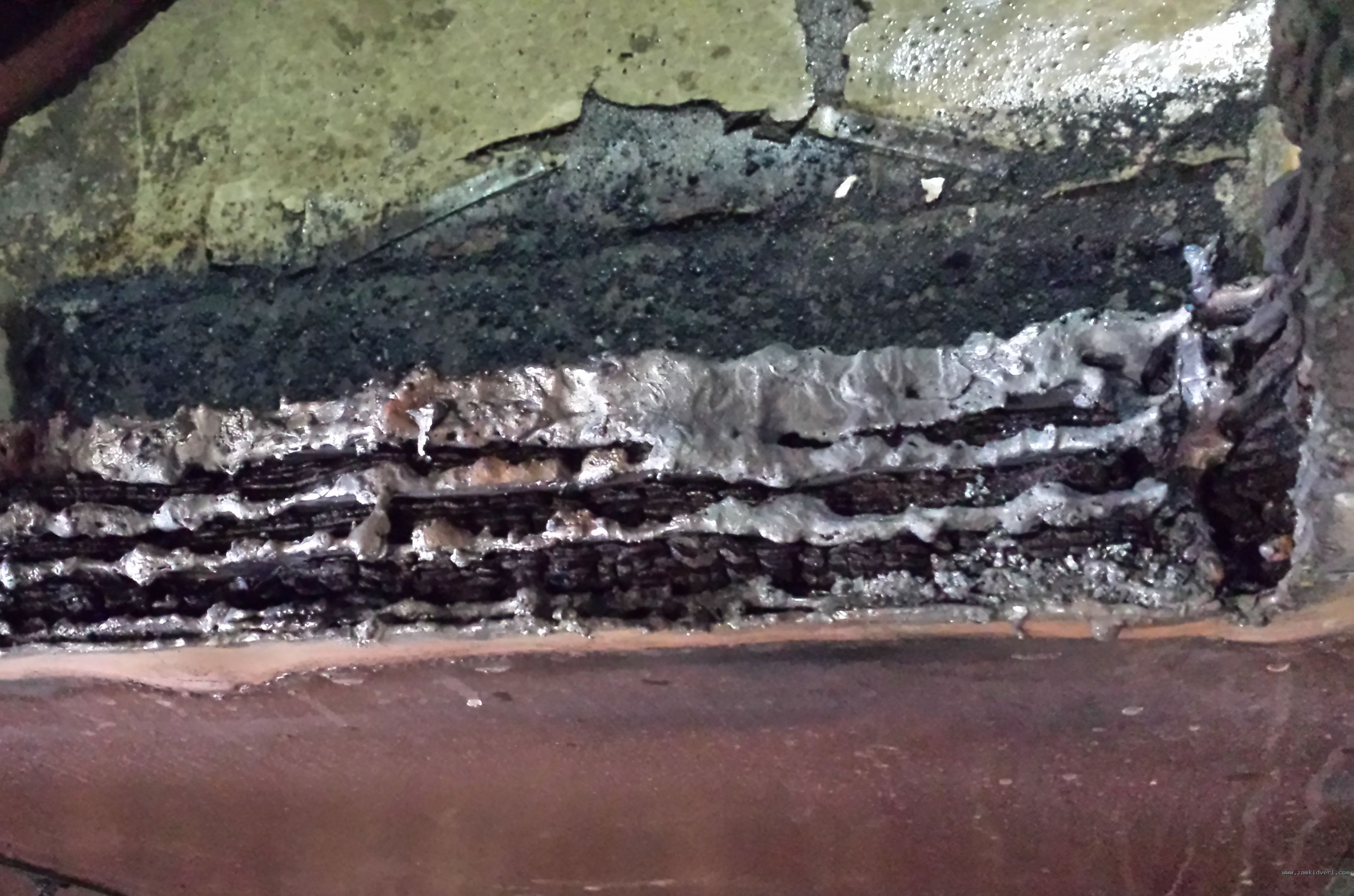

    Кстати, говоря, прикинул на калькуляторе металла вес полотна. Если даже все детали полотна сделаны из 1.5мм стали (что сомнительно), то полотно 1000х2000 (со всеми ребрами и кривыми полосками против вываливания минваты) в металле весит порядка 30кг. Две панели еще 20-25кг, замок 1-3кг, ручки, накладки, уплотнитель, винтики-шпунтики и т.д 1-2кг.. Итого полотно в сборе, весит порядка 50кг.
    Вы меня простите, но это "изделие" нельзя назвать "защитной дверью". У меня на машине (седан) колесо с диском 33 кг весит. )))))))
    Изображения
    • Тип файла: jpg 1.jpg‎ (128.0 Кб, Показов: 0)
    • Тип файла: jpg 2.jpg‎ (107.3 Кб, Показов: 0)
    • Тип файла: jpg 3.jpg‎ (90.3 Кб, Показов: 0)

    Самое "интересное" в этих дверях (назовем это так) это отсутствие вообще и в принципе "цельного" (пусть и только одного) стального листа, разделяющего рубежи "миров". И пусть ее "взломостойкие" характеристики подтверждены 1000 сертификатов, для меня, как для потребителя, стоит на ней жирный крест. Психологический!!! Имею право! И уверен - я не один "такой".

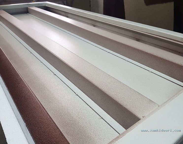

    Есть схема, которой 50% площади закрыто листом снаружи, а другие 50 изнутри. При этом центральные вертикальные лонжероны играют роль глухих переборок. Заполняющие полости материалы закладываются с двух сторон. Замковые отсеки - государство в государстве.
    Не самая дурная схема, хочу сказать. Особенно в части достижения конструкционной устойчивости без перегруза.
    Может, там такая схема? Я не смотрел , не знаю

    Именно такая! Но я за "перегруз". Лично, за всю свою жизнь не обидел ни одного животного. Но что там с "глобальным потеплением" и "лесами амазонки" мне фиолетового. Сплю сладко и спокойно)))

    Перегруз, это напрасно израсходованный материа )))
    Посмотри пожалуйста.
    Очень интересно твое мнение

    Исключительно для апологетов толщины листа, несколько лет назад состоялось вскрытие МЧС-никами французской дверки, у которой "толщина металла" составляла жалкие 0.8мм. При этом она была того-самого несчастного WK 3 класса. Так бойцы, со всеми своими бензорезами, ковырялись 2 часа. Это ли не критерий истины?

    "Эти" из "забугорья" стараются сделать дверь как можно легче, выжав защитные свойства (все, а не только защиту от взлома) по максимуму, и дело не только в "защите лесов амазонки", а в реальных потребностях потребителя, 99,9% из которых не хотят ежедневно ворочать штангу с риском членовредительства. Да, есть 0.1% маньяков, но по личным наблюдениям, они хранят верность своей идее ровно до того момента, когда смогут позволить себе более технологически продвинутое и комфортное изделие.
    Вместо того, чтобы оторвать свою недвижимость от клавиатуры и глазками посмотреть и ручками пощупать, они следуют заветам Жванецкого: "Давайте спорить о вкусе устриц и кокосовых орехов с теми, кто их ел, до хрипоты, до драки, воспринимая вкус еды на слух, цвет на зуб, вонь на глаз...." Специалисты, что тут скажешь, рассматривающие колесо автомобиля как защитное средство.
    Trezor, вот это один из тех случаев, когда к бесспорной фактологии Вы с удовольствием "подмешиваете" маркетинговые кричалки:

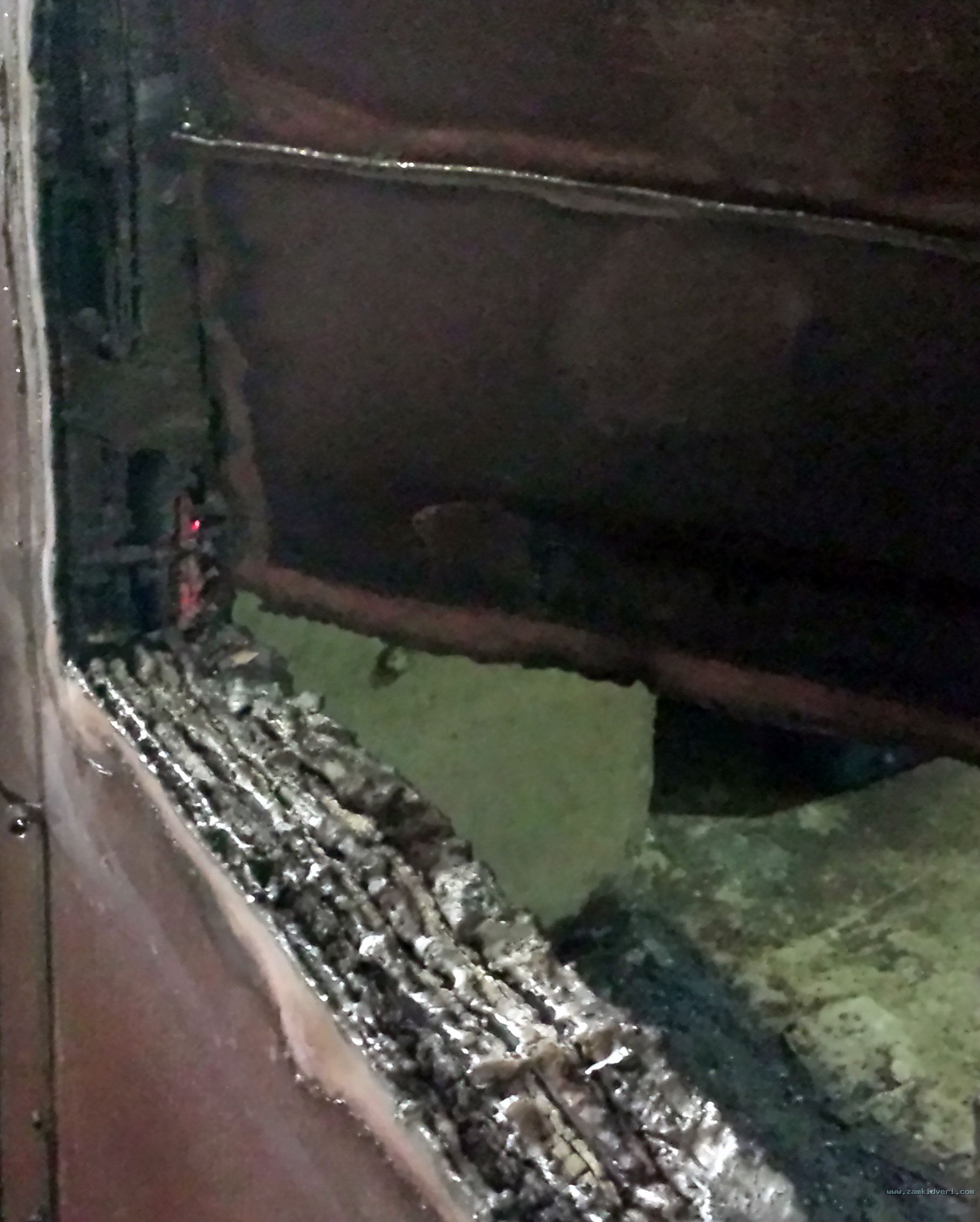

    Trezor, и еще вопрос к Вам, как специалисту по сейфам.
    Что за сейф, на Ваш взгляд, так варварски порезан? По конструкции и наполнению, чей это сейф и какой класс он может иметь по сейфовому ГОСТу?
    Изображения

    Yugens, если складывать своё мировоззрение на базисе копания во всемирной помойке, то тогда, по Вашему выражению, маркетинг Вас уже победил. Судить о каких-либо свойствах конструкции, разглядывая её изображения из сети, по меньшей мере непрофессионально, а на самом деле просто глупо. Если есть личный или профессиональный опыт, который можно верифицировать, тогда есть повод обсуждать, к примеру, конкретное изделие. Если этого нет, то получается пустое топтание клавиатуры. Равно как сравнивать ролик из ютуба, который непонятно кто, как и зачем снимал, с тем, как работают реальные люди с реальными объектами. Жванецкий диагноз очень точно поставил.
    Просто, для ссылки - в техтребования замков своей двери не заглядывали? Вообще-то на всех замках, предназначенных для установки в "защищённые" двери (SERRATURE PER PORTE BLINDATE) указано, что максимальная масса двери - 150кг. К чему бы это?
    Вы, конечно удивительные люди. Не видя других, которые совсем иные, можно сказать из другой вселенной, изделий упорно продолжаете судить о них фактически по слухам. Ну скажите, кто сказал, что устойчивость двери к криминальному взлому зависит от её полотна? Это же бред. И ровно такой же бред предполагать, что вся масса (если мы говорим о металле) сосредоточена в этом полотне а не где-то там, где не видно глазу. Из всех испытаний (мы говорим о ENV 1627) полотно важно только для выполнения нормативов по статической и динамической нагрузке. С чем кстати, прекрасно справляются деревянные двери. И рёбра жёсткости должны быть ровно такими, чтобы выдерживать предписанные воздействия. И ни граммом тяжелее и миллиметром толще, иначе это пустое транжирство. И гордиться ребром жёсткости из швеллера, устанавливая замки при этом совершенно бездарно, как это можно предположить по рекламным фотографиям из мордокниги Запретной Зоны (есть серьёзные сомнения, что вокруг ригелей лишившегося запорной планки замка внутри оказался хоть какой-нибудь усилитель) - это просто безграмотность.
    Мы с Вами находимся в разных плоскостях бытия. Когда мы приходим довскрывать искорёженные сейфы после краж, абсолютно всегда приходится выслушивать удивление пострадавших, которым продали "запупысочную" дверь, наездившись по ушам "3-ми или 5-ми классами", которую сковырнули секунд за несколько. И вот именно в этой "позиции" становится понятно, что в части "выжимания маржи" отечественные изготовители впереди планеты всей. Если тот же европеоид где-нибудь что-нибудь и приукрасит, а восточный сосед, фольгированные изделия которых на наших просторах в год умудряются покупать за миллион коробок, скажет "зато дёшево", то соотечественник пообещает с три короба, денег возьмёт может чуть меньше европейца (хотя пример затвор-бастиона показывает обратное) а продаст мутную коробку в МДФ-декорации, которая не выдержит и соседского рояля, не говоря уже про простую монтировку.
    Вменяемый человек рассуждать о том, "какая дверь качественнее, защищёнее или просто прекраснее", может исключительно на основании личного и многолетнего опыта. У нас есть возможность сравнить "изделия заморских мастеров", которыми мы пользуемся уже многие годы с трудами соотечественников, которые окружают со всех сторон. А у Вас? Скорее всего нет. Тем более что более чем прозрачные намёки посмотреть своими глазами, исключительно дабы прекратить пустопорожние споры, Вы игнорируете. Видимо есть риск порвать шаблон. А предложенный профессионалами в своей области маркер выявления обмана потребителей, с чего эта тема началась, Вы пытаетесь замести под ковёр. Видимо жмёт?
    ЗЫ Давайте сейфовые вопросы задавать в сейфовый раздел.

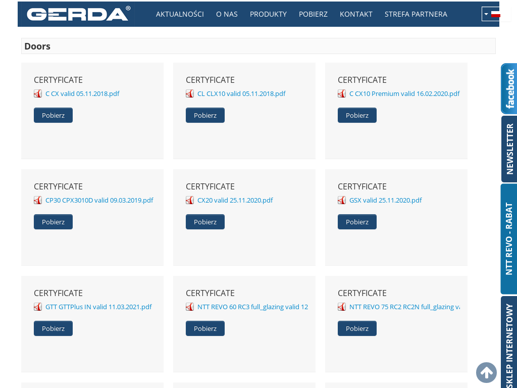

    1. Про "peso massimo ammesso della porta blindata in relazione alla serratura" ни в сертификатах ни в техническом каталоге Cisa (например) ничего не нашел! Это не значит, что нет - просто подскажите где искать!.
    2. Про продукцию Kaso/Skydas - действительно ничего не могу сказать! Продукцию Затвора - трогал, щупал, даже пробовал на язык! Практически делал заказ. Как говорил - некоторыми деталями был не доволен! С превеликой радостью увидел бы тот "рояль", который случайно может ее проломить!
    Также знаком с продукцией Gerda - нравится она Вам или нет - но сертифицируется она во все той же "Европе" и все по тому же стандарту EN 1627
    1024x768
    Ее топовые модели имеют от 3 до 4 класса! И это именно та самая дверь, которую не то, что роялем, но и пинком можно покалечить!
    Далее могу (но думаю это лишний рассказ) подробно изложить случаи встречи с "бухими вусмерть" сотрудниками МЧС/МВД (когда пожарные подчинялись еще им). Все личный опыт!
    Единственным существенным пробелом остается отсутствие знакомства с Kaso! Но мне он не представляется системно-существенным.
    Что касается "моделей поведения, типологии поведения" "терпил" (или жертв преступлений), точно также касательно мотивационных, компортаментальных и психологических аспектов личности представителей преступного мира, думаю, что могу Вам рассказать немало интересного.
    Парадокс заключается в том, что справедливо критикуя продукцию и аргументацию представителей отечественного "жестяночного" бизнеса, Вы прибегаете ровно к тем же аргументам (прям как с одного семинара-тренинга) подчеркивая преимущества западных жестянок. От всемирной моды на ресурсо-сбережение, до высокоинтеллектуального ЧэПэУ оборудования, от травмоопасности дверей массой свыше 100 кг до "бесполезности" внешнего листа.
    Последний раз редактировалось Oleg_V; 14.12.2018 в 23:12.

    Yugens - что касается знакомой Вам и незнакомой нам Герды, уж извините, но ничего плохого мы про них не писали, не говорили и, пока не столкнёмся, не скажем. НО. Обратите внимание, на два следующих факта:
    1 - их модельный ряд состоит из RC2, RC3 и RC4. Ровно как у всех европеоидов, только подтверждая, что RC3 вполне достаточно, а RC4 - для эстетов/маньяков. И никаких "сейфовых" дверей.
    2 - Вы не очень хорошо читаете сертификаты. Есть у Гердовских бумаг слабые места, резко подрывающие доверие к ним. Все они выписаны Варшавским институтом точной механики. Без ссылок на протоколы испытаний вообще. Фишки здесь две. Первая - единственным оборудованным и аккредитованным испытательным центром по всем "квартирно-дверным" болезням является Розенхайм. Вторая - нам, по своей сфере деятельности, хорошо известно, что именно поляки отличаются повышенным "умом и сообразительностью" и от них выходят такие документы, что все вешаются. Типа класс 5 при контрольном испытании едва на класс 1 проходит.
    Далее, познакомиться мы Вас приглашали не с "квартирными" дверями, а с "сейфовыми", которых Вы, правильно сделанных, как раз, не видели. И даже облизывания бастионов не даёт представления о том, как на самом деле должно быть, скорее можно узнать, как не надо. Что касается отечественных дверестроителей, то свою точку зрения мы уже не раз излагали - морочить голову покупателям научились, цены приводить в соответствие с Европой тоже, а нормальные защищённые двери выпускать - и не хотят.
