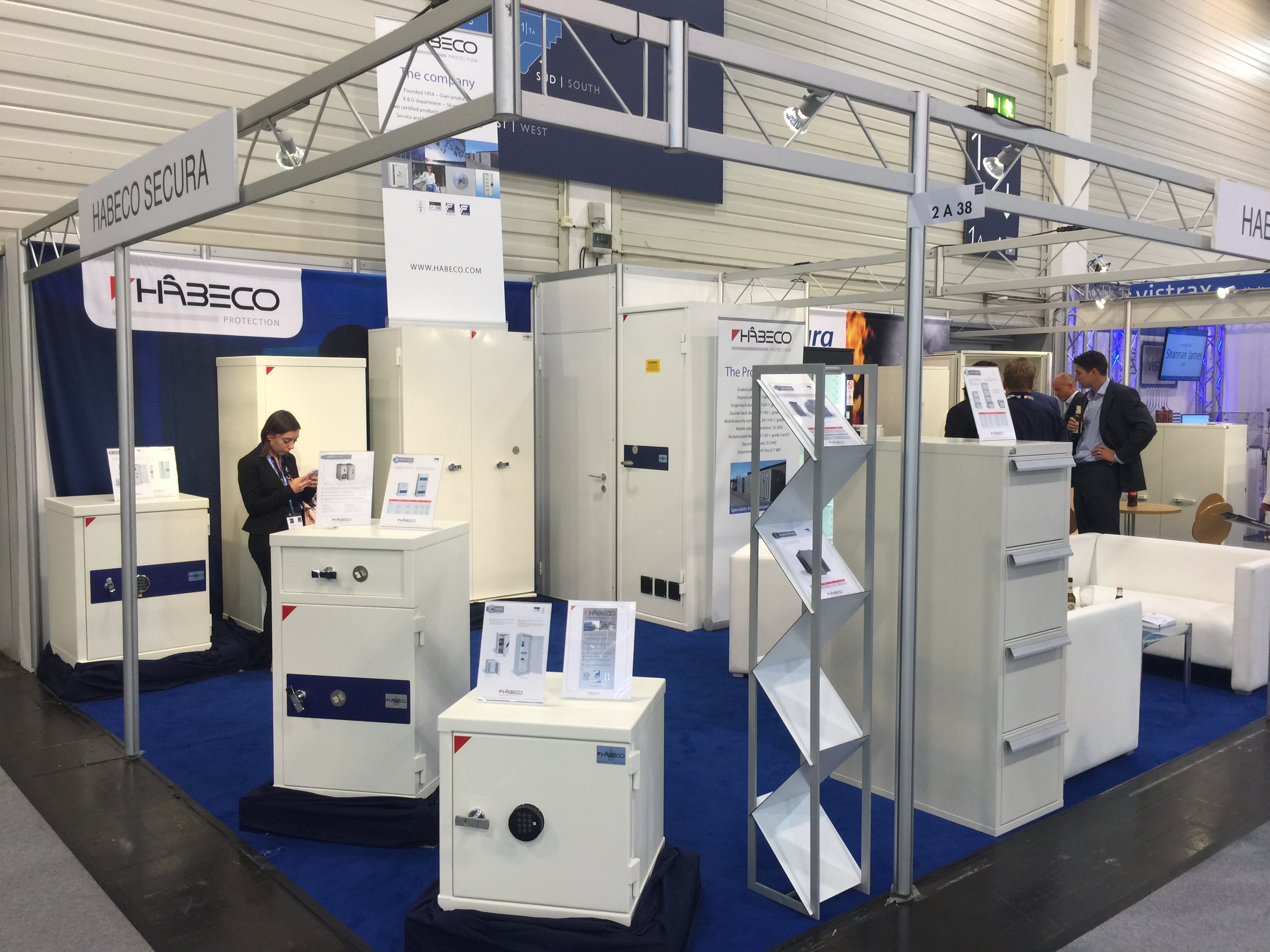

    Добрый день!
    Что можете сказать по производителю Habeco ? http://habeco.com/en/
    Конкретно EURO Basic 3 и EURO plus 3, как он в сравнении с KASO E 3
    3 класс, евро.

    Вы на сайт-то этого "производителя" заглядывали? Если заглянуть, то должно возникнуть как минимум 2 вопроса:
    1 - как такой "монстр", производящий беспрецедентно широкий диапазон изделий (сейфы, шкафы, дата-сейфы, картотеки, гостиничные..... итого 21 класс изделий, чего нет ни у кого на свете) не захватил весь рынок?
    2 - откуда взялся шведский производитель, когда хорошо известно, что после закрытия Gunnebo году эдак в 2011 последнего производства Rosengrens в Швеции, последним заводом, производящим сейфы во всей Скандинавии остался KASO?
    Ответ на эти вопросы можно получить, взглянув, к примеру на такую немаленькую компанию как Phoenix из Ливерпуля. Диапазон продукции у них чуть поменьше, но сопоставимый по ассортименту. Ну так у Фениксов никакого производства нет и не было никогда. Всё, что они продают, это корейцы, индусы, китайцы и не будь упомянуты к месту - валберги.
    Следующий вопрос - почему, несмотря на заявления на их сайте о сертификации в ECB-s, последние не отрицая факта членства этой самой Хабеки, не подтверждают факта существования самих сертификатов? В классе 3 их нет, в класcе 1 тоже, даже в S2 найти слова Habeco не удаётся?
    Ответ на вопрос лежит на поверхности - это местный шведский интегратор, продающий под своим брендом железки, произведённые неизвестно где и неизвестно кем. Хотите узнать у них, сейчас удачный момент. Во вторник в Эссене открывается выставка (это бывает раз в два года), где эти деятели выставляются. Задайте этот вопрос глядя им в глаза. Увидите, как их глазки забегают и они будут сползать с темы.
    Если говорить про сами изделия - то не видели, не знаем, никто из наших поставщиков тоже не имеет ни малейшего представления об источнике происхождения и качестве изделий. А Ваc действительно привлекают изделия мутного происхождения или это просто любопытство?
    ЗЫ Ради юмора, посмотрите на гугл-картах их здание (Håbeco Protection AB HGXG+3X Västerås, Sweden), где всё это гигантское производство сосредоточено - посмеётесь....

    Трезор, спасибо за развернутый ответ.
    Как я понял Habeco имеет сертификат SBSC (Швеция) 3 класса евро поэтому в ECB-S их и нет. "Certified by SBSC or ECB.S deponding of model" - это с их сайта.
    Не могу сказать, что равноценно или нет это в сравнении с VdS и ECB-S. Но мы же привыкли доверять скандинавам в целом. К сожалению на сайте ESSA/ECB-S фигурирует такая контора как Promet Safe, Ltd., что само по себе компрометирует данный контролирующий орган. Когда в одном списке KASO и PROMET, не правда ли?
    VDS себе такого не позволяет.
    Понимаете в выборе сейфа русские люди, как слепые котята (в том числе и я), полно контор, аля BORK и хочется грамотно вложить свои деньги в хорошую вещь при этом не переплачивая, но и понимая, что все стоит денег (речь тут не о жадности).
    Но вот что удивляет на самом деле, это то что Habeco фигурирует в списке SP на сайте в разделе сертификатов NT fire 017. А вот KASO просто утверждает, что огнестойкость в соответствии с NT fire 017.
    Но не понятно подтверждено ли это VTT или просто это тесты на самом заводе.
    На сейфовые выставки вот не езжу, просто хочу купить хорошую вещь.)))

    Ну вот Вам и ответ:
    Совершенно не стесняясь господа заявляют, что никакого производства в Швеции нет и никогда не было, а всё изготовлено в Польше. Хотя, честно говоря, глядя на качество исполнения, это выглядит как художественное преувеличение. Отсутствие сертификации в ECB-s (а картинка с выставки ESSEN 2018 - они приехали покорять германский рынок, где никакие SBSC не прокатывают) объясняется очень просто - протоколы испытаний происходят от Польской же лаборатории (Институт точной механики), которые вроде как наконец перестали признавать. Прижатые к стенке отводят глаза, потеют и невнятно мычат типа того: "человека, что знает точно, сейчас нет, отошёл, когда будет - неизвестно...."
    PS - а про богадельню под названием ECB-s мы уже давно писали: http://securesafe.ru/index.php/насто...о-сейфах/ecb-s
    Так что иллюзий испытывать совсем не надо.
