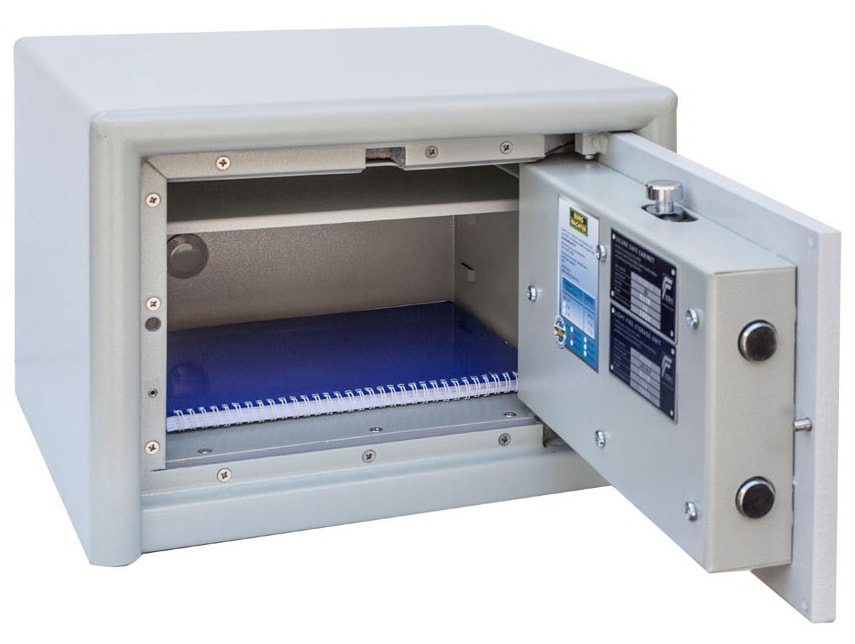

    А есть честные варианты S2 30P небольших габаритов, помимо Bordogna Ares?
    Вот такой еще присмотрел:
    Burg Wachter CL 10 E
  4. #564
    Jeckson
    Burg Wachter CL 10 E, что это за вкрученные саморезы ? На других фоторграфиях все это хозяйство прикрыто изделями похожими на мебельные силиконовые амортизатры, а может просто бумага двухстороннем скотче.... )) это все честный S2 ? )))

    Лучше всего всегда посмотреть своими глазами и пощупать своими руками. В интернете всё хорошо выглядит.
    Тут заходил к нам клиент, не поверивший сначала тому, что Бургвахтеры китайского происхождения. Не поленился, сходил. посмотрел/пощупал. Убедился.....

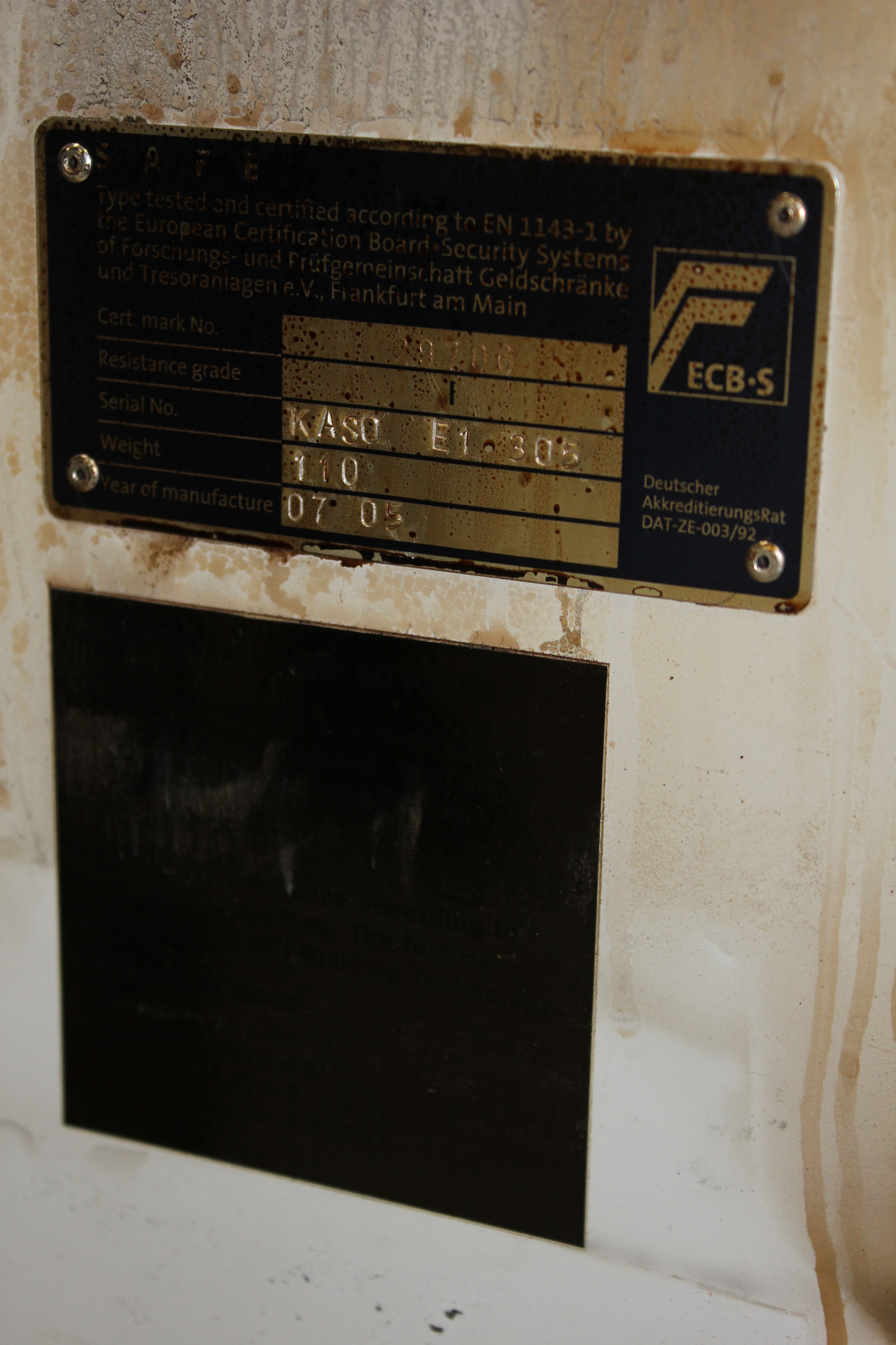

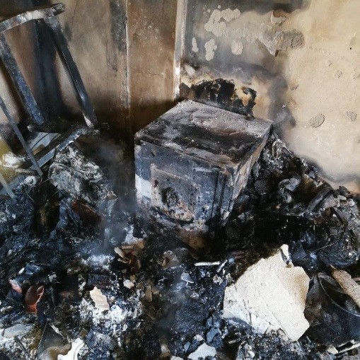

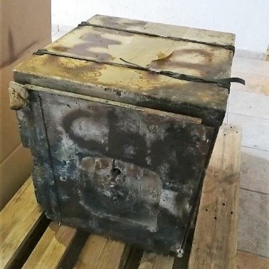

    А вот у приличных производителей всё наоборот. Изготовленное обычно превосходит заявленное. В качестве примера - из последнего от KASO. Сейф с 1 часом простоял в пожаре, продолжавшемся от 4 до 5 часов, и содержимое сохранилось:
    Поверьте, хотя это и сложно, мы на этом форуме не занимаемся рекламой или антрекламой. Прямых советов давать не собираемся. Смотрите своими глазами. Можем только подсказать, где Вас будут пытаться дурить. Для интимных вопросов есть личка.

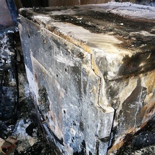

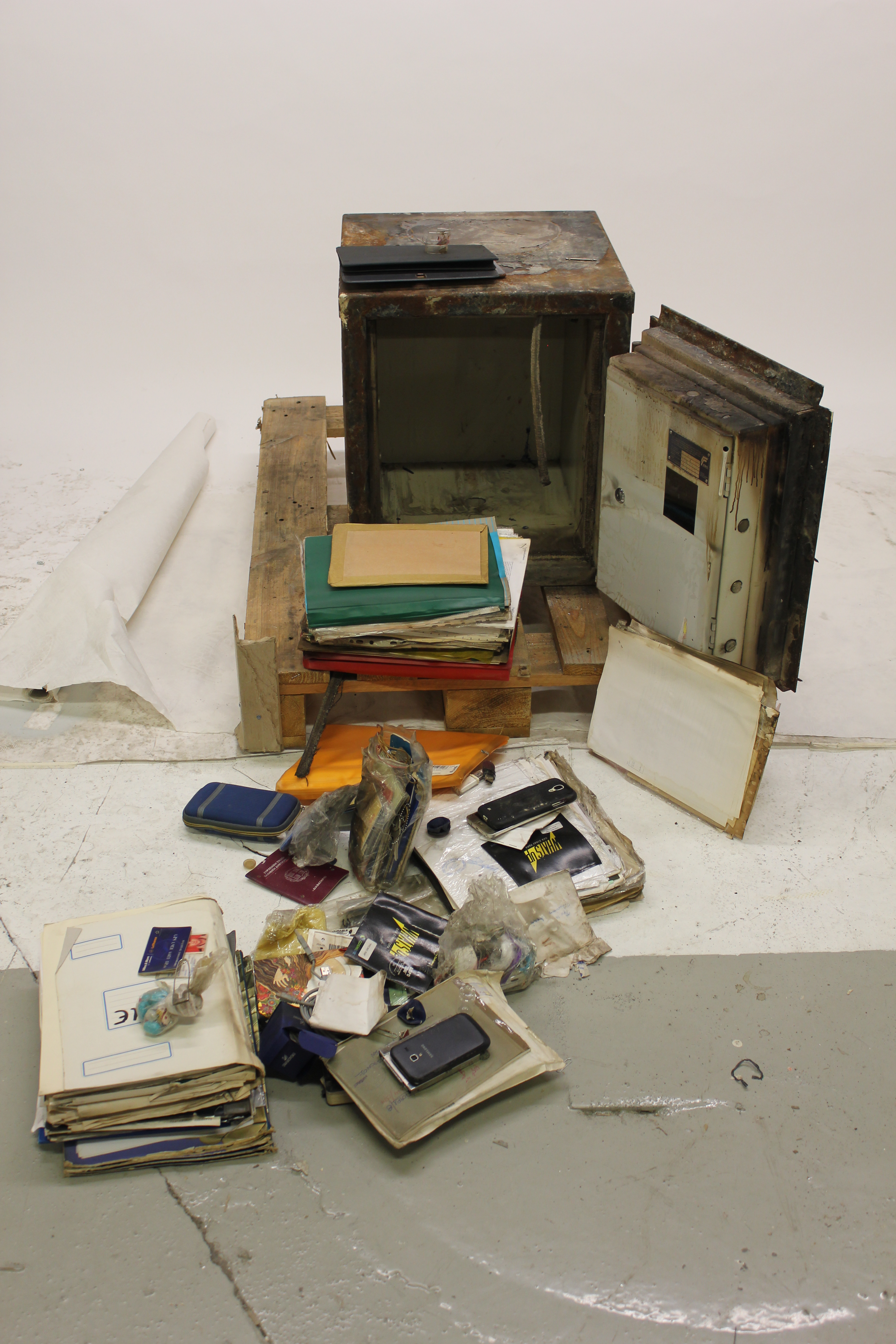

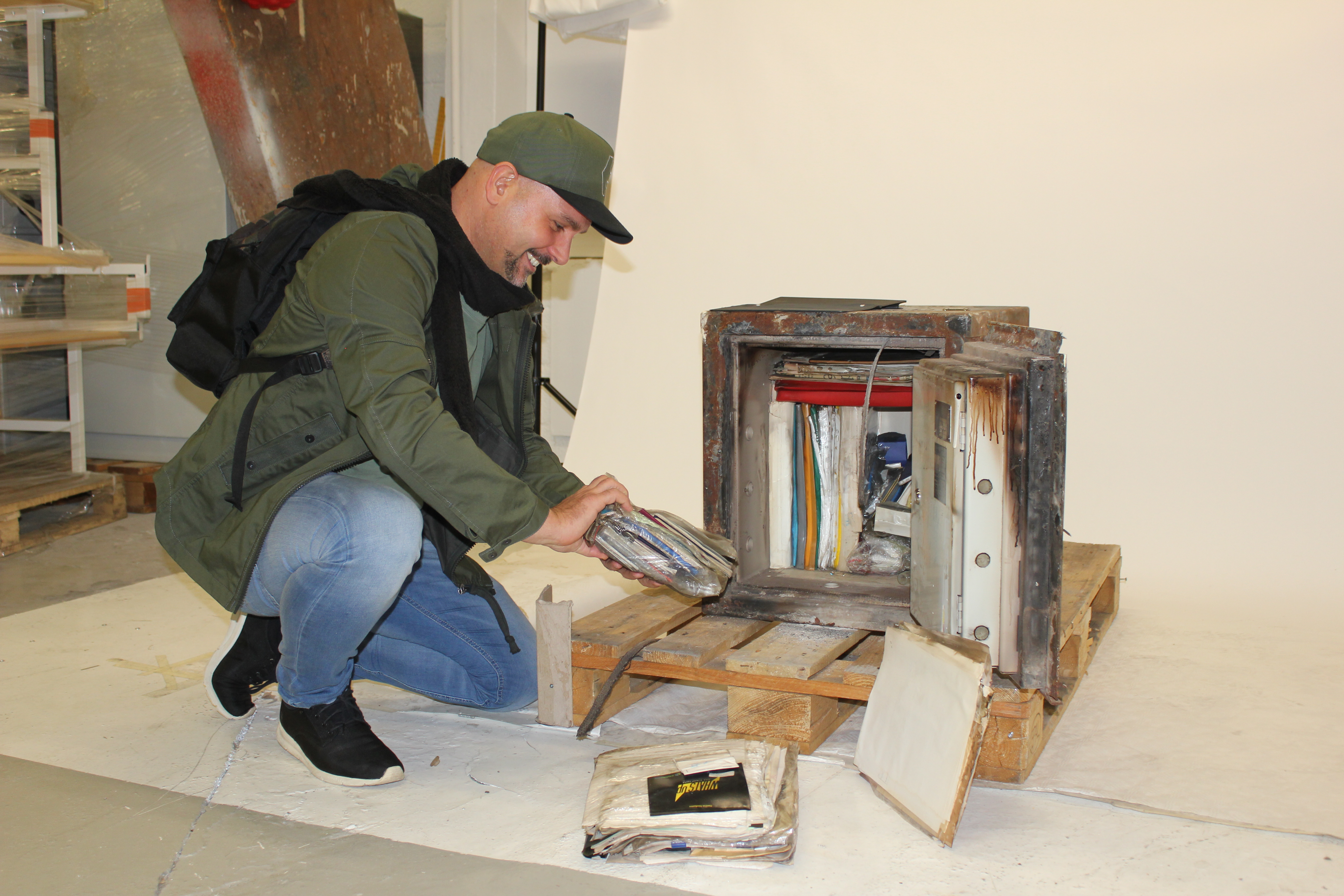

    Постепенно прибывают новые фотографии с места событий. Данный экземпляр демонстрирует привычку отдельных граждан набивать сейф до упора, что для сохранности документов не очень здорово.
    Именно такие лица и бывают у наших клиентов в аналогичных ситуациях.
    Попросили всё выложить для демонстрации объёма не случившейся проблемы.
    Да, и это был самый маленький - KASO E1-305, что (для понимающих) особенно ценно.
    Цинично хотелось бы заметить, что греческие пожары потушены уже довольно давно, завалы все расчищены. Горели, помимо прочих и зажиточные кварталы, а значит сейфов там было установлено изрядно. Фины традиционно тормозят, но до настоящего момента ни от кого больше (а не похвалиться таким результатом было бы по-меньшей степени странно) отчётов не поступало. Мало того, на прошедшей в Эссене традиционной выставке никто ни слова. Это что значит - все остальные того-с....?

    Он же не деформировался?
    Скажите, а реставрацией/восстановлением сейфов-погорельцев кто-нибудь занимается вообще? Это услуга может быть востребована?

    Дело в том, что использующийся для достижения огнестойкости материал - одноразовый. Те же гипсовые панели применяют потому, что они содержат химически связанную воду, которая при нагреве выделяется, естественно с поглощением части энергии, а затем выкипает. В сейфах KASO проём вокруг двери специально перфорирован, чтобы пар попадал в заданное место. Это что-то вроде встроенного огнетушителя. Любой сейф является изделием по сути одноразовым, а уж огнестойкий вообще не подлежит никакому восстановлению. В данном случае ригельная система целиком спеклась и её вырезали целиком.

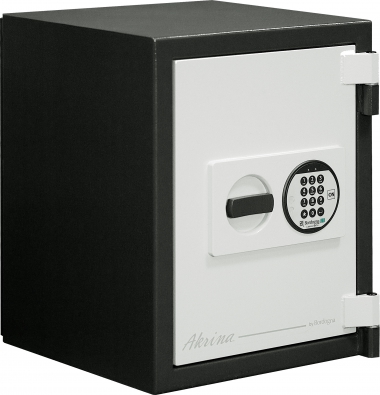

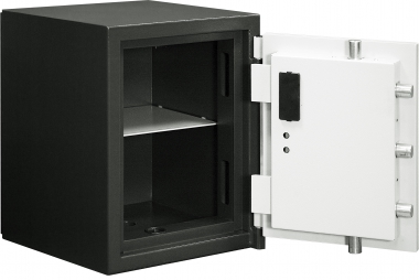

    Расскажите, если сравнивать Bordogna Akra 36 и Ares 640, какие у них объективные различия по взломостойкости и огнестойкости? Я понимаю, что Ares это S2, но где-то тут звучали заявления, что у него мог бы быть и первый класс...

    Вообще-то говоря, разница видна невооружённым глазом:

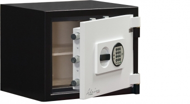

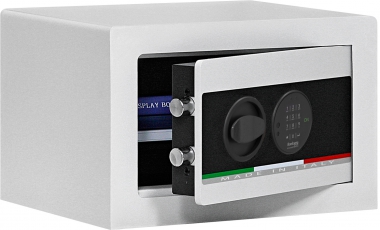

    Akra
    Ares
    Если отвлечься от того, что сейф со скрытыми петлями (как у Ареса) чисто теоретически не может пройти испытания по "взрослой" сейфовой методике, то конструкция двери Ареса вполне может быть втащена в 1-й класс. Замок-то вообще на всех сейфах стоит достаточный для 5-го класса. И с тем и с другим сейфом Вы получаете серьёзный запас относительно требований соответствующего класса. Но дальше - это из серии, что если бы у моей бабушки были яйца, то она была бы моим дедушкой. Почитайте, чего стоило втянуть Лорику из Эсок во взрослый нулевой класс: http://securesafe.ru/index.php/сейфы...плюсом-генезиз
    Анкера в комплект у итальянцев то входят, то не входят. Они очень своеобразно к этому подходят. Те, что входят, рассчитаны на прямое крепление к бетону, так что для "за стенку" они подходят, а вот для "за пол" они всегда коротковаты.
